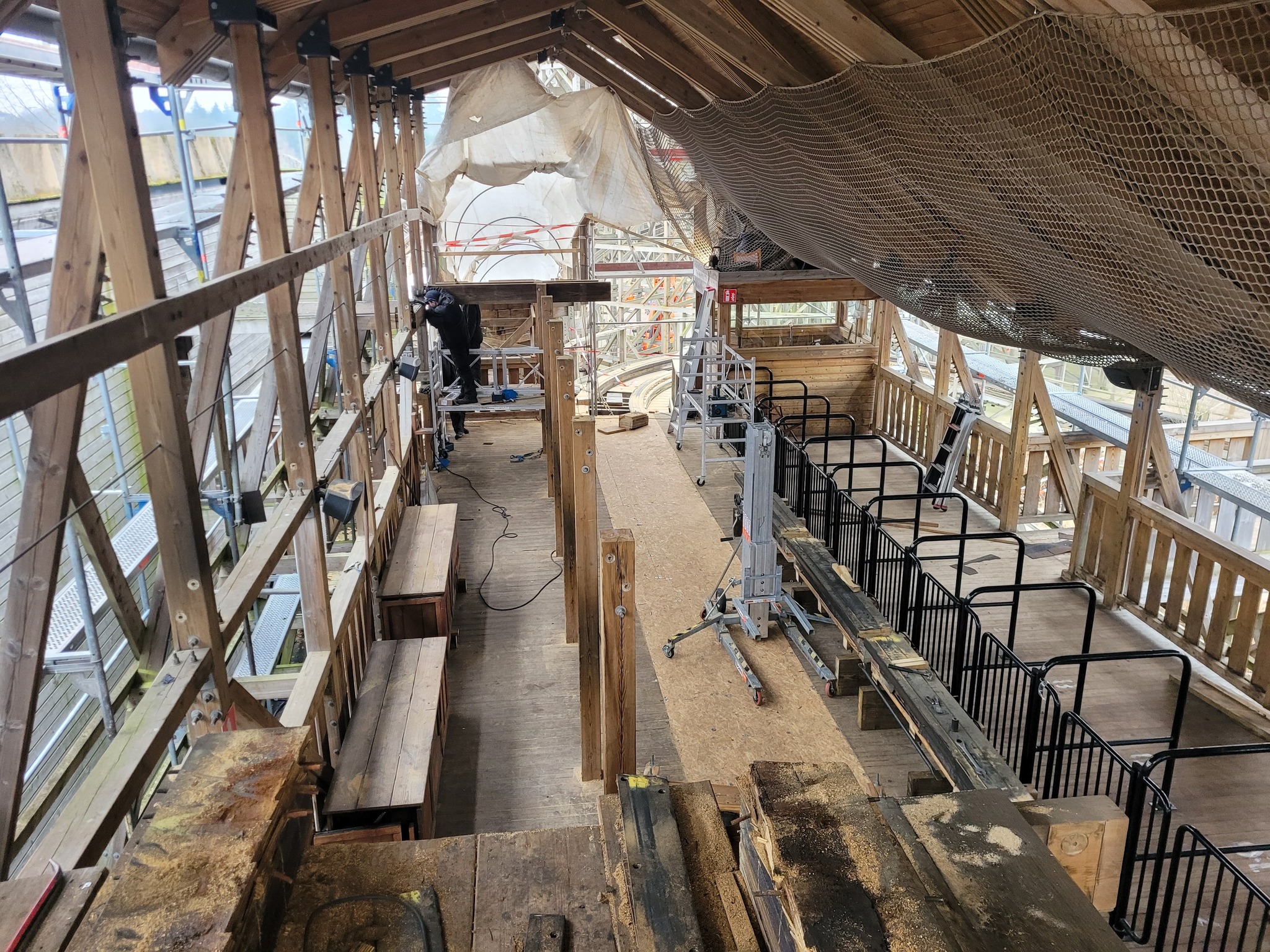

Link zum Beitrag #1051602 Verfasst am Samstag, 11. Februar 2023 15:27 Relax
Retacking geht weiter. Die Stationsdurchfahrt wird komplett erneuert, Gerüchten zufolge mit dem CGI Titan Track.
Quelle: facebook.com pfbid0YV6KZ7wmHYRtfCnzkozy7o1ZKT5JwDmfxXsZenfDaUhgC8kamXA3qReWT4paL5P4l

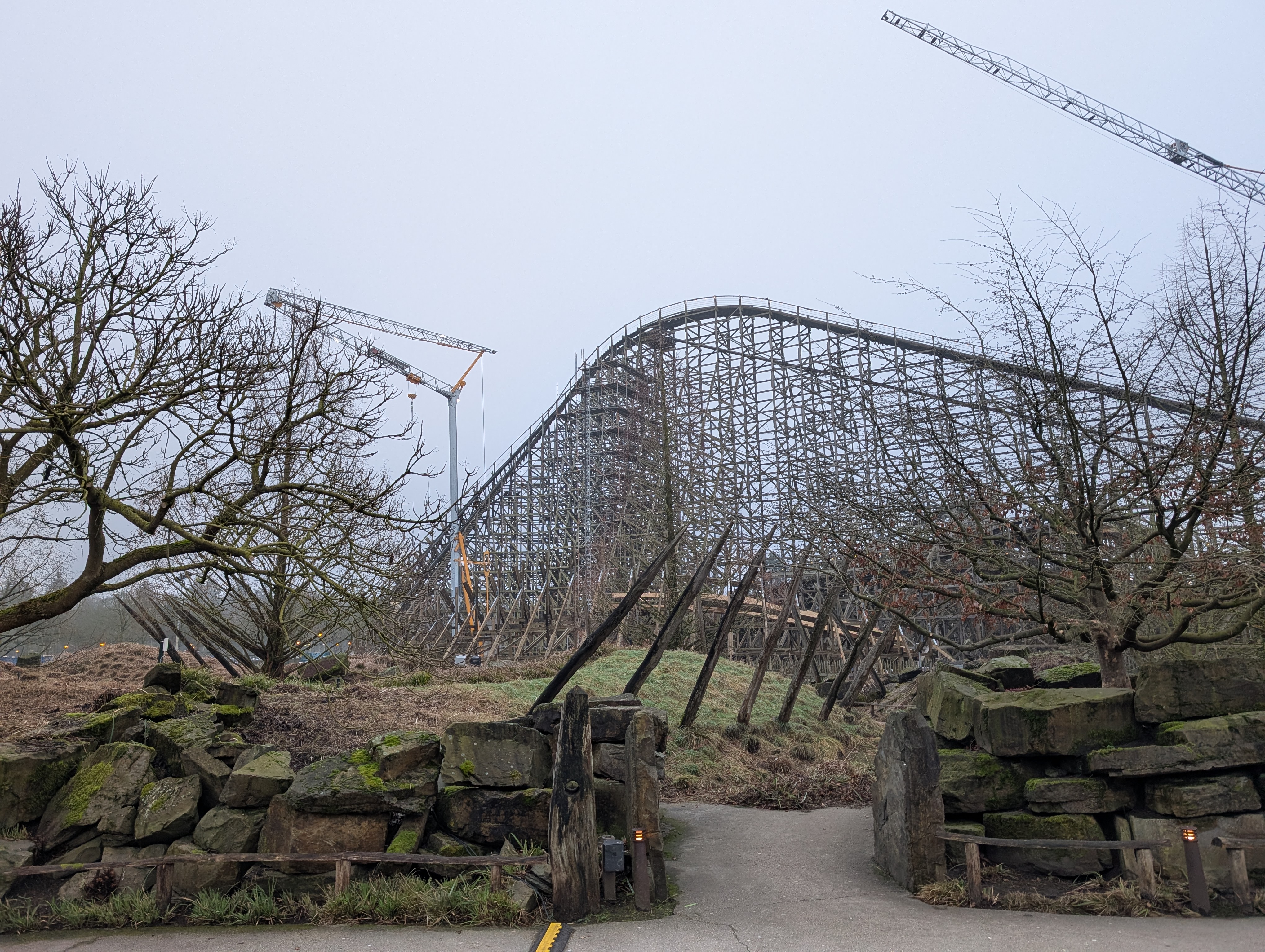

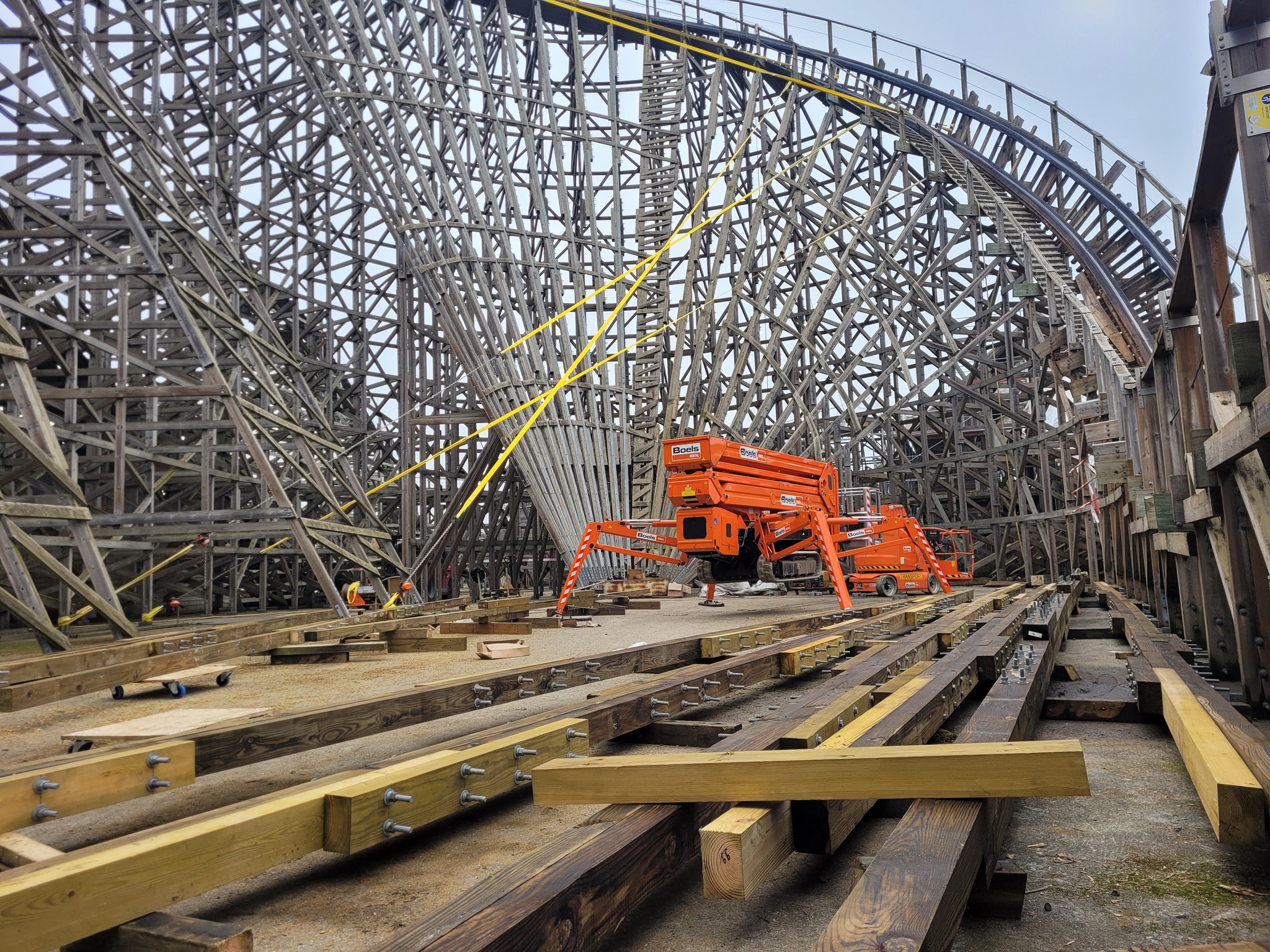

Link zum Beitrag #1052264 Verfasst am Montag, 20. März 2023 11:28 Relax
Snoop Ist da jetzt eigentlich wirklich Titan-Track verbaut worden? Konnte noch keine aktuellen Bildern sehen.
Nein.
Aktuell ist Troy wieder zu und zwei Kurven werden retracked.
king of kings
Redakteur Christian Swiechota
Eschweiler
Avatar von king of kings
Link zum Beitrag #1065175 Verfasst am Montag, 20. Januar 2025 16:16 2 gefällt das Relax
Retracking geht weiter:
Kurve nach dem First drop (u.a.)
