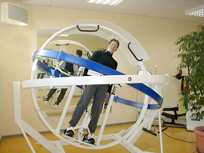

Oder in den Kreiseln der NASA bzw. auch der Bundeswehr (Siehe Bild), die meisten die dieses Vergnügen schon hatten lagen danach erstmal auf der matratze.
