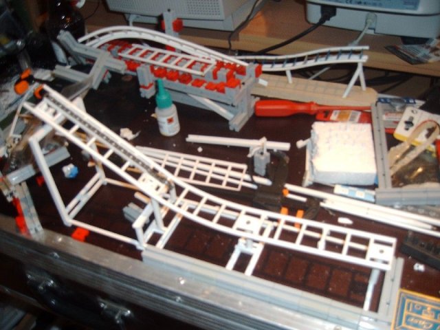

Hallo Leute,
ich baue seit einiger Zeit an einem Achterbahnmodell. Der Clou: Sie wird komplett zerlegbar sein wie die transportablen Bahnen.
Leider komm ich mit dem Fahrzeugbau nicht ganz so gut zurecht!

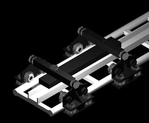

Hier mal eine CAD-Zeichnung von mir:

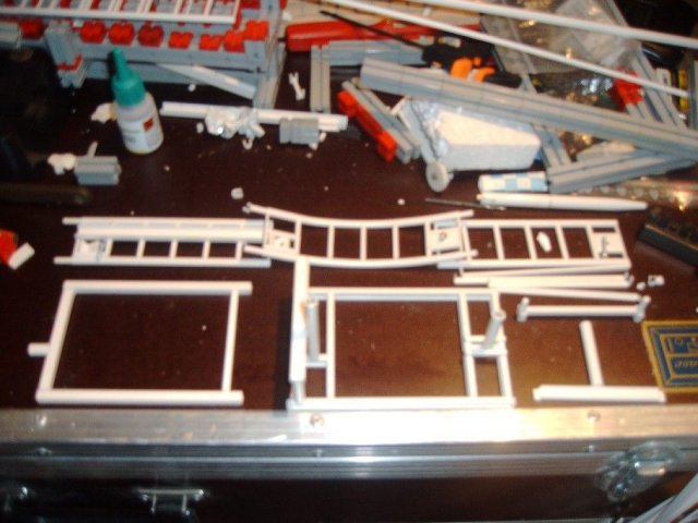

Hier ein paar Bilder von meinem Modell:
Wie schon gesagt, das ganze ist komplett zerlegbar.
Das ist der Stand anfang Mai 2006. Mittlerweile wächst der Lift weiter.
Schreibt mir eure Meinungen, Anregung und natürlich auch Kritiken.

Alles was ihr auf den Fotos seht wurde auf Plastikprofilen und Sekundenkleber gebastelt.
Die Schienen haben einen Abstand von ca. 3 cm. Ihr könnt euch vorstellen wie kniffelig das ist, wenn man das nur mit den Händen kleben möchte?!
Deshalb hab ich mir irgendwann mit FischerTechnik eine art Form gebaut, in die ich die geschnittenen Plastikteile lege und dann mit einwegspritzen, gefüllt mir Sekundenkleber, punktuel verklebe. Dabei muss man nicht nur exakt sein.... Die Zeit spielt eine große Rolle, weil sonst der Sekundenkleber in der Spritze verklebt.

Zum Thema Fahrwerk:
Ich hab vor das ganze Fahrzeug auf Kugellagern lauf zu lassen. Pro Fahrzeug sind das dann 20 Kugellager, die in der obigen Fassung ihren Platz finden.

Hast du die CAD-Zeichnung selbst erstellt?
Michael
coasterfan78
Wiesbaden
Avatar von coasterfan78
Link zum Beitrag #287424 Verfasst am Donnerstag, 29. Juni 2006 11:19
Ja, ich hab die CAD-Zeichnung mit AutoCad erstellt.
Wenn man sich mal etwas eingelesen hat, ist das nicht schwer.
Hab sämtliche Modellelemente im AutoCad vorgezeichnet, um sicherzustellen, dass es auch passt.
