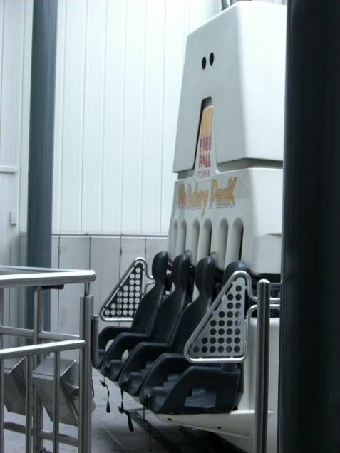

Der FFT im HoPa fuhr mal für einige Zeit OHNE Schulterbügel S S S
holly-info.de
crazyx
Aufsteiger Robin
Avatar von crazyx
Link zum Beitrag #801658 Verfasst am Donnerstag, 02. September 2010 13:11 Relax
Stimmt! Ich kann mich noch gut an die Tonband-Ansage damals oben am Turm erinnern: "Jetzt bitte GUT festhalten!"...
