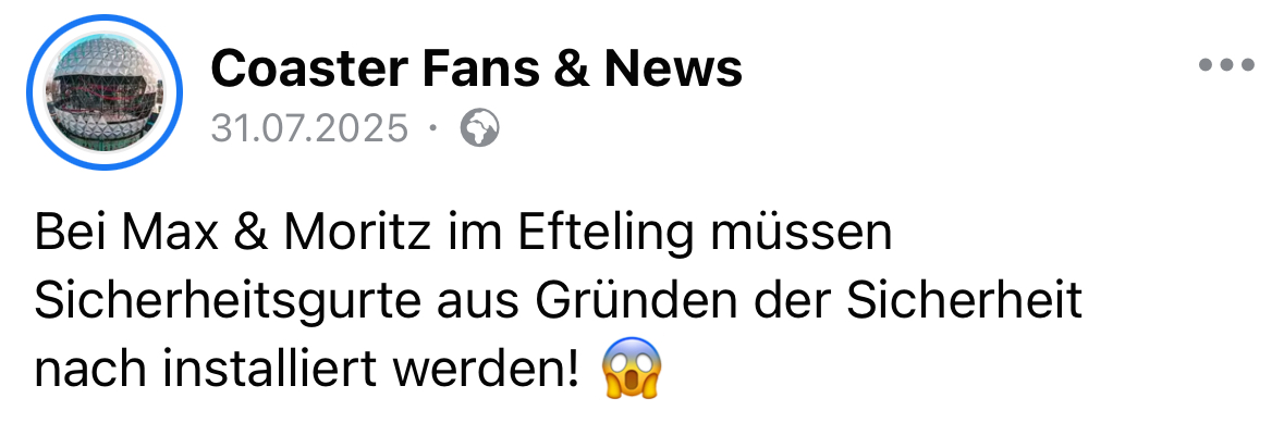

Mich würde ehrlich gesagt, viel eher Interessieren was daran wahr ist. Ich habe bei Facebook folgendes gelesen:
Efteling musste jetzt nach 5 Jahren im Betrieb des MACK Rides Powered Coaster "Max & Moritz" nun aus Sicherheitsgründen jeden Sitz bei allen Zügen mit einem Sicherheitsgurt nach installieren.
Der Grund ist kein trivialer, sondern es haben sich immer öfters die Sicherheitsbügel von einzelnen Sitzen während der Fahrt geöffnet. Es waren immer unterschiedliche Sitze und nie die gleichen...

Es gab laut Efteling dort wohl immer mal Probleme ohne das irgendwas passiert ist. Deswegen wurde jetzt nur temporär ein Gurt für beide Sitze zusammen installiert bis man das Problem mit dem Hersteller zusammen gelöst hat. Bilder davon hat Looopings schon vor 2 Wochen gepostet.
