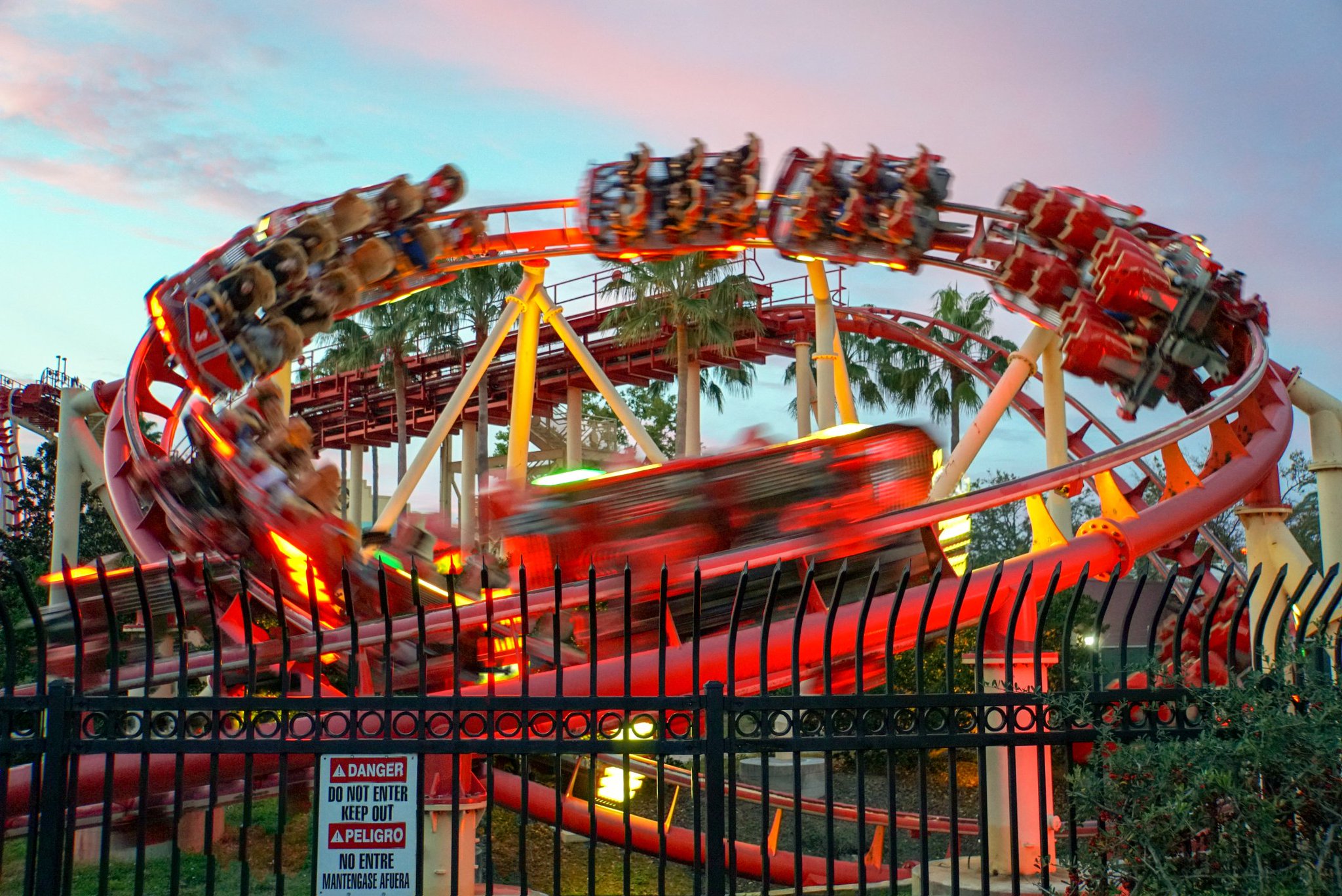

Link zum Beitrag #1011143 Verfasst am Freitag, 15. Februar 2019 10:47 1 gefällt das Relax
Ganz cooles Foto, irgendwie:
Quelle: pbs.twimg.com DzZ0C6sXgAUqZXi.jpg:large
