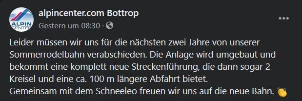

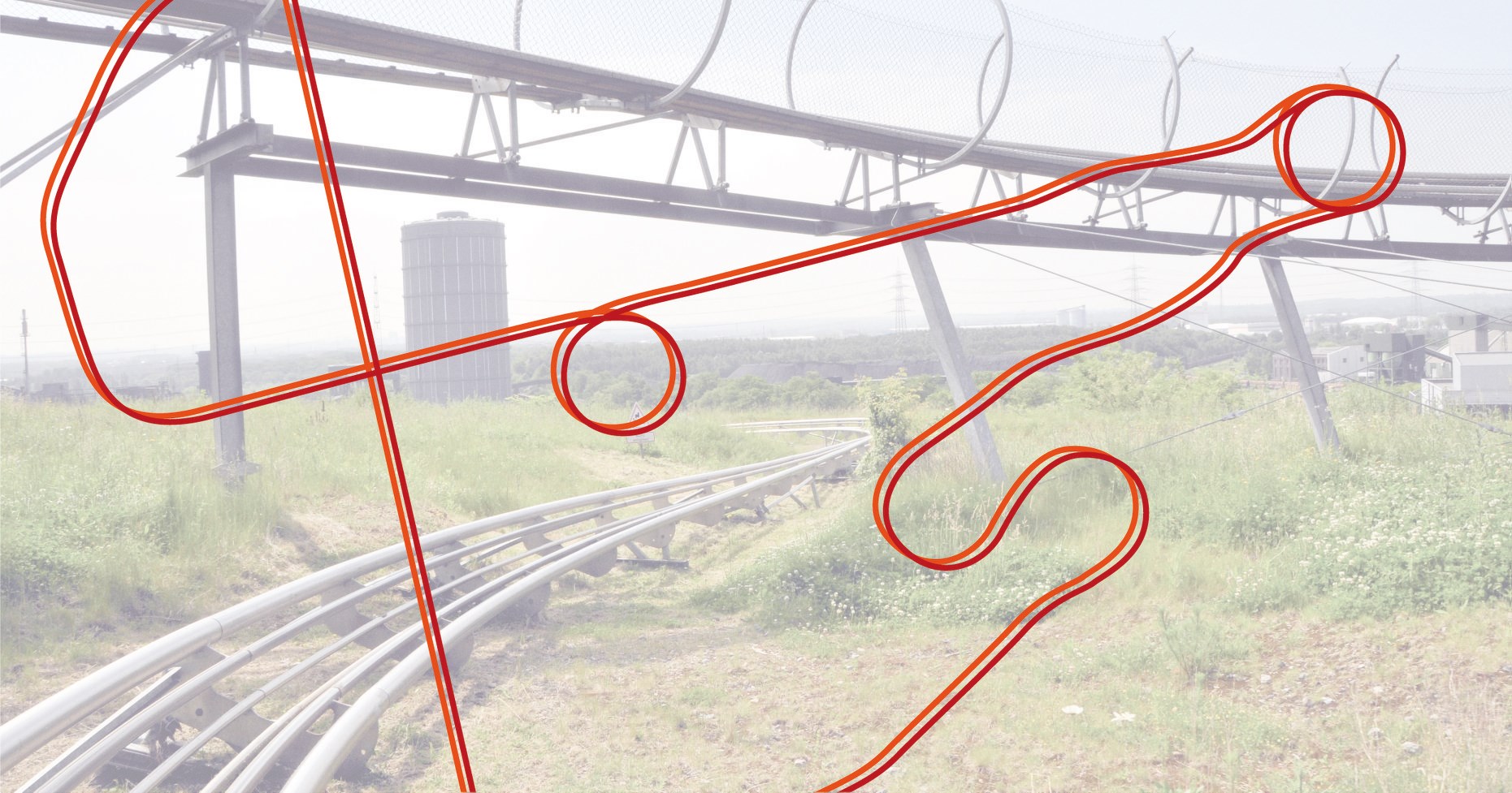

Link zum Beitrag #1032851 Verfasst am Dienstag, 09. März 2021 14:23 Relax
Quelle: Das Alpinecenter bei Facebook.
Link zum Beitrag #1032852 Verfasst am Dienstag, 09. März 2021 14:34 1 gefällt das Relax
Zwei Jahre für einen Umbau eines Alpinecoasters?
