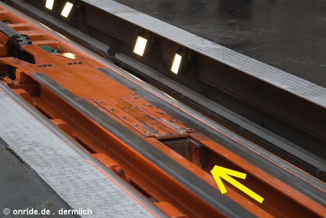

Heute war ich bei der Presseveranstaltung, die in einer lockeren Form stattfand und hab euch einige Informationen mitgebracht.
So, nun kommt auch mal was damit jeder den "Unfallhergang" versteht und die Glaskugeldeutungen aufhören:
Parkdirektor Wolfgang Schneider der für Fragen bereit stand.

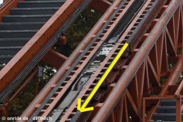

Der mit Personen besetzte Zug verlässt den Bahnhof
Das Seil oberhalb des Zuges reißt, Sekundenbruchteile später greift die Rückrollsicherung durch den Geschwindigkeitsverlust des Zuges. Die Rückrollsicherung wird bis zu einer bestimmten Geschwindigkeit von einem Magneten gehalten, dieses hat den Vorteil das der Zug bei der Auffahrt nicht rattert.
Der Chaindog inklusive des Seilrestes fallen innerhalb der dafür vorgesehenen Führungsschiene Richtung Station zurück.
Der Chaindog knallt in den Puffer in der Station, dieser besteht aus dem vorderen Stahlteil das auf dem Foto zu sehen ist und einem Puffer der dahinter liegt. Der Puffer hat eine Wabenstruktur wie es auch bei manchen Autobahnausfahrten der Fall ist, das heißt es ist ein, aus Spezialmaterial bestehender Puffer der durch die Wabenstruktur Lufträume hat, die bei einem Aufprall zusammen gedrückt werden und so den Aufprall auffangen. Da dieser Puffer dannach nicht mehr zu gebrauchen ist, und auch nicht von der Stange zu haben ist, mußte die Firma Intamin dieses Teil speziell für den Holiday Park neu herstellen. Deshalb kam es zu der längeren Auszeit der Bahn.

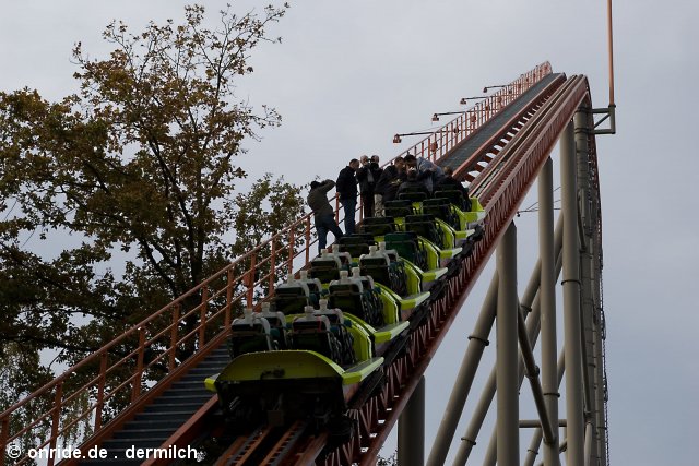

Nun aber weiter im Programm:

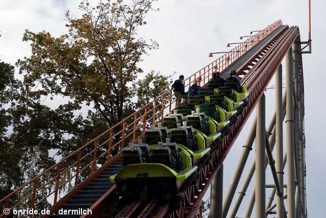

Der Zug steht zu jeder Zeit sicher auf dem Lifthill, die Bügel bleiben geschlossen und können von den Fahrgästen nicht geöffnet werden.
Die Ride-OP´s gehen mit dem Steuergerät zum Zug und können damit die Fahrgäste kontrolliert aus dem Zug holen.
Die Fahrgäste verlassen den Lifthill nach unten und sind zu keiner Zeit in Gefahr.
Anschließend gab es noch eine Pressefahrt der Expedition GeForce mit dem Parkdirektor Wolfgang Schneider, dem Technikleiter des Parkes und Vertretern der Presse.

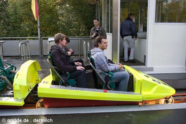

Schön das die Bahn wieder fährt und vielen Dank für den schönen und sehr informativen Bericht. Irgendwie sieht der Zug wie neu aus S .
Warum waren überhaupt noch zum Teil Dummies im Zug (auch bei den Fahrten mit Personen)?

Die Dummies waren nur bei den Testfahrten an Board, nach der offiziellen Öffnung waren sie wieder draussen.
