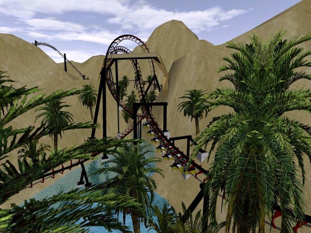

So. Danke für die reichliche Beteildigung, aber irgendwie kommen einige andauernd vom Thema ab S
Zu Abschluss des Tages, hier noch ein paar frische Pics.
Die Supports sind nun ansich auch fertig. Werde morgen mit den Objekten anfangen. Sollten mir aber noch unschöne Supports oder Stellen auffallen, oder Euch S dann werde ich diese noch versuchen zu beheben.
Ansonsten schönen Feiertag morgen und viel Spaß mit den Pics.....
Achso: Die Bauzeit der Supports hält sich aber in Grenzen. Komme auch mit ca. 2 - 3 Minuten für eine hin.... S
Der Loop und die Zero-G mal aus der anderen Richtung! S
Mittendrin
Die Schlusskurve.

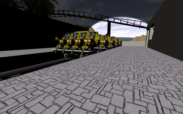

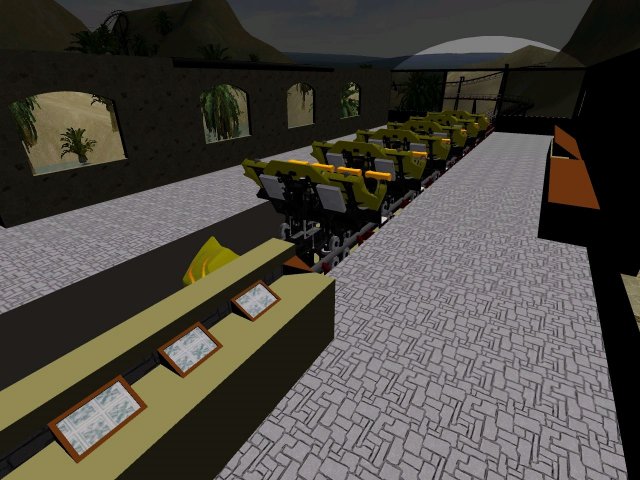

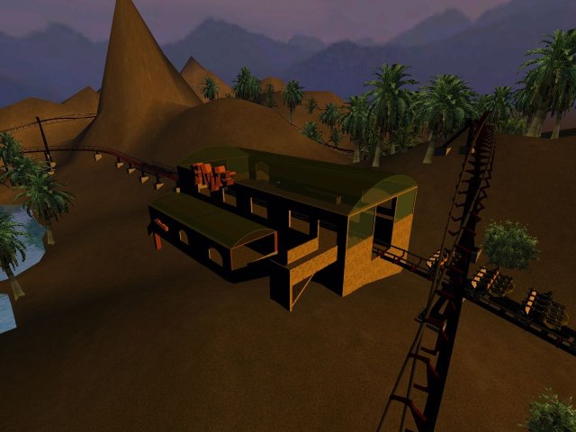

Link zum Beitrag #337135 Verfasst am Sonntag, 08. Oktober 2006 17:05

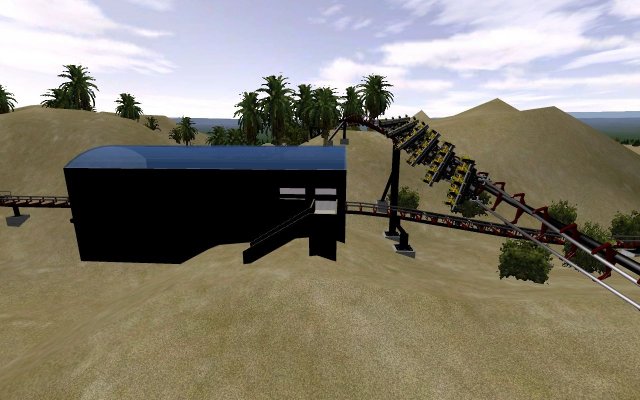

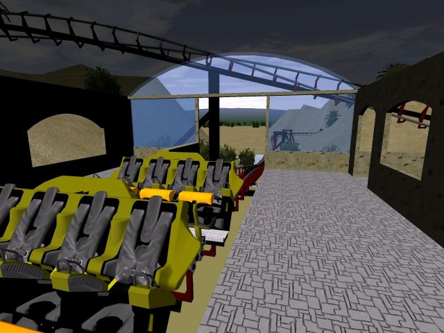

Ich habe mal wieder ein bischen weiter gebaut. Mitlerweile drehen auch 2 Züge die Runden auf den Track.
Die Station geht so langsam in die Details. Nun gibts Boxen für Gepäck und ein Schaltpult.
S Beach Flyte
Hier zwei Fotos von der Station
Habe mich außerdem gerade dran gemacht und noch die Wartehalle vergrößert.
Ein Schriftzug ist nun auch am Gebäude!
Im Sonnenuntergang sieht das dann so aus:
Feedback erwünscht!

Link zum Beitrag #337154 Verfasst am Sonntag, 08. Oktober 2006 17:29 Relax
Jap,
sieht gut aus, sieht sehr gut aus! Das Terrain ist bissl spitz und eckig, aber was solls S
Bin sehr gespannt!
MfG HoPa
Cörmed
Wolfratshausen
Avatar von Cörmed
Link zum Beitrag #337163 Verfasst am Sonntag, 08. Oktober 2006 17:39 Relax
Terrain ist leider nur Durchschnitt. Die Station sieht gut aus!

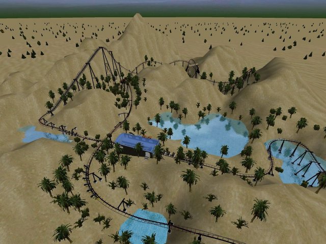

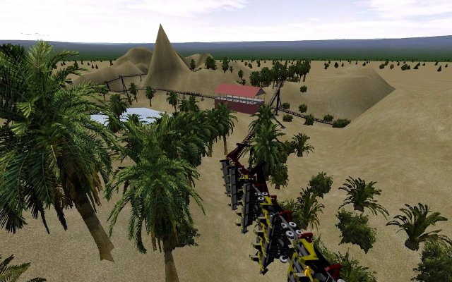

Link zum Beitrag #338556 Verfasst am Mittwoch, 11. Oktober 2006 09:53
1 mal bearbeitet, zuletzt am 11.10.2006 09:56
Hi

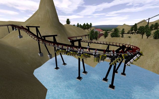

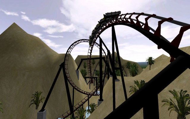

Nachdem es die letzten Tage um meinen Flyer ruhig geworden ist, habe ich nun noch ein Objekte erstellt.
Da der Flyer ansich nur ein Testprojekt sein sollte, aber bei euch so gut ankam, steht er nun absofort zum Download bereit.
Vorerst gibt es Ihn unter dem Link weiter unten. Später dann bei den 8erbahn Freaks auf der Website.
Viel Spaß mit Flyte One
Wie immer: Feedback erwünscht!!
S Download Flyte One
...Kommentare bitte in diesen Thread...
Hier noch zwei Inpressionen...
Die Zero-G und der Loop
Die gesamte Strecke

Link zum Beitrag #338883 Verfasst am Mittwoch, 11. Oktober 2006 19:57 Relax
Hallo,
bin die Bahn gefahren und naja, hab mir von den Bilder ehrlich gesagt mehr versprochen. Thematisierung ist sehr gut gelungen und auch das Layout ist recht gut, doch die weitläufigkeit und besonders die Smoothness stören mich. Das lrp ist auch nicht immer eingehalten.
Insgesamt schöner Coaster mit ein-zwei größeren Mängeln S
MfG HoPa
redunzelizer
Einsteiger Stephan
Link zum Beitrag #338897 Verfasst am Mittwoch, 11. Oktober 2006 20:47 Relax
wahley Wie immer: Feedback erwünscht!!
Bitte sehr, für den Anfang mal die technischen Auffälligkeiten:
- Öfters viel zu hohe laterale Kräfte, mind. zweimal 2G oder mehr. Das geht nicht!
- Unnötge Wartezeit in der Stationsbremse.
- MCBR kommt "zu spät" im Streckenverlauf.
- Reibräder auf der MCBR.
- Sitze gehen auf der MCBR in Ladeposition. Wofür?
- Bremsverzögerungen und -Punkte nicht angepasst.
- Gekrümmtes LIM-Segment mitten in der Strecke. Was soll das denn bitte?
- Reibräder direkt nach der Station, anstatt passendem Höhenunterschied.
- Unrealistische Reibung verwendet, anstatt entsprechender 1.6 Einstellung.
- Mehrere Schläge und andauerndes "Pumpen" in der Strecke.
- ebenso: Looping "eiert".
- Einfahrt und Ausfahrt (Krümmung) des Lifts unsauber.
- Rollbewegungen sehr ungleichmässig.
- Con-Roll an einigen Stellen vergessen, dafür sinnlos massiver Einsatz von Rel-Roll.
Was nun sagen? Was nun tun? Eine nette 3DS Station macht noch keinen Coaster... S
