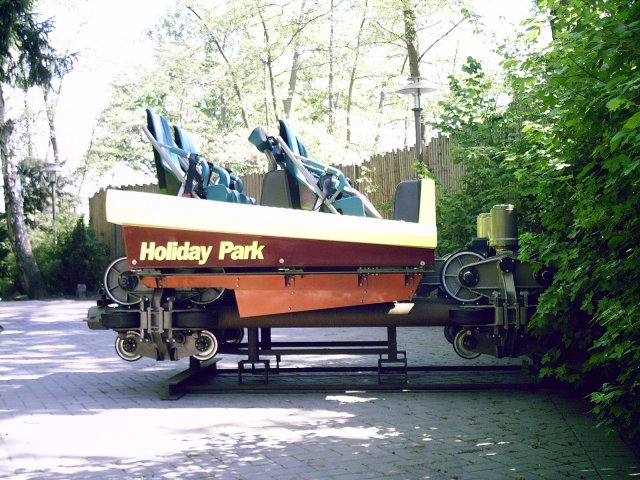

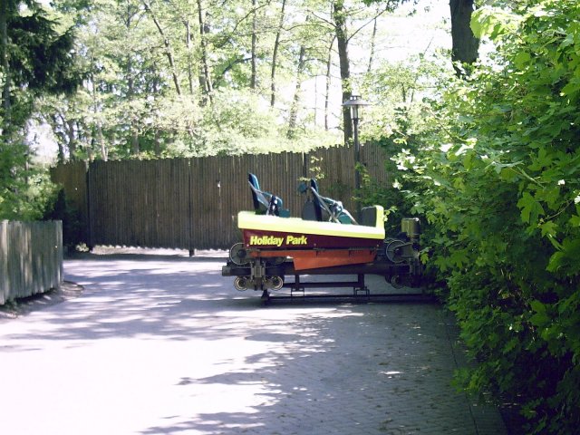

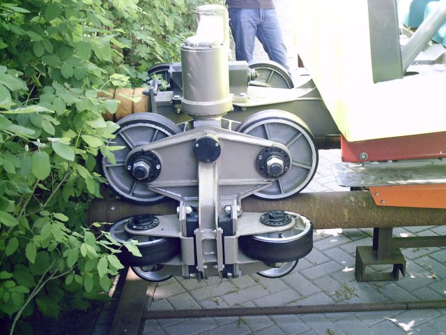

andreas ries
Link zum Beitrag #444758 Verfasst am Samstag, 23. Juni 2007 17:47 Relax
Hi zusammen,
Zitat Tar Ithildil hat geschrieben:
Der Silverstar - wie andere B&M Coaster auch - haben sogar noch die Besonderheit, daß die Züge, wenn sie nicht im Einsatz sind, nicht auf den Schienen stehen und so die Radreifen schonen. Andernfalls entsteht zB über Nacht an dieser Stelle ein kleines Dellchen, nächste Nacht eins mehr usw.
Mich würde an dieser Stelle mal interessieren, wie denn die Züge bei SilverStar bzw. anderen B&M-Coastern gelagert werden, wenn sich diese nicht auf der Schiene befinden?
Gibt es spezielle Abstellgleise und wenn ja wie werden bei diesen die Züge gelagert, ich mein irgendwo müssen doch Aufnahmepunkte sein an denen das Gewicht des Zuges abgeleitet wird.
Ich häng mal noch ein paar Fotos von den Neugiertagen im Holidaypark an!
an dem Tag war grad TÜV-Prüfung
Tja, man müsste halt Ingenieur beim TÜV München sein!
