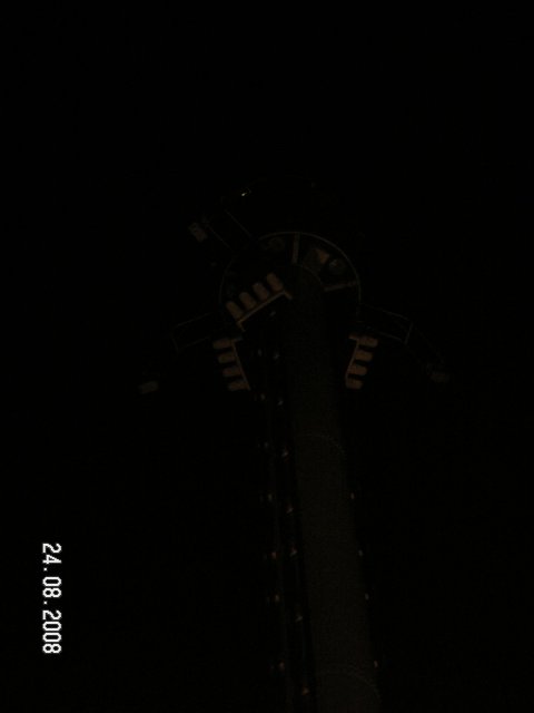

dat.jiddet.net
BME
Link zum Beitrag #569577 Verfasst am Dienstag, 26. August 2008 21:23
Hier mal ein Foto des Towers am Samstag...
Leider schlecht zu erkennen...
