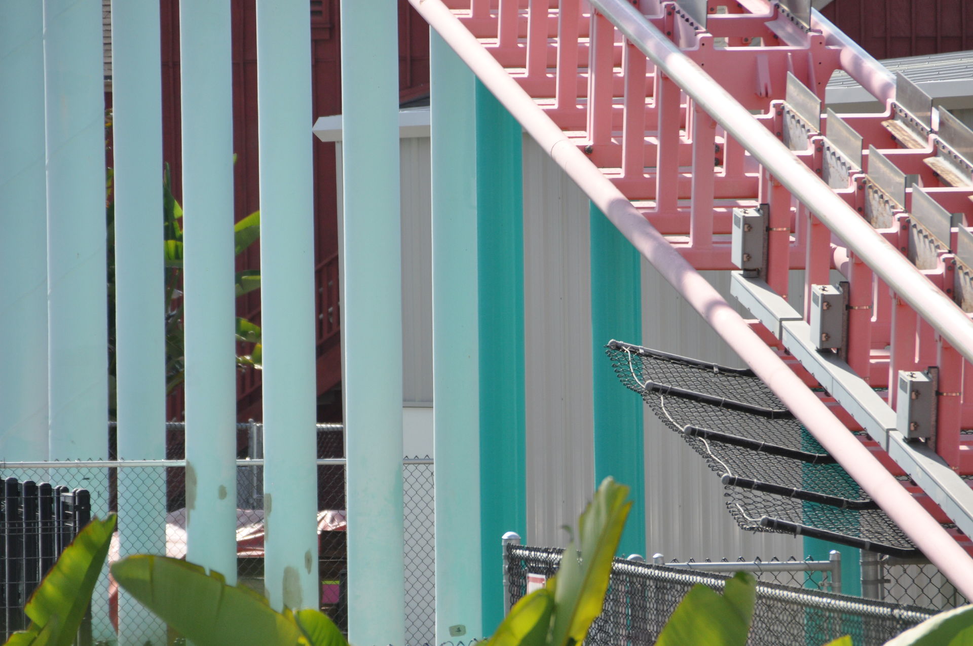

Link zum Beitrag #750268 Verfasst am Mittwoch, 30. September 2009 19:21 Relax
Es sind ein paar Bilder auf Screamscape aufgetaucht:
screamscape.com knott_s_berry_farm.htm
Quelle: screamscape.com db_2009_0916_XceleratorAccident11.jpg
Quelle: screamscape.com db_2009_0916_XceleratorAccident21.jpg
Quelle: screamscape.com db_2009_0916_XceleratorAccident31.jpg
Autsch! Da hat jemand sehr viel Glück gehabt! Das hätte sehr hässlich werden können...

Läuft das Seil eigentlich nicht extra unter der extra dünnen Schiene des Catch Cars, damit es im Falle eines Rissen keinen allzu großen Schaden anrichtet. Ich meine das mal irgendwo gelesen zu haben. Aber nun glaube ich, ich muss das geträumt haben o. Ä.
Das sieht wirklich verdammt gefährlich aus. Gut, dass nicht mehr passiert ist.
GermanCoasterfreak
Aufsteiger Simon Guggolz
Höchst im Odenw...
Avatar von GermanCoasterfreak
Link zum Beitrag #750409 Verfasst am Donnerstag, 01. Oktober 2009 08:47 Relax
Das sieht wirklich sehr sehr heftig aus! Die Front wurde ja quasi "gesplittet"!
Ein Glück ist nicht wirklich schlimmes den Fahrgästen passiert... ich glaube jetzt wird mal deutlich, was für eine imense Kraft bei so einem Launch benötigt wird.
Ich frage mich nur, wieso sich nur der eine Sitz so aus der Verankerung gelöst hat, und nicht der ganze Wagen "aufgebockt" ist, als er über das Kabel fuhr.
