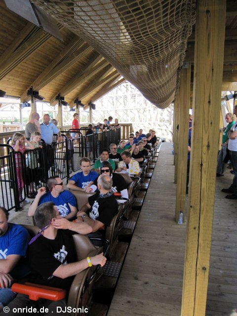

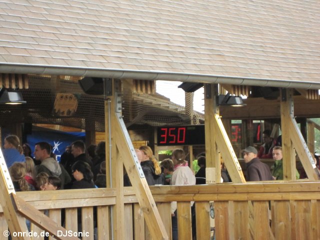

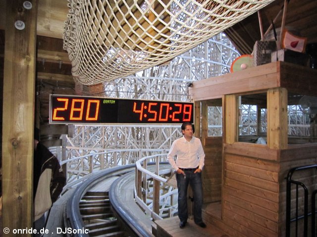

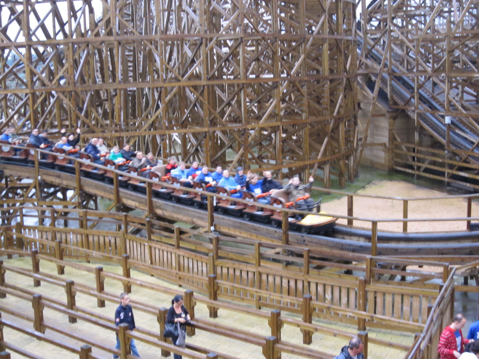

So, ich hänge hier mal meine Bilder aus Sicht der Supporter hinten dran. Leider aus Mangel an Zeit ohne Kommentare.

Sehr schöne Bilder. Danke Markus! Smilie :25: - Dr. Weizenkeim - 2116152 Zugriffe

Ganz großartige Bilder! Vielen Dank! Smilie :20: - Dr. Weizenkeim - 152771 Zugriffe

Mooie foto's, dank je wel. S
