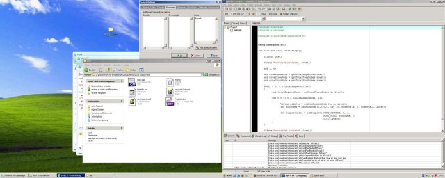

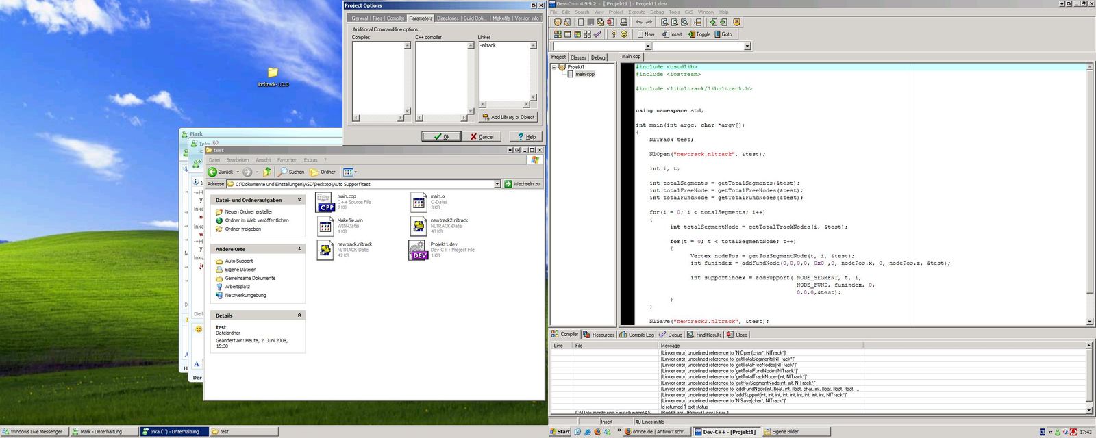

Ich zeug euch einfach mal meinen Screen. Allerdings noch mit <> aber ist egal ob <> oder "", bzw ich hab keinen unterschied erkannt.

Ok, ich hab mir mal deine "test projekt datein geladen" dann den haken bei C++ weg, und F9 gedrückt.
Im Compile Log steht
Code Compiler: Default compiler
Building Makefile: "C:\Dokumente und Einstellungen\ASD\Desktop\test\Makefile.win"
Executing  make...
make.exe -f "C:\Dokumente und Einstellungen\ASD\Desktop\test\Makefile.win" all
g++.exe main.o  -o "Projekt1.exe" -L"C:/Programme/Dev-Cpp/lib" -lnltrack
main.o(.text+0x149):main.cpp: undefined reference to `NlOpen(char*, NlTrack*)'
main.o(.text+0x157):main.cpp: undefined reference to `getTotalSegments(NlTrack*)'
main.o(.text+0x16b):main.cpp: undefined reference to `getTotalFreeNodes(NlTrack*)'
main.o(.text+0x17f):main.cpp: undefined reference to `getTotalFundNodes(NlTrack*)'
main.o(.text+0x1b9):main.cpp: undefined reference to `getTotalTrackNodes(int, NlTrack*)'
main.o(.text+0x207):main.cpp: undefined reference to `getPosSegmentNode(int, int, NlTrack*)'
main.o(.text+0x267):main.cpp: undefined reference to `addFundNode(int, float, int, float, char, int, float, float, float, NlTrack*)'
main.o(.text+0x2c9):main.cpp: undefined reference to `addSupport(int, int, int, int, int, int, int, int, int, NlTrack*)'
main.o(.text+0x2ff):main.cpp: undefined reference to `NlSave(char*, NlTrack*)'
collect2: ld returned 1 exit status
make.exe: *** [Projekt1.exe] Error 1
Execution terminated
geforcefan
Aufsteiger Ercan
Schaafheim
Link zum Beitrag #547692 Verfasst am Freitag, 06. Juni 2008 14:20
Zitat g++.exe
Speichere mal unter main.c und nicht main.cpp
mfg Ercan
s.kko
Avatar von s.kko
Link zum Beitrag #547701 Verfasst am Freitag, 06. Juni 2008 14:45 Relax
Ah, da lag der fehler S
Gut, funkz ja schonmal S

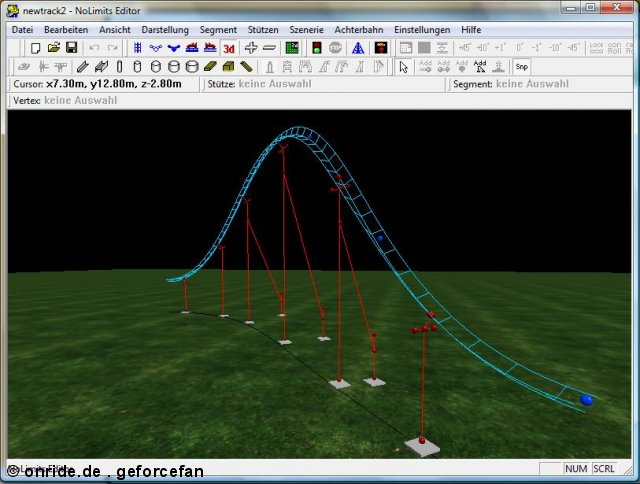

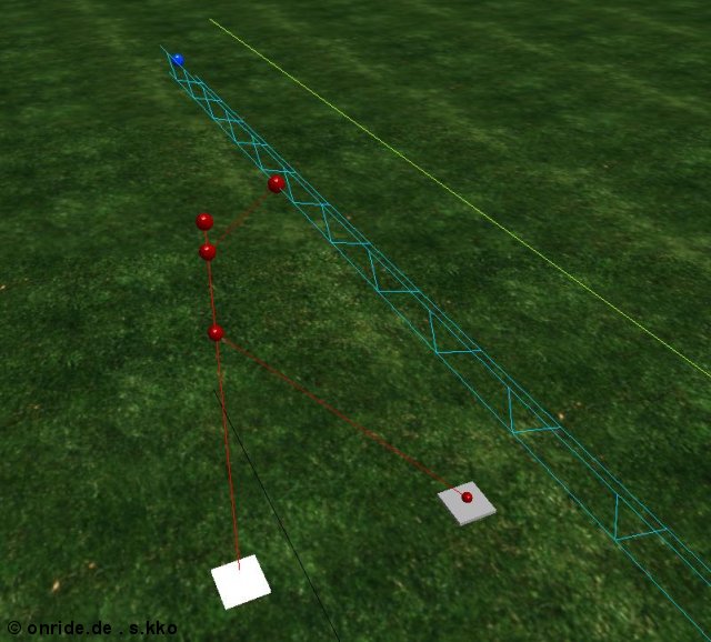

Dieses hier.
Quelle: xs217.xs.to supportdemo.png
Wenn ich es schaffe mit Hilfe der Docu herrauszufinden wie das mit dem Banking ist und daraus dann die FreeNode zu setzen, also genau so wie im Bild, dann ein Fundament genau unter der FreeNode, diese dann verbinden, einen Meter drunter noch eine Freenode und dann im mit Hilfe von Höhe und dem winkel dann ein 2tes Fundament im richtigen Abstand generieren und verbinden. Bildlich sieht das dann so aus.
Für mich wäre das eine große Hilfe im Stützen bau und würde mir das Lästige setzen der FreeNodes ersparen, falls es dann nach dem AutoSupport probleme mit Sützen gibt die im weg stehen, muss man diese mit der Hand setzen. Aber bei Tracks ala Silver-Star oder ähnlichem ist das eine grosse Hilfe.
Kann aber noch lange dauern bis ich sowas hinbekomme. Ich schaffs ja nichmal ne FreeNode zu setzen S .

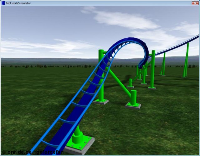

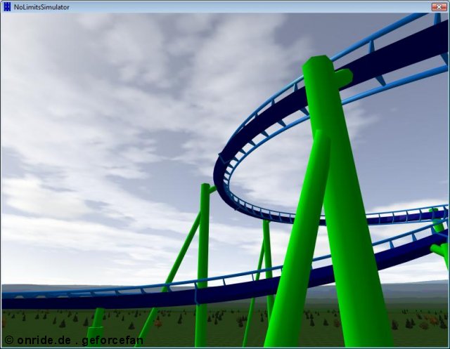

Hallo Zusammen,
Wie ihr sicherlich wisst, hat Matt aka Popcorned angefangen den Auto Supporter zu schreiben. Da er leider dran gescheitert ist, habe ich sein Projekt neu überarbeitet und gleich meinen Lib benutzt. Das erste Ergebnis:
mfg Ercan

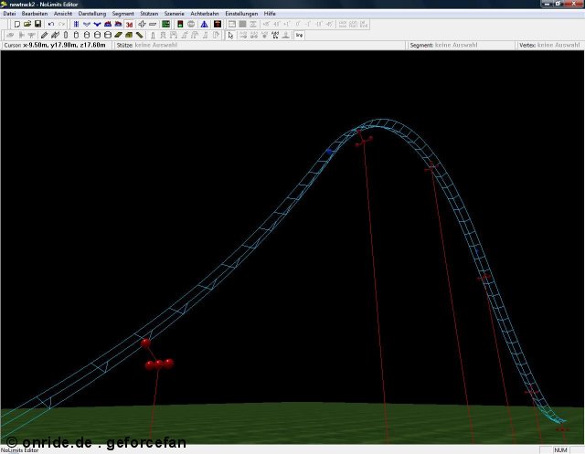

Link zum Beitrag #547999 Verfasst am Sonntag, 08. Juni 2008 03:07
Update:

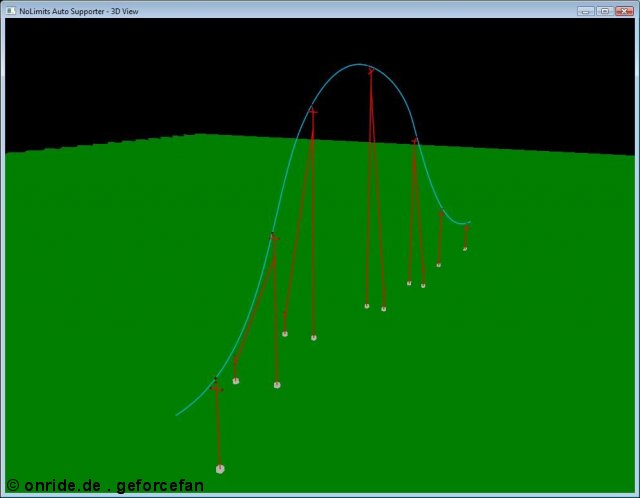

Hier ein kleiner einblick, wie der 3D-Ansicht von dem Programm aussieht:
mfg Ercan

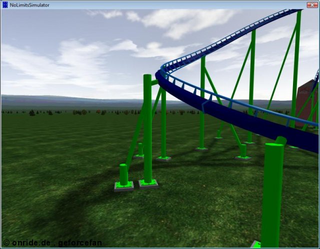

update:
mfg Ercan
