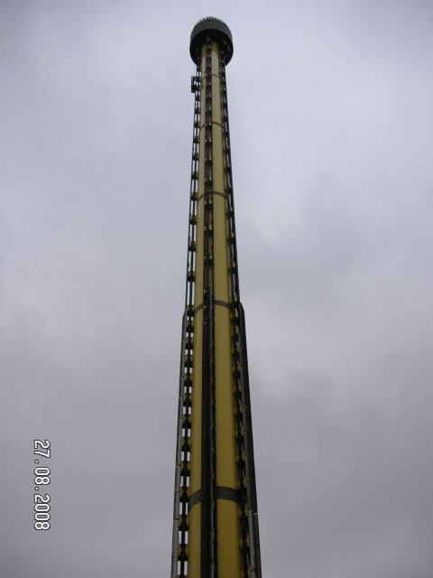

So... war ja heute in Walibi Belgium... dort steht ja bekanntlich ein identischer Tower wie im Holidaypark... halt nur mit 5 anstatt 3 Gondeln...
Davon waren 2 in Betrieb... Eine stand unten mit eingehacktem Lift... die nächste stand unten, der Lift war ganz oben... und die dritte stand auch unten und der Lift irgendwo mitten auf dem Turm... Tja... was ist denn bitte da los S

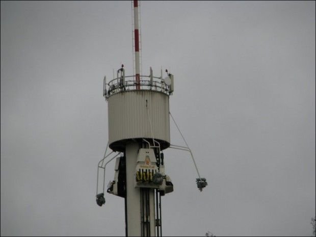

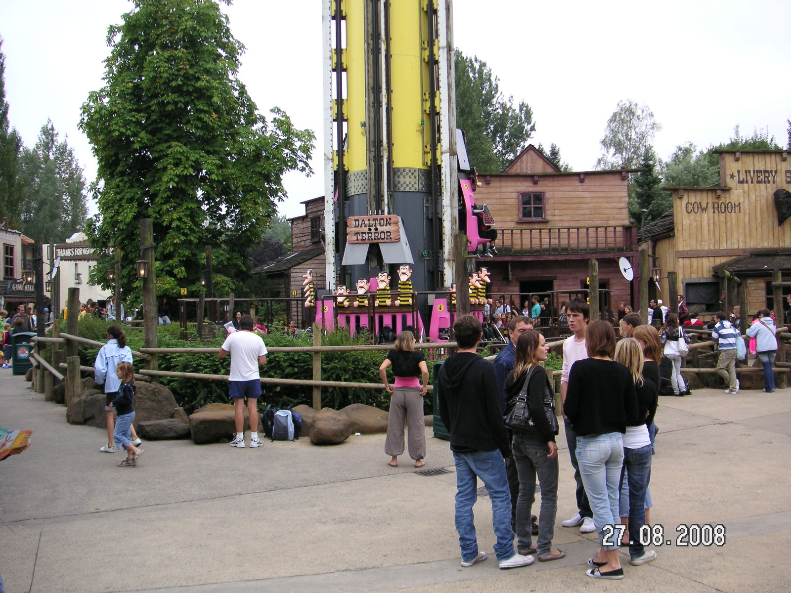

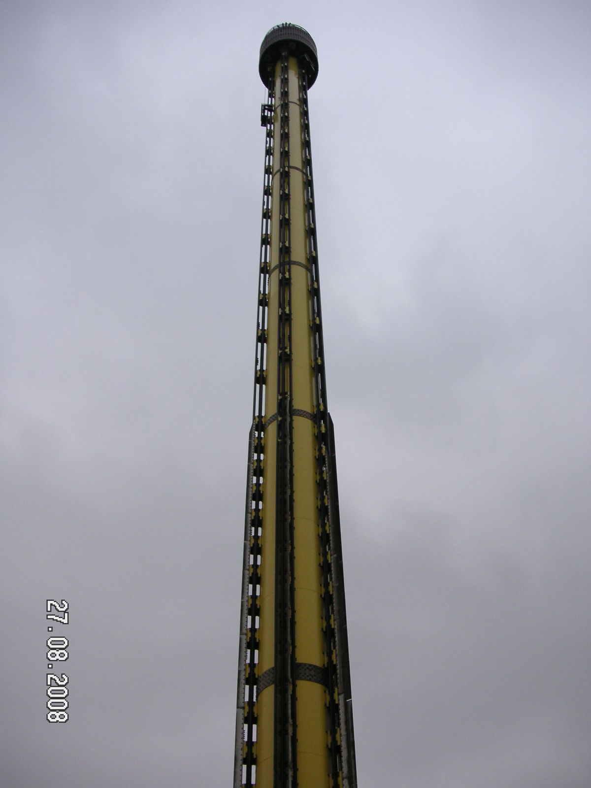

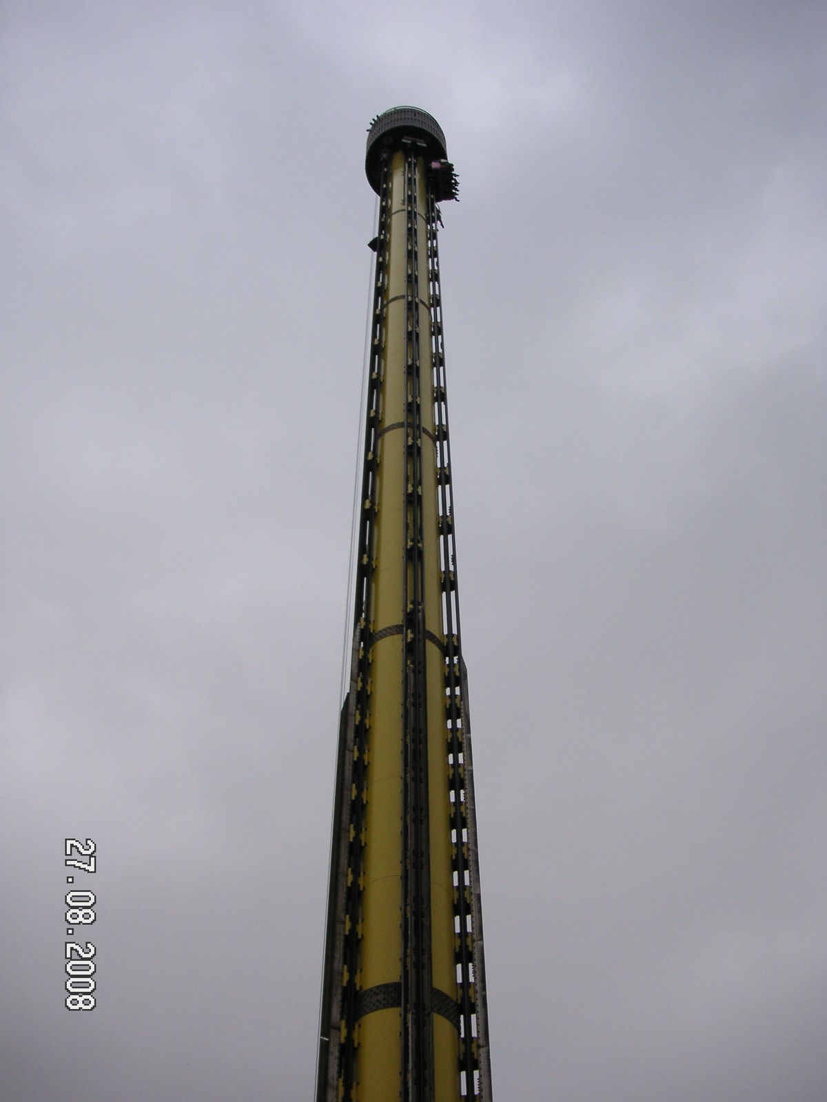

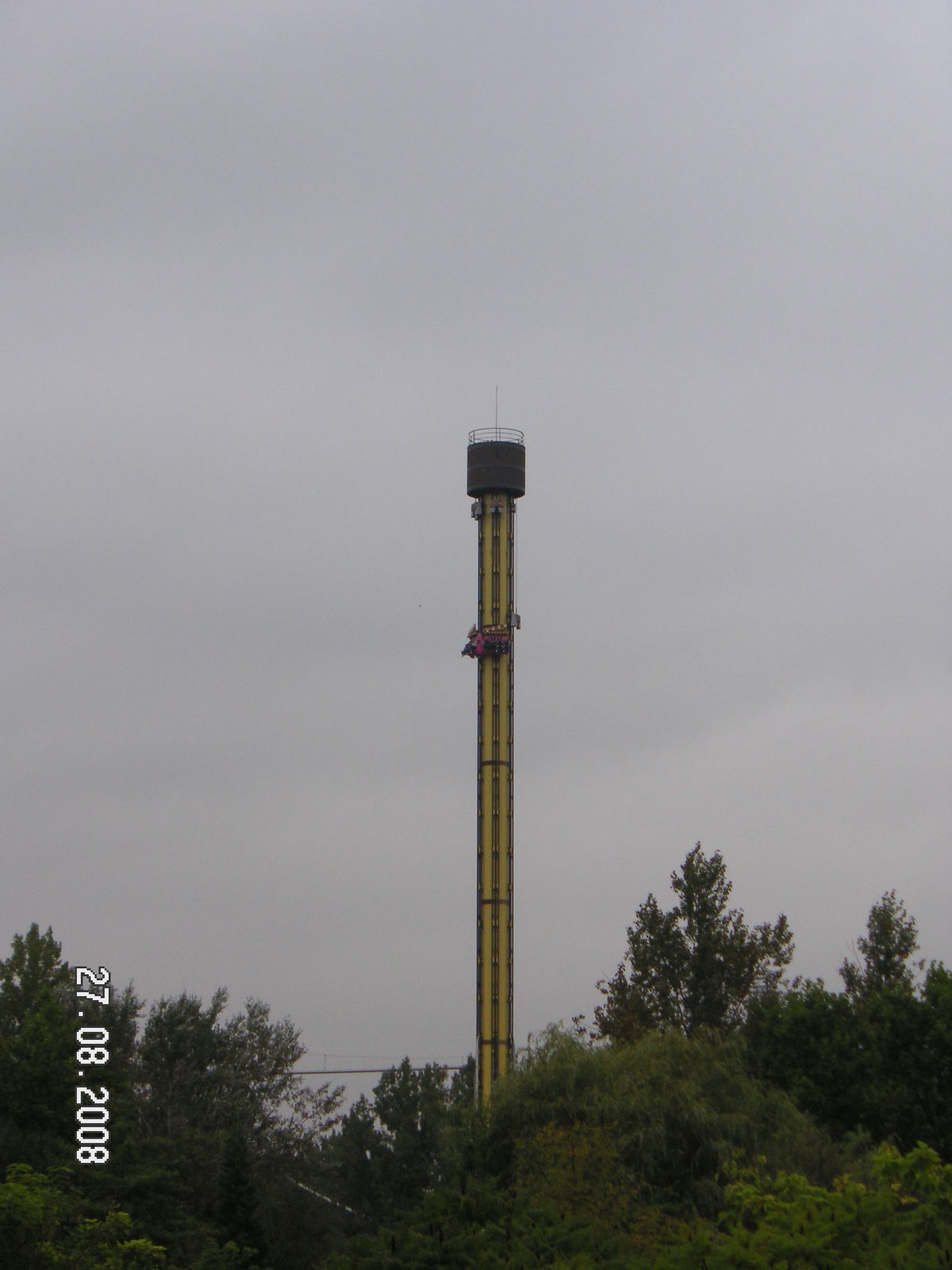

So... hier ein paar Fotos...
