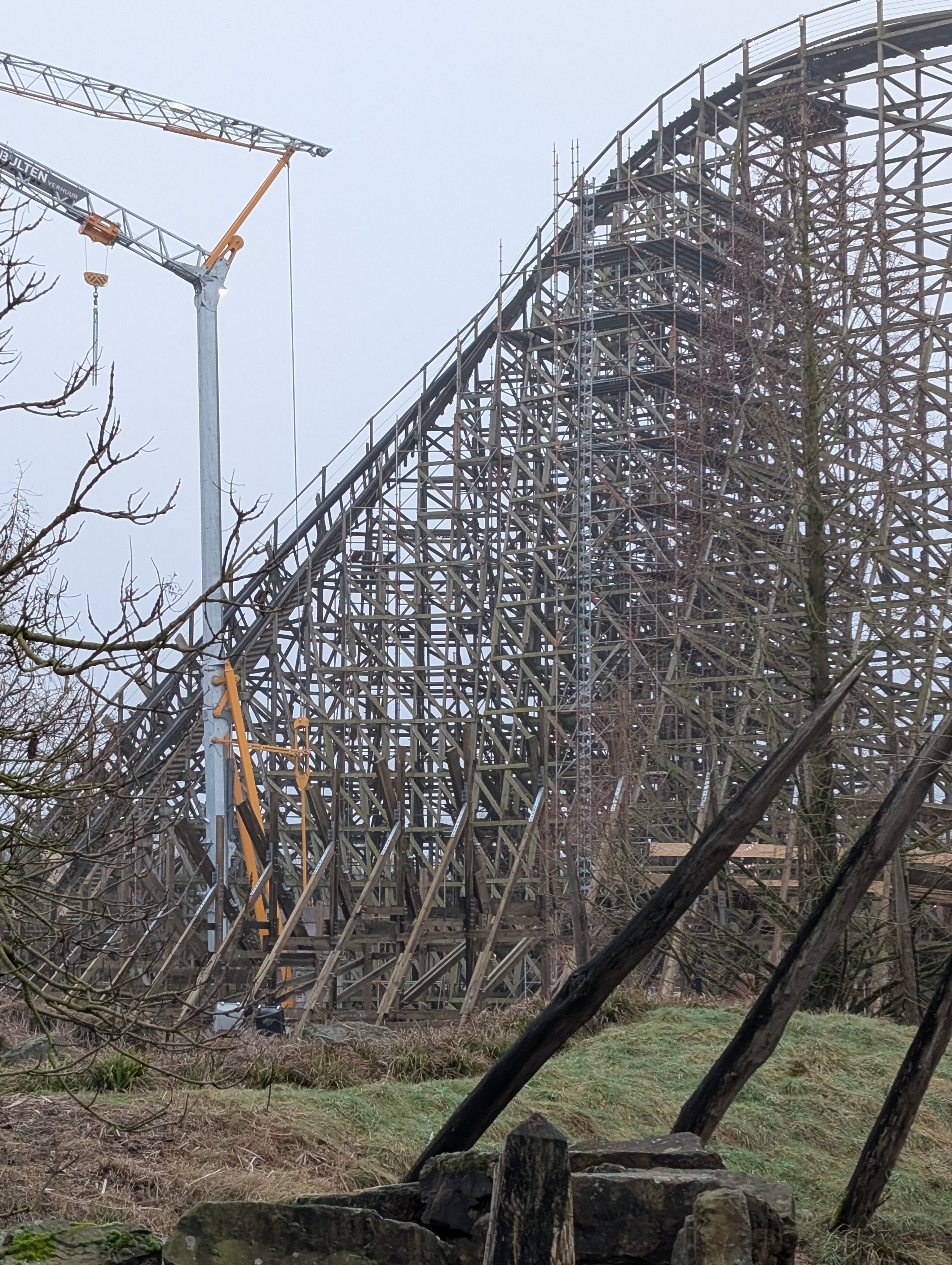

Link zum Beitrag #1065175 Verfasst am Montag, 20. Januar 2025 17:16 2 gefällt das Relax
Retracking geht weiter:
Kurve nach dem First drop (u.a.)
