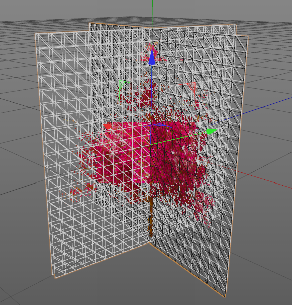

Hallo,
ich hätte da auch mal eine Frage bezüglich 3d Objekten. In Cinema 4d hab ich einen Baum erstellt, einfach 2 Flächen mit Baumtextur und Alphachannel. Den bekomme ich dann auch nach Export als Collada Model in NL2 rein aber die Textur fehlt jeweils auf der anderen Seite, sprich wenn ich den Baum drehe ist er irgendwann "unsichtbar", hat da jemand eine Idee? Die Projektion der Textur ist auf beiden Seiten eingestellt. :/

Die Ursache ist, dass NL2 keine doppelseitigen Flächen unterstützt, was soweit ich weiß auch so gewollt ist, d. h. du müsstest in deinem Fall gespiegelte Flächen hinzufügen, deren Normalen in die negative Richtung der bisher vorhandenen zeigen.
Alternativ könntest du auch versuchen mit dem NL2-Material-Editor in der Rubrik "Deform Vertices" eine Autosprite(2) Rotation hinzuzufügen, das soll bewirken, dass sich das Objekt stets automatisch in Richtung der Kamera ausrichtet, damit das Objekt nur von der sichbaren Seite betrachtet werden kann.
Noch eine andere Sache:
4 Polygone pro Fläche sollten eigentlich ausreichen, oder hat es einen besonderen Grund, dass die Fläche so oft unterteilt wurde? In der jetztigen Form wird das Hinzufügen vieler dieser Bäume wohl sehr schnell die Performance drastisch verschlechtern. Oder werden die Flächen aus irgendeinem Grund in C4D nur so unterteilt dargestellt?
