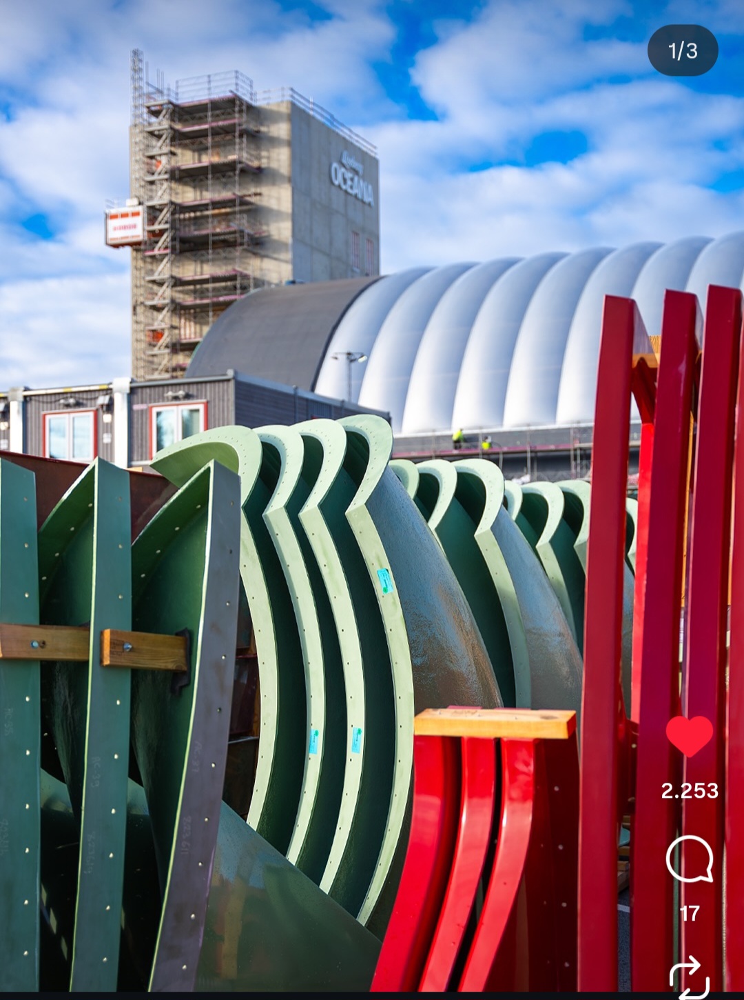

Die ersten Rutschenteile wurden angeliefert.
