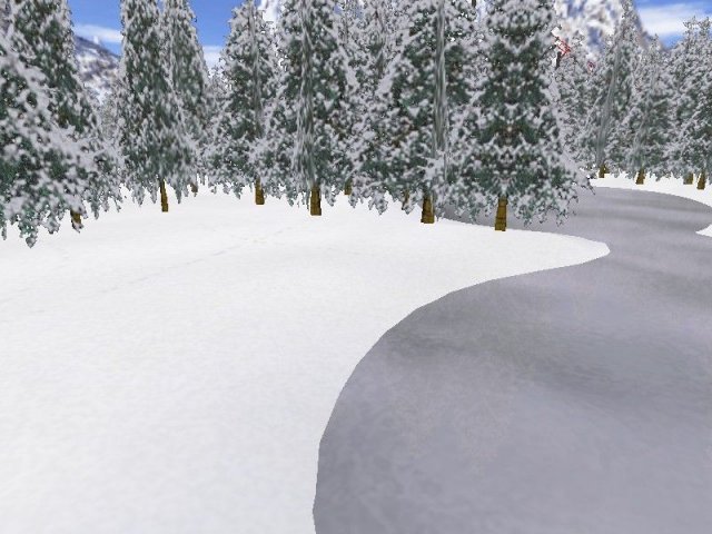

Eine persönliche Anmerkung zum Environment: Nach dem Entpacken bemerkte ich, dass du nur eine Textur auf den Boden gelegt hast, statt zwei. Das finde ich persönlich Schade, da der Schnee so nicht ganz so überzeugend aussieht wie er könnte (Leichte Schneeverwehungen und Fußspuren). Auch die Reflektion des Wasser ist IMO zu stark. Die sollte fast komplett ausgeschaltet werden (nur einen Tick Spiegelung lassen). Dadurch wirkt das Eis dann viel realer.
Falls du Interesse hast, schicke ich dir gerne eine optimierte Version oder lade sie irgendwo hoch.
Buster.
PS: Die Geländer in der Station sind von den Dimensionen her vollkommen ok (1m hoch). Wer sich da den Kopf stößt, darf die Bahn eh nicht fahren. S
PPS: Hier noch ein Bild vom Environment, so wie ich es mir gedacht hatte.

Buster Falls du Interesse hast, schicke ich dir gerne eine optimierte Version oder lade sie irgendwo hoch.
Hi Buster,
das wäre natürlich sehr nett von dir! Da Firefly mein 1. größeres Object Creator Projekt war, wusste ich noch nicht allzu viel über die Optimierung der Objekte. Danke dass du mich aufgeklärt hast S
