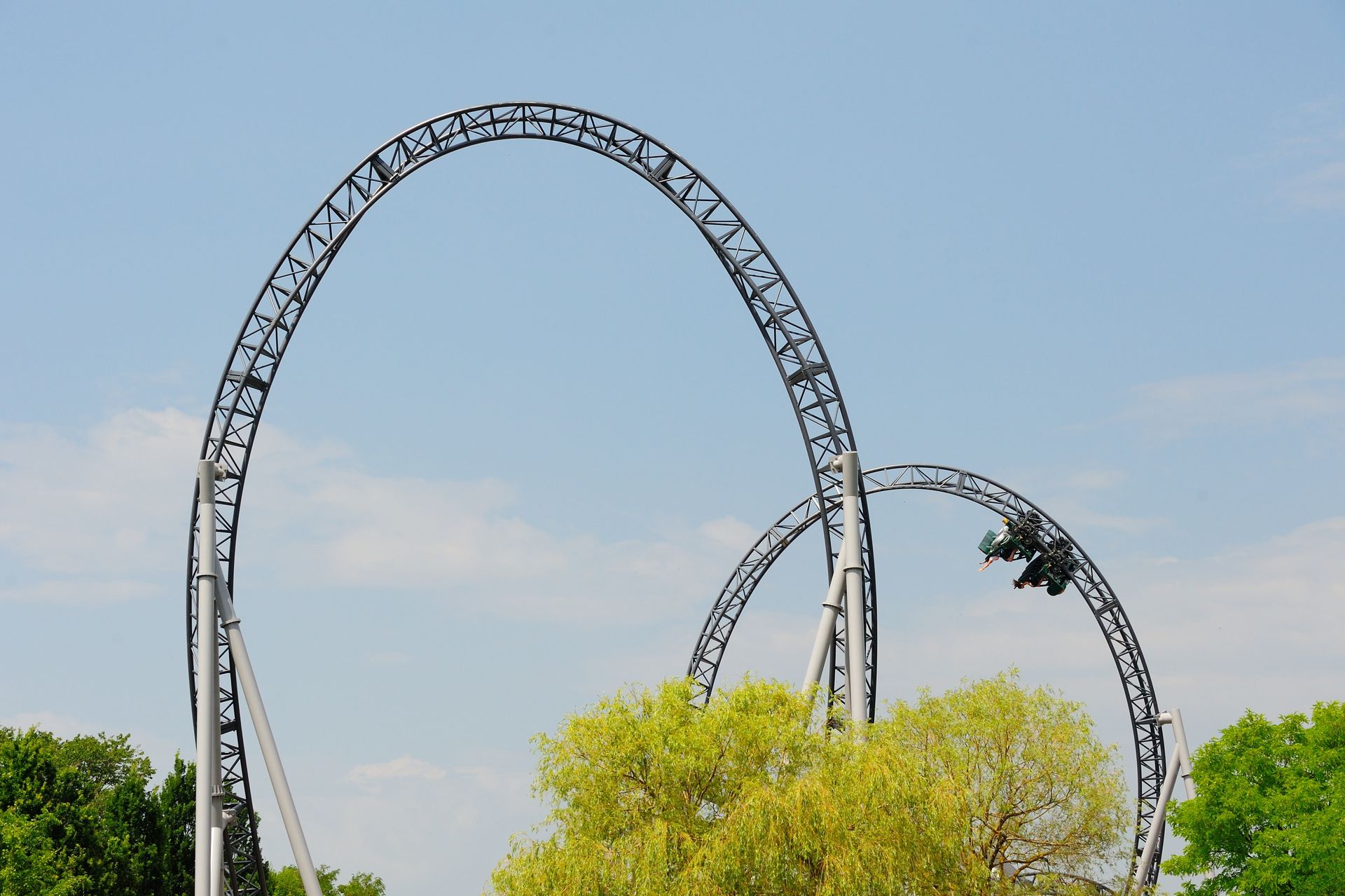

Kürzlich sind mir bei Karacho auf dem Top Hat diese Bauteile in der Schiene aufgefallen, die erst nachträglich eingebaut wurden (zu Beginn war da noch nichts). Weiß hier vielleicht jemand, um was es sich dabei handelt? Ich spekuliere ja auf einen Schwingungstilger/-dämpfer, da der Top Hat ja tatsächlich immer deutlich zu schwingen anfing. Hat den Top Hat mal jemand kürzlich beobachtet und weiß, ob der immer noch wie ein Kuhschwanz wackelt? Würde mich echt interessieren.

Es handelt sich hierbei um einen Schwingungsdämpfer.
so wurde es auf der Backstageführung bei nem Event gesagt.

Aussagen des Tour-Guides beim onride-Event in Tripsdrill:
Dass der Top-Hat sehr schwingt, ist auch wer Familie Fischer aufgefallen und sie haben es - als Vorsichtsmaßnahme - vom Büro Stengel nochmal nachmessen lassen. Das Ergebnis: alles im vorher errechnetem Bereich. Dennoch sollte etwas gemacht werden und das Ergebnis daraus ist der Schwingungsdämpfer, den wir jetzt auf dem Top-Hat sehen S

Kann jemand sagen, was genau das ist? Sieht von den Bildern her irgendwie aus wie ein simples Stück Blech. Soll dadurch dann die Eigenfrequenz verändert werden oder steckt doch mehr dahinter?

Bin kein Experte aber ich könnte mir vorstellen, dass das funktioniert wie ein Tilgerpendel, z.b. im Taipei 101.

Ich glaube nicht, dass es so komplex ist. Wie Freefaller91 vermute ich auch, dass es lediglich eine zusätzliche Masse ist, um die Resonanzfrequenz leicht zu verschieben, damit es sich durch die Dynamik des fahrenden Wagens nicht mehr so sehr aufschaukelt.

Hat nicht jemand mal gesagt, das in dem Teil einfach Wasser drin ist? Zum Schwingungsausgleich?
