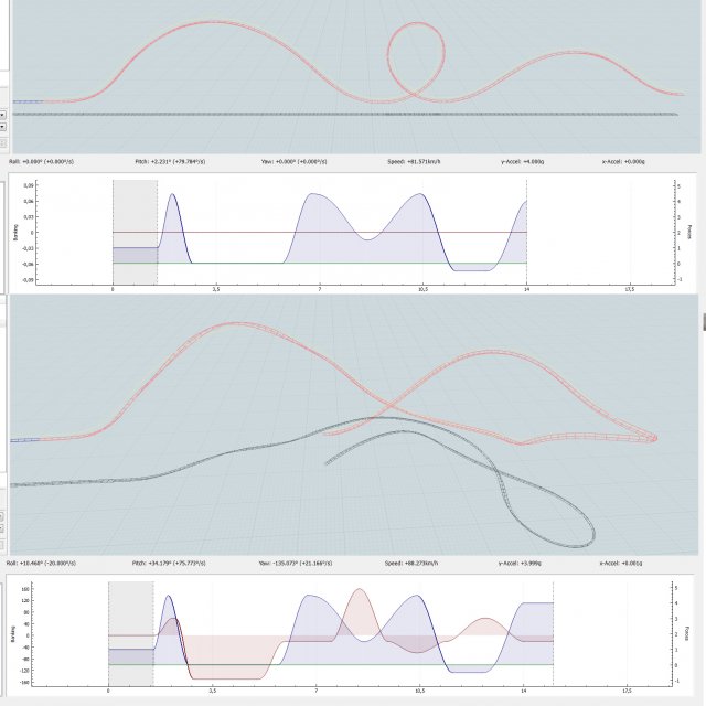

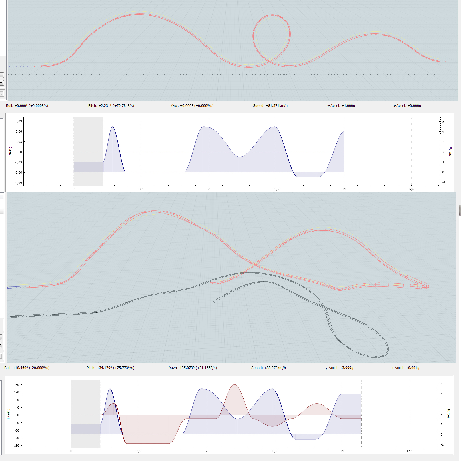

Wenn man mal Force-Vektor-basiertes Achterbahndesign als Grundlage nimmt, gibt es da definitiv Spielraum. Dort wird ja aus der Angabe des Verlaufs von vertikalen und lateralen G-Kräften sowie dem Banking zur entsprechenden Zeit der Streckenverlauf berechnet. Das Banking kann man allerdings beliebig verändern, da es unabhängig von den Kräften angegeben wird. So könnte man bspw. aus einem 0-G-Hügel annäherungsweise eine Zero-G-Roll machen - oder umgekehrt. Je nach Sitzplatz ergeben sich natürlich Abweichungen und die Schleuderkräfte die bei einer Rotation um die Herzlinie entstehen sind auch nicht zu fälschen. Somit würde es sich wohl nicht gleich spektakulär anfühlen, aber davon abgesehen sollte das alles kein Problem sein, solange die G-Kräfte ansich passen.
Hier mal eine kleine Veranschaulichung, der Einfachheit halber nur mit vertikalen G-Kräften:
Die blaue Kurve sind die vertikalen G-Kräfte, die rote das Baking (Die Rollgeschwindigkeit um genau zu sein). Im ersten Fall habe ich das Banking permanent auf 0 belassen, beim zweiten mal schnell ein bisschen rumgebastelt, während die G-Kräfte exakt gleich bleiben.
Beim Alpenexpress gibt es ja eine Rolle im VR-Film, für mich ging die aber schon ein Bisschen weit weg von dem, was man zu dieser Zeit fühlt. Generell fand ich den Alpenexpress etwas weniger gut bekömmlich als Pegasus - aber immer noch im grünen Bereich, da die zackige Fahrweise nicht immer so sauber eingebunden war.

Danke für die super Erklärung und die Mühe das zu veranschaulichen! Genau so mit FVDs lässt sich die Machbarkeit gut erklären. Smilie :25: - Dr. Weizenkeim - 2117804 Zugriffe
Mit etwas Derartigem wird man wohl auch bei der Entwicklung solcher Animationen arbeiten. Ist einfach ein praktischer Ansatz.
Antwort auf den Nachtrag unten:
Denke mal das geht mit etwas Kreativität. Die fehlenden/vorhandenen Beschleunigungen/Bremsungen kann man ja mit einer entsprechenden Tempoänderung oder Höhenänderung im Film abfangen - ähnlich wie im EP. Man muss halt echt nur auf sehr viel achten.

Kleiner Nachtrag, natürlich gibts ja noch die Longitudinal-Kräfte, also die in Fahrtrichtung. Die treten nicht nur bei Beschleunigung oder Bremsungen auf, sondern auch wenn man auf- oder abwärts fährt - in einem Looping ja zB beides. In dem von mir gezeigten Beispiel würden im Verlauf des Loopings also longitudinale Kräfte von +1 bis -1 auftreten, die in Bild 2 für den Mitfahrer nicht unbedingt verständlich wären. Die Frage ist, als wie störend man diese empfinden würde, oder ob man mit einer Beschleunigung oder Verlangsamung auf der Virtuellen Strecke arbeiten muss, um das abzufangen.

Wieso ist das Banking unabhängig von den Kräften?
Banking ist doch prinzipiell dazu da, seitliche Gs in für den Fahrer Vertikale umzuwandeln?
FVD, noch nie gehört, ist aber sehr interessant!

Normalerweise hast du recht, im Zusammenhang mit FVD muss man sich das aber von der anderen Seite her vorstellen. Die grüne Linie sind die seitlichen Gs, die ich hier permanent auf 0 gesetzt habe. Die vertikalen Kräfte und das Banking kann ich ebenfalls verbindlich bestimmen, daraus ergibt sich dann nur ein einziger möglicher Streckenpfad.
Will sagen: Wenn du die Brille aufhast wirst du keinen Unterschied zwischen einem Tal und einer perfekt gebankten Kurve gleicher vertikaler G-Kraft feststellen, da das Banking hier auch die 0g seitlich herstellt.
Und daraus erklärt sich eben, dass wenn man den Verlauf der Kräfte einer Bahn über die Zeit messen und nachbilden kann, man währenddessen mit dem Banking grundsätzlich alles Mögliche anstellen kann, da die Schiene immer so gebogen wird, dass diese G-Kräfte erhalten bleiben.
