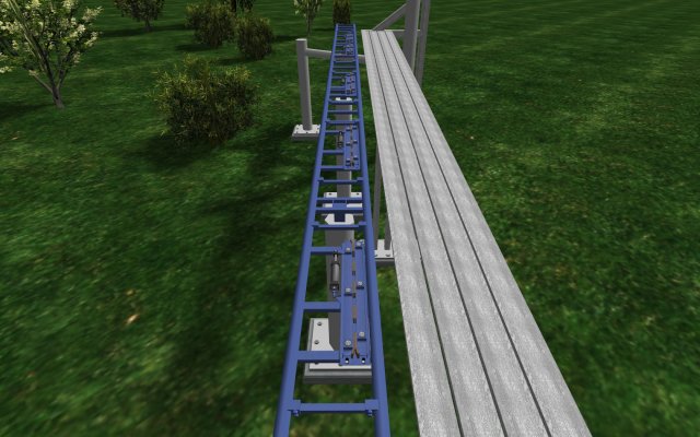

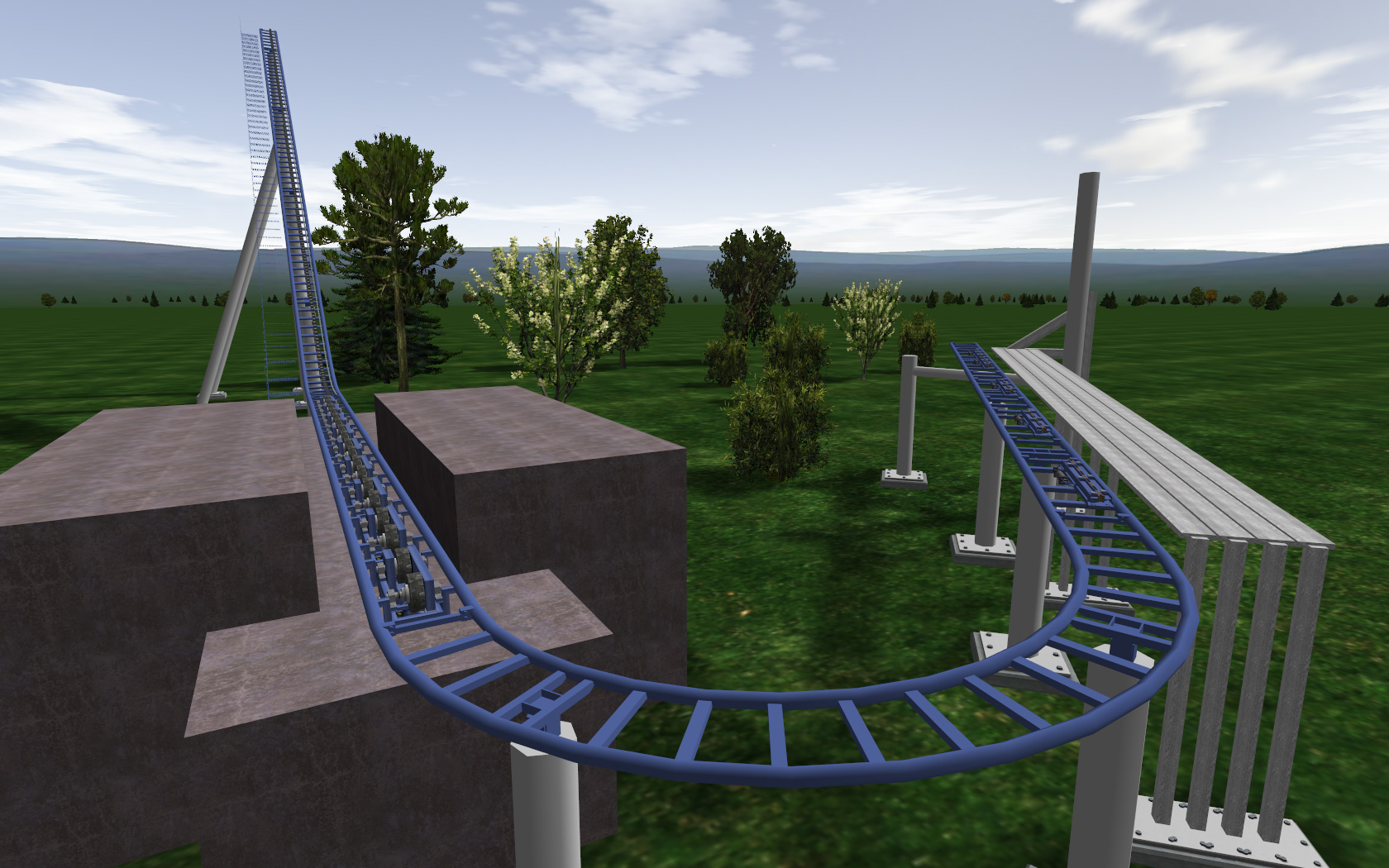

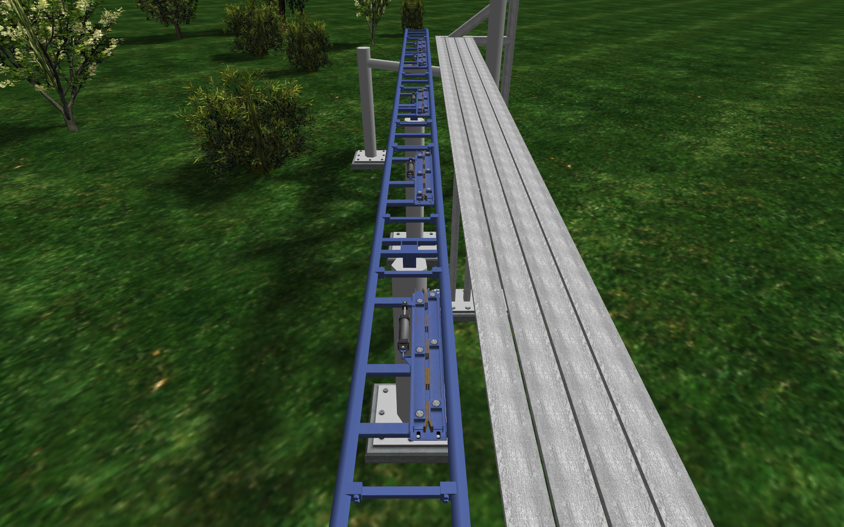

Der Stationsbereich und der Lifthill wurden fertiggestellt. Im Bahnhofsabschnitt gibt es aus Platzgründen keine herkömmlichen Bremsen. Die Verzögerung erfolgt stattdessen über die Reibräder und fällt entsprechend sanft aus. Damit die Fahrzeuge nicht sprichwörtlich über das Ziel hinausschießen, kann dieser Bereich nur mit maximal 6 km/h durchfahren werden.
Der Stationsabschnitt besteht aus 4 Blockbereichen mit jeweils nur 3 Metern Länge: Dem eigentlichen Haltepunkt mit Ein- und Ausstieg, zwei vorgelagerten Warteblöcken, damit auch bei längeren Verzögerungen der Abfertigung nicht die Blockbremsen auf der Hauptstrecke blockieren, sowie ein Pufferblock zwischen Haltestelle und Lifthill. Dieser dient dazu, zügige und langsame Beladungsvorgänge im Mittel so auszugleichen, dass die Zeitabstände zwischen den Einfahrten in den Kettenaufzug möglichst identisch sind. Dadurch erhöht sich auch die Kapazität der Achterbahn.
Im langsam durchfahrenen Stationsbereich werden die Chaisen mittels Reibrädern gebremst

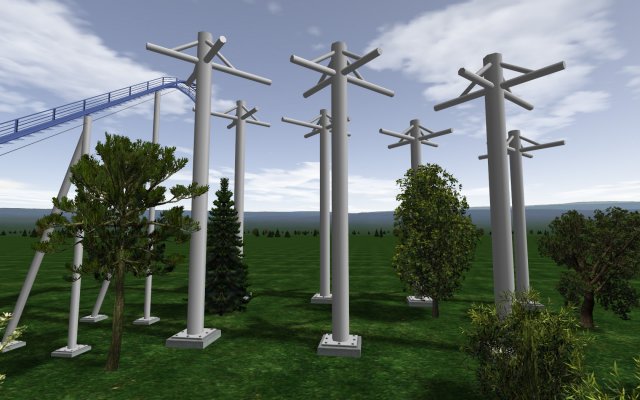

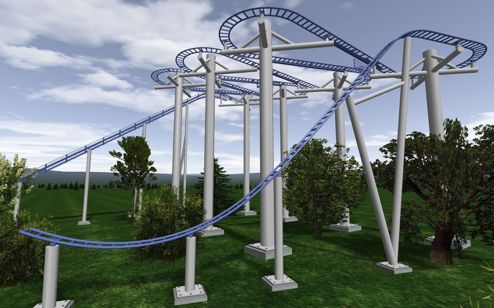

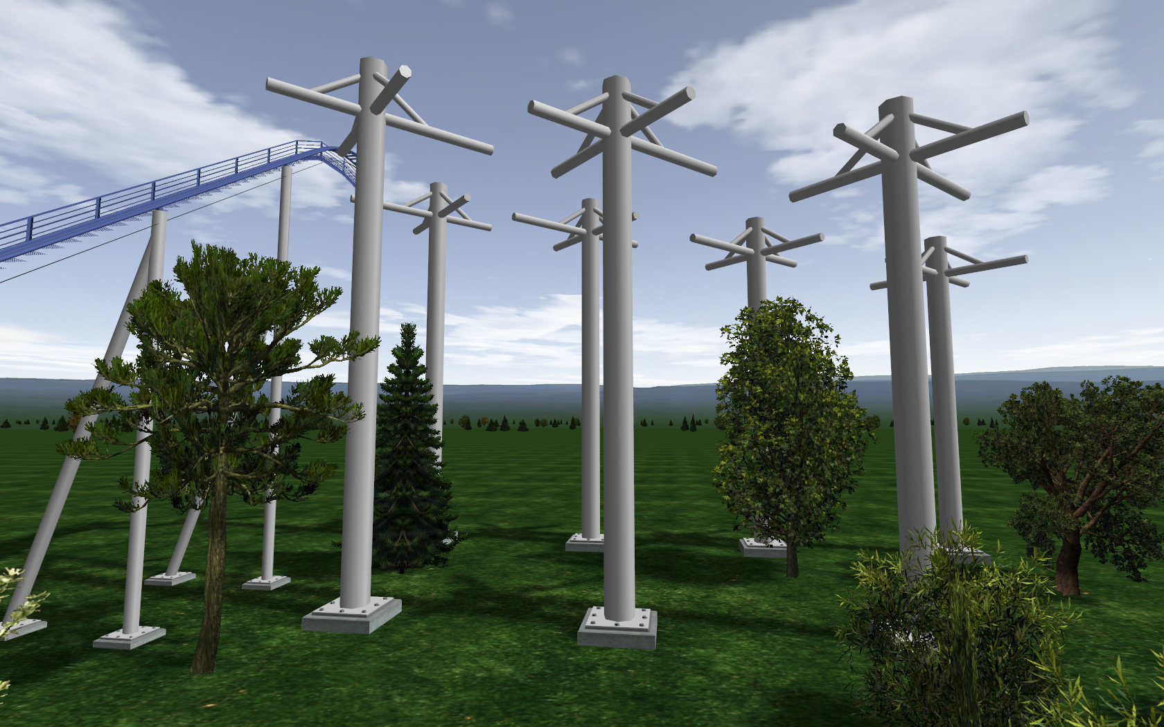

Inzwischen sind die 7 Kragenstützen aufgestellt, auf denen später die Panoramakurven verlaufen werden. Die Wagenfixierung rastet am oberen Punkt des Lifthills aus, die ungebankten 190-Grad-Kurven versetzen den Chaisenaufbau dann in Rotation und die Fahrgäste können auf dem ersten Teil der Strecke die Aussicht in alle Richtungen genießen.
Insgesamt 7 bis zu 20 Meter hohe Kragenstützen werden die Panoramakurven tragen

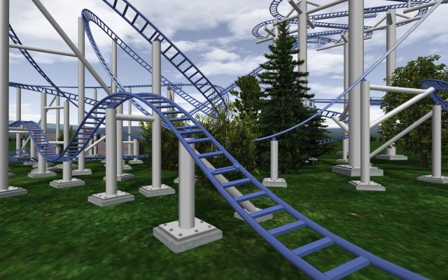

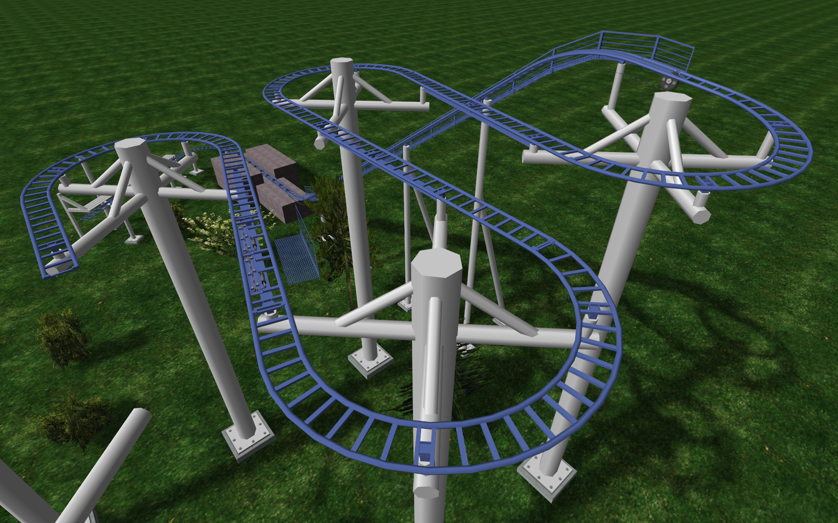

Die ersten maustypischen Kurven sind montiert. Der Radius beträgt 3 Meter, die Geschwindigkeit liegt in diesem Bereich um die 20 km/h. Zu erkennen ist bereits auch die erste Blockbremse.
Der erste Teil des Layouts besteht aus einer Kurvenfahrt mit mäßiger Geschwindigkeit

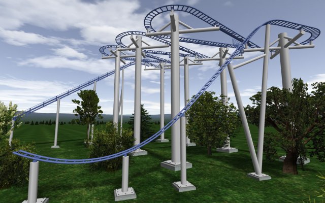

Die Kurvenstrecke ist nun inklusive sich anschließendem First Drop fertiggestellt. Hier stürzen die Chaisen frei rotierend in die Tiefe und erreichen im Tal eine Geschwindigkeit von 58 km/h. Dabei wirken Kräfte von 4 G auf die Fahrgäste.
Mit fast 60 km/h sausen die Chaisen den First Drop hinunter

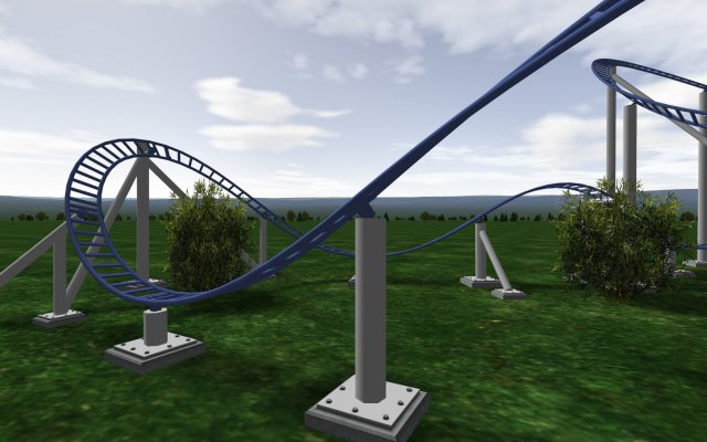

Nach dem First Drop folgt eine Kombination aus halbem Immelmann-Turn und Steilkurve, bevor es dann wieder hinab geht auf Bodenniveau. Bei dieser Fahrfigur dürfen ordentliche Drehimpulsen erwartet werden.

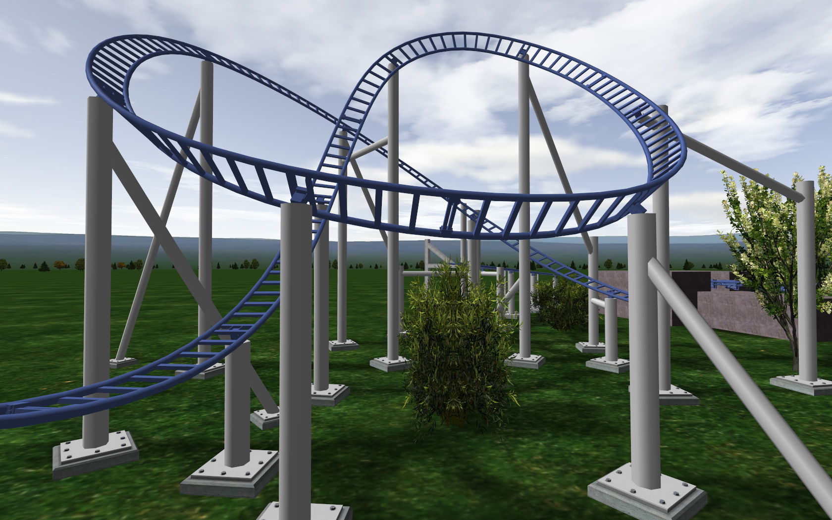

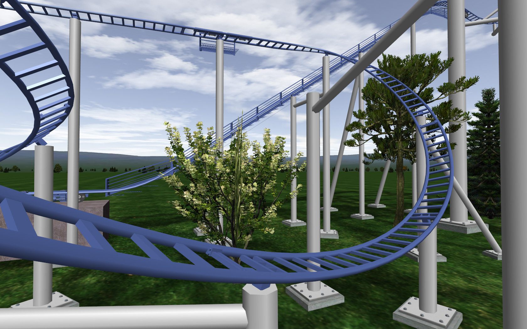

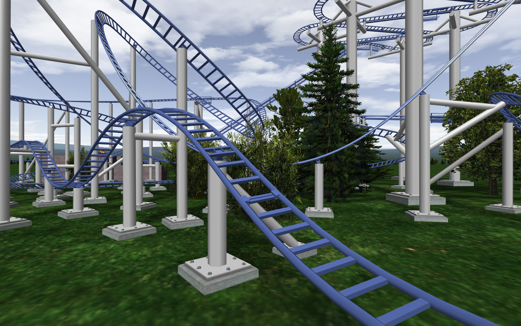

Der nächste Streckenabschnitt ist fertiggestellt. Um die geforderte Kapazität von 960 Personen pro Stunde erreichen zu können, müssen die einzelnen Fahrzeuge die Anlage in einem Abstand von nur 15 Sekunden befahren. Für einen reibungslosen Betrieb sind dementsprechend 4 Blockbremsen auf freier Strecke erforderlich. Nach dem zweiten Tal geht es also wieder hoch hinauf, wobei diese Auffahrt für ordentlich Airtime sorgt.
Im Anschluss an die Blockbremse schrauben sich die Wagen nach kurzer Verschnaufpause in einer großen Helix wieder abwärts auf das Bodenniveau.
Mit Schwung geht es in die Blockbremse hinauf
Und abwärts geht es durch die große Helix

Ist die Blockbremse nicht eine Nummer zu kurz?

Es sind zwei Bremssegmente, welche die Chaisen mit angemessener Verzögerung sicher zum Stehen bringen. Kurz ist der Notstieg, weil No Limits da leider immer Strecke abzwackt.

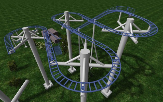

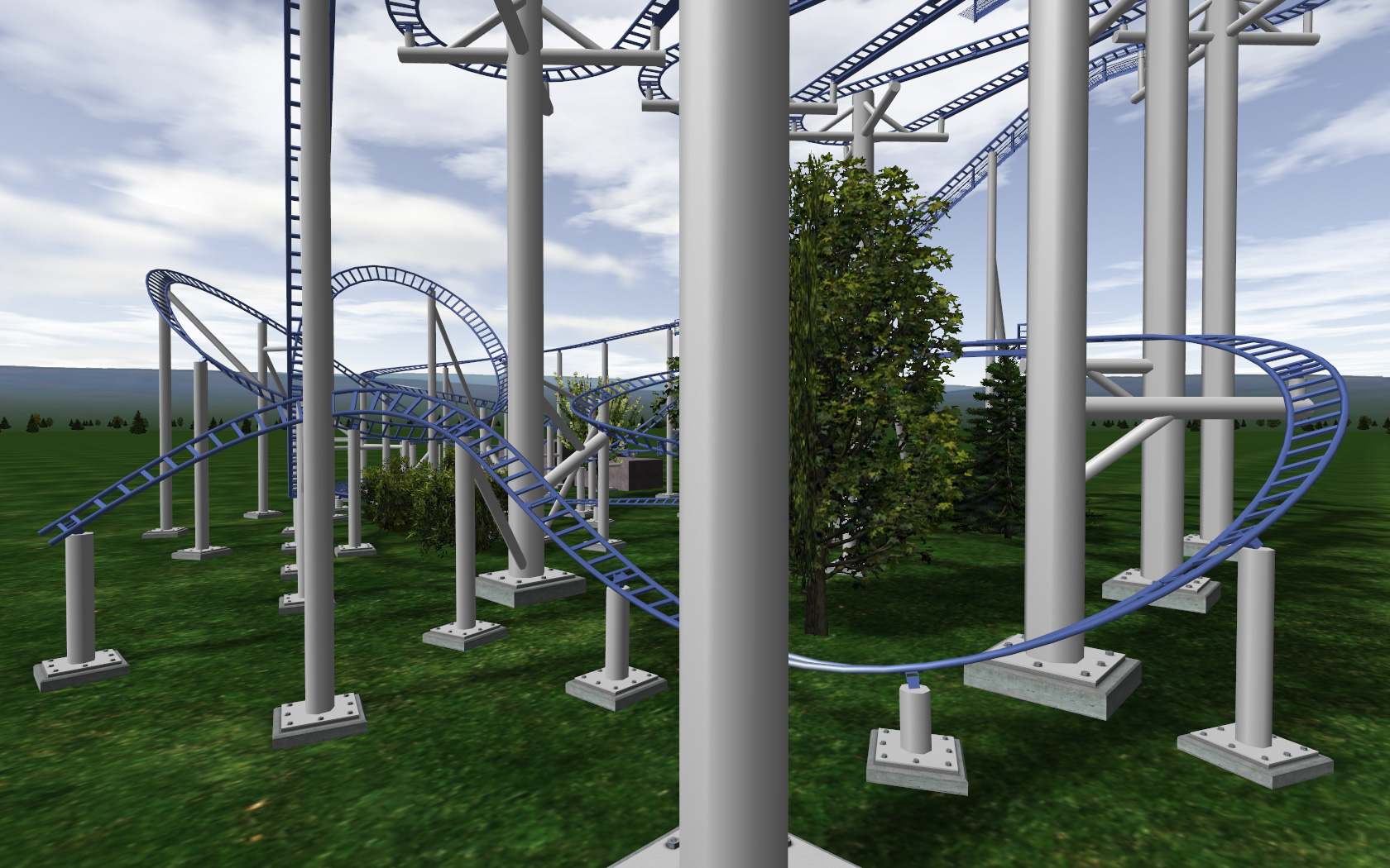

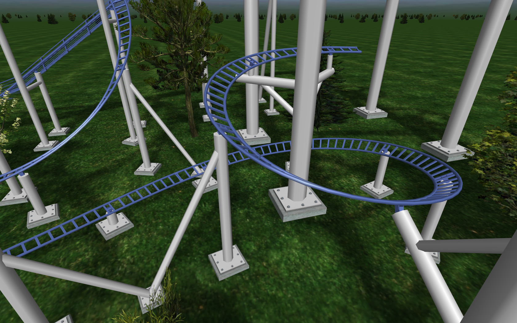

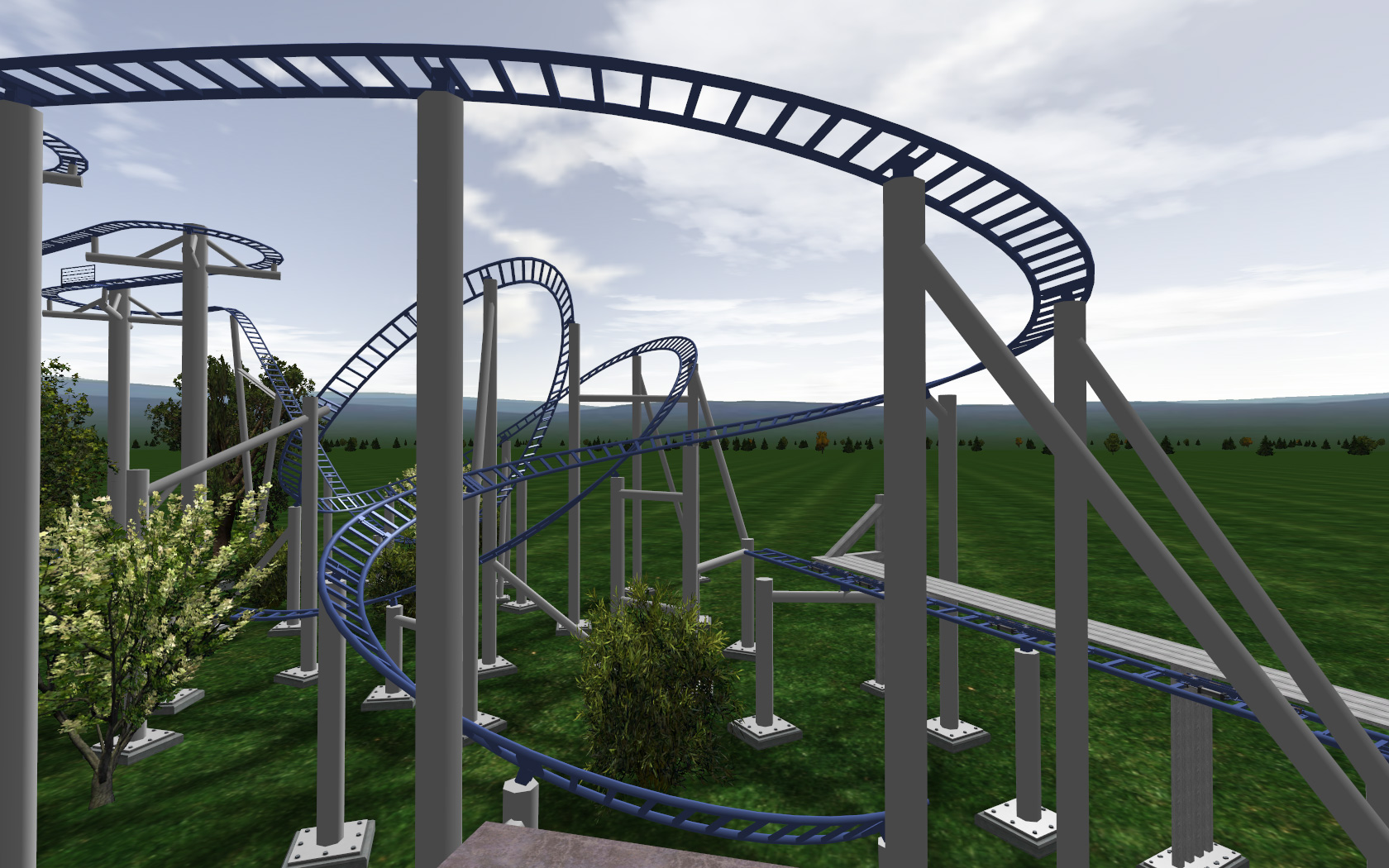

Nachdem die Wagen in der großen Abwärtshelix Fahrt aufgenommen haben, führt die Strecke einige Meter auf Bodenniveau zurück unter die Kragenstützen. Dort geht die Schiene dann in eine Aufwärtshelix über, deren Banking am Anfang eigentlich zu niedrig gewählt ist um einen erneuten Drehimpuls auszulösen.
Auf diesem bodennahem Abschnitt nehmen die Fahrzeuge Anlauf für die nächste Helix
Der Aufstieg in die nächste Blockbremse erfolgt über eine 390-Grad-Helix

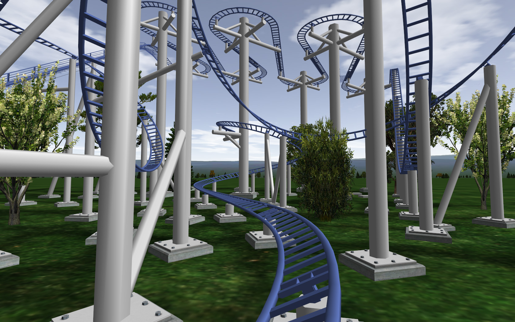

Nachdem die letzte Blockbremse passiert ist, geht es wieder bergab. Den Fahrgästen steht nun der letzte Teil der Bahn bevor, bei dem zwar keine großen Höhen mehr erklommen werden, der es aber dennoch in sich hat und dem Namen der Bahn - Turbulence - voll und ganz gerecht wird.
Auf dem letzten Streckenabschnitt kommen die Chaisen nochmal so richtig ins Trudeln

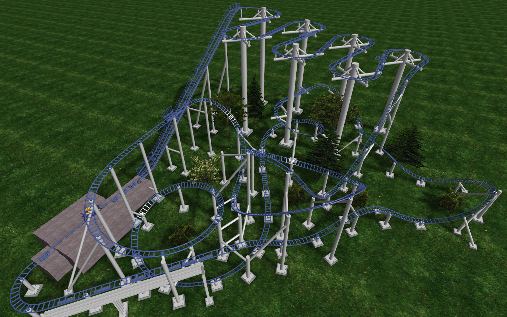

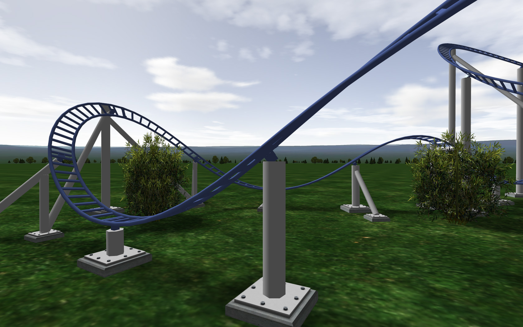

Es ist soweit: Heute morgen erfolgte der Schienenschluss. Die 453 Meter lange Strecke wurde durch eine Mini-Steilkurve und einen Bunny Hop vervollständigt, die am Ende der Fahrt nochmal für Action sorgen. Nun wird die Technik der Anlage eingerichtet.
Mit Schwung geht es durch die letzte Steilkurve
Airtime auf dem finalen Bunny Hop
Luftaufnahme der Anlage
