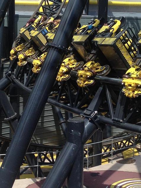

Link zum Beitrag #948758 Verfasst am Dienstag, 02. Juni 2015 16:32
2 mal bearbeitet, zuletzt am 02.06.2015 16:34
Ich schätze mal die Verletzten waren in der ersten Reihe. Je nach Geschwindigkeit hätte das auch deutlich böser enden können. Ein bisschen Glück war womöglich auch noch dabei ...
Edit:
Man beachte den Boden ...
