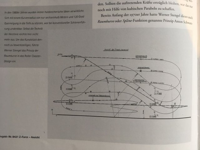

Nero Da fallen einem natürlich die ganz alten Achterbahnen ein, dort ist die Raumkurve um die sich gedreht wird, einfach der Mittelpunkt der Schiene.
Jetzt wirds schwierig. Zieht man mal wieder das Stengel-Buch zu Rate, erfährt man dass eine Raumkurve (Auch "Spline-Funktion"!) eine Kurve im dreidimensionalen Raum ist (d'uh), "dreidimensional durch kubische Parabeln" beschreibbar (fragt mich nicht), aber vor allem bis in die dritte Ableitung mathematischen stetig bleibt, also Geschwindigkeit, Beschleunigung und Ruck keine Sprünge aufweisen, sondern glatte Kurven sind. Und weiter "kubische Parabeln kennen zum Beispiel keine Kreise mit konstanten Radien. Das bedeutet, dass sich der Verlauf der Schienenrohre allein durch ihre Raumkoordinaten bzw. deren mathematische Ableitungen vorgeben lässt". Auch die Raumkurve ist ein feststehender, mathematischer Begriff für eine bestimmte Art der Berechnung und vor der Einführung dieser in die Welt der Achterbahnen wurde diese dort nicht genutzt, daher ist dieser Satz von Grund auf inkorrekt, das Wort Raumkurve hat darin nichts verloren.
Hier sieht man Z-Force, die erste Achterbahn bei der das Berechnungsprinzip Raumkurve eingesetzt wurde. Die Bildüberschrift lautet "Ansicht der Trasse (Herzlinie). Heisst: Hier wurde der Verlauf der Herzlinie durch das mathematische Prinzip der Raumkurve ermitteln. Die genaue Biegung und Position der Schiene wird dann wiederum aus dieser Herzlinie bzw. deren relativer Position zum Track ermittelt. Das heißt zwar, dass die Herzlinie hier tatsächlich eine Raumkurve ist, eine Raumkurve muss aber noch lange keine Herzlinie sein. Alle Klarheiten beseitigt?
Fragt mich S Ich habe eben exakt darüber das letzte halbe Jahr meine Masterarbeit geschrieben.
