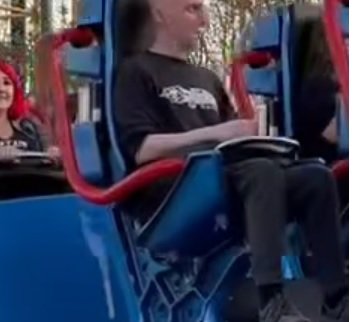

In den ganzen Kommentaren auf Facebook fällt mehrfach die Aussage, dass ggf. Gurte für die Bügel nachgerüstet werden sollen. Auch, dass bei der Abwärtsschraube die Passagiere sehr weit seitlich aus den Sitzen gerissen werden. Also viel Raum für Spekulationen.

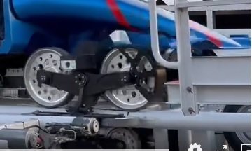

Hier noch ein Video, wo man besagte übergänge und die Weiche extrem gut sieht, ich stell mir das nicht wirklich Materialschonend vor

Link zum Beitrag #1059715 Smartphone verfasst am Mittwoch, 15. Mai 2024 11:56 Relax
Dadurch das CP aber von Modifikationen an den Wagen spricht, scheint das nicht das Problem zu sein. Sonst würde man ja die Weiche modifizieren. 🤷🏻‍♂️

Ist das aus dem Video nicht die Stationsweiche, die langsam durchfahren wird?
Dachte die Hochgeschwindigkeitsweiche sei eine andere und auch anders konstruiert.

Link zum Beitrag #1059737 Verfasst am Mittwoch, 15. Mai 2024 17:44 Relax
Also die Räder sind nicht groß genug, damit diese den metallischen Part überbrücken würden. Sprich die Laufräder ballern auf der Weiche jeweils zwei Mal in ein Tal. Ich schätze den Höhenunterschied auf mindestens 3-4 mm. Das bei den Geschwindigkeiten wird einen nicht zu vernachlässigen Schlag ans Rad und somit auch an das Fahrwerk weitergeben.
Was ich aber auch in einigen Kommentare gelesen hatte war ja die Sache, dass Passagiere in der Abwärtsrolle sehr weit seitlich aus den Sitzen gerissen wurden. Und so richtig viel Seitenhalt scheinen die für den Oberkörper wirklich nicht zu geben. Jedenfalls nicht so wehr wie z.B. die Sitzschalten von MACK.
Ggf. gibt es neue Sitzschalen oder OTSR, damit die Menschen besser an Ort und Stelle gehalten werden.

Link zum Beitrag #1059754 Verfasst am Donnerstag, 16. Mai 2024 06:42 Relax
Frossi Ist das aus dem Video nicht die Stationsweiche, die langsam durchfahren wird?
Das ist die Weiche aus der Station auf die Beschleunigungsstrecke, die dann nach dem ersten Launch zwei mal durchfahren wird.
