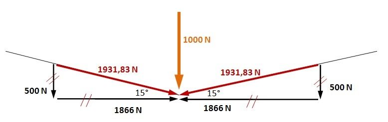

Dein "Kräftedreieck" ist falsch, Küppi: Das Seil hätte bei deiner überschlägigen Darstellung lediglich die Hälfte der von dir angegebenen Zugkraft, da zwei vertikale Anteile zur Lastabtragung existieren. Ein Grundverständnis von Technischer Mechanik sollte schon vorhanden sein, wenn du von Unfallverhütung und Scherkräften "plauderst".

Hier nochmal eine richtige Darstellung des Kräftedreiecks:
Wenn da also 100 kg dranhängen, herrscht im Seil (bei 15°) ein Zug von rund 4000 N.
Wenn ich für die Zugfestigkeit von dem Stahlseil 1000 N/mm² annimm, bekomm ich ohne Sicherheiten einen Durchmesser des Seils von 2 mm.
1 cm dürfte das Seil bei BF schon stark sein.
Kritisch wirds eigentlich bloß dann, wenn das Seil zu stramm gespannt ist und dadurch der Winkel bei Belastung sehr klein bleibt. Dann wird die ZUgkraft im Seil erheblich groß. Ich glaub aber, dass die Ingenieure bei Mack so schlau sind und das berücksichtigt haben. S

rc_fan91 Kritisch wirds eigentlich bloß dann, wenn das Seil zu stramm gespannt ist und dadurch der Winkel bei Belastung sehr klein bleibt. Dann wird die ZUgkraft im Seil erheblich groß.
Und genau von diesem Fall gehe ich aus. Ansonsten würde man das Seil ja irgendwie locker durchhängen sehen, was vermutlich für die darauf fahrenden Wagen von Nachteil wäre ... Der Winkel geht dann gegen Null, weswegen die Zugkraft gegen Unendlich geht ... Vielleicht etwas zu extrem, aber genau so habe ich es gemeint ...
