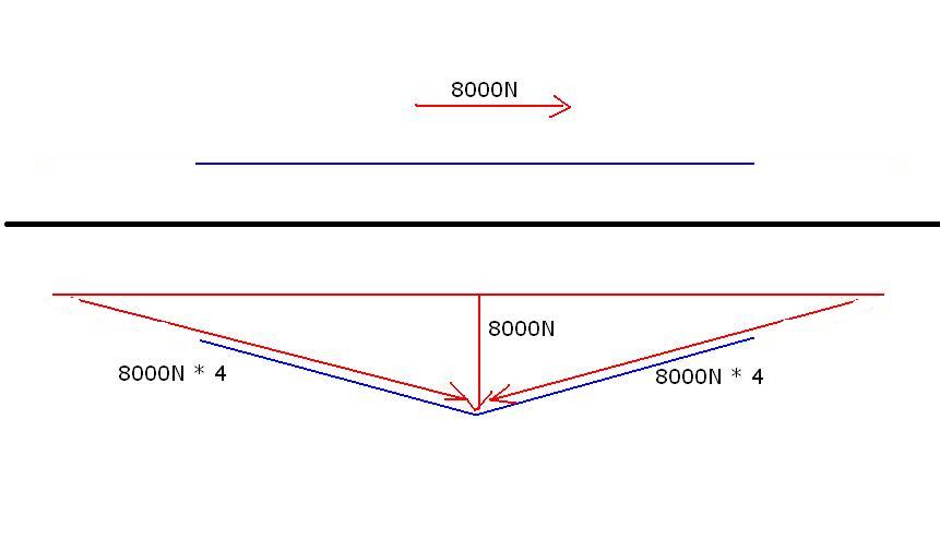

Seid ihr beide schonmal auf Gerüsten klettern gewesen? Also ich schon. Und ich habe dort nicht erst irgendwelche Drahtseile gespannt um mich dort einzuhaken, sondern direkt im Gerüst ... S
Und Frossi: Wie ich oben schon schrieb und du auch wunderbar dargestellt hast: Es handelt sich bei deiner Rechnung um die Zugkraft. Zugkraft beschreibt in dem Fall die Kraft, die in Seilrichtung auf das Seil wirkt. Der anzufangende Absturz des Arbeiters geht aber senkrecht zum Seil. Dadurch entsteht natürlich auch eine Zugkraft auf das Seil - sogar in zwei Richtungen. Diese sind jedoch um ein sehr vielfaches größer. Die Begründung gibt das Kräftedreieck.
Hier ein einfaches Beispiel, wie sich die Kräfte verhalten:
Blau ist das Seil, rot sind die wirkenden Kräfte
Bei Zugkraft in Seilrichtung gibt es nichts umzurechnen. Bei Zugkraft senkrecht zum Seil, wird die senkrechte Kraft in zwei zum Seil parallel laufenden Kräfte aufgeteilt - mittels eines Dreiecks. Da sieht man, dass die Zugkräfte auf das Seil um ein Vielfaches (hier grob geschätzt 4 -faches) größer sind und das Seil dementsprechend eine viel viel größere Bruchkraft aushalten muss ...

DragonKhan Wieso stellst du nachvollziehbare Rechnungen als logische Argumente in Abrede?
Die einzige Rechnung, die ich sehe, berücksichtigt - wie schon gesagt - nur die reine Zugkraft parallel zum Seil. Nicht die des Kräftedreiecks, auf das übrigens nicht einmal eingegangen wurde.
