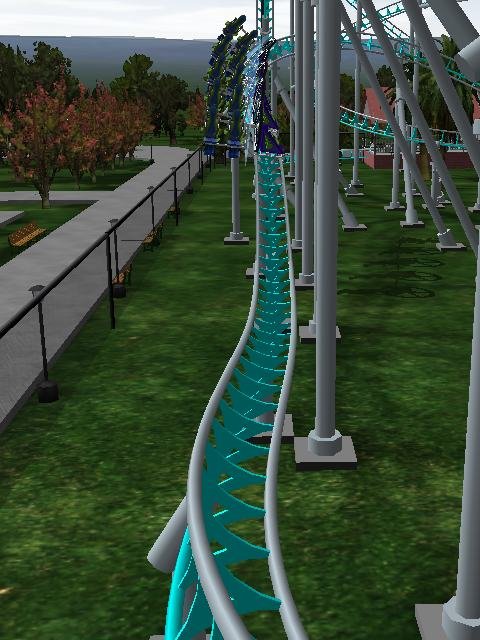

Da muss ich Frossi zustimmen, die Herzlinie ist falsch. Sie verläuft nicht bei den Fahrgästen sondern genau so als wenn es normale Coastercars wären wo die Fahrgäste "über" der Schiene sitzen.
Herzlinie in der Demo.
Herzlinie wo sie eigendlich sein sollte.

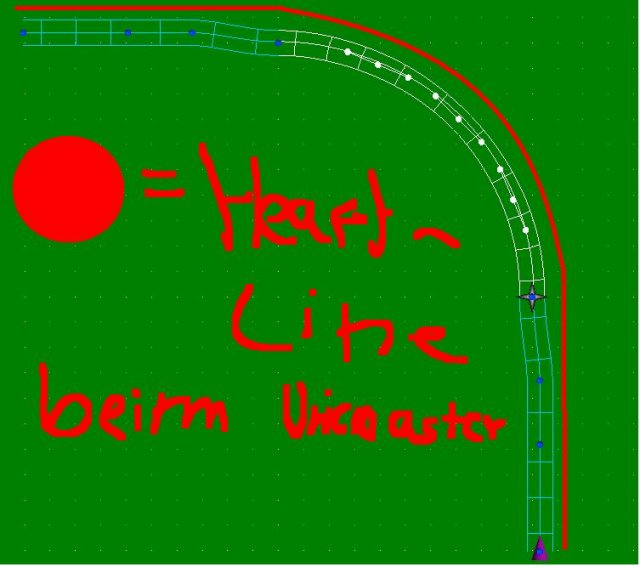

Also ich habe das ganze mal überdacht und bin der Meinung das sie wirklich falsch ist.
Also entweder habe ich recht oder bin einem Denkfehler zum Opfer gefallen.

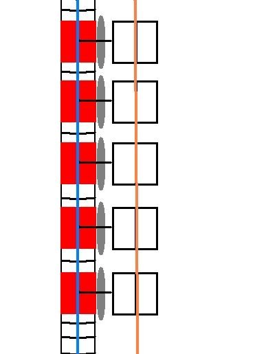

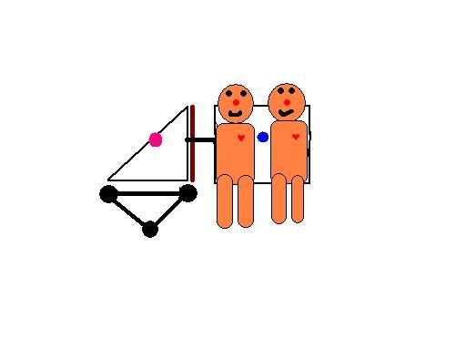

Also, um das aus der Welt zu schaffen:
Die Heartline, wie sie beim Unicoaste rvon Buster verwandt wurde ist hier rosa dargestellt.
Und wie sie eigentlich sein müsste ist sie blau.
Man muss sich das so vorstellen, der Rosa Punkt ist jetzt ein Drehpunkt und eine Imaginäre Linie führt bis zum ganz rechten
Passagier. Also ist sie quasi ein arm und an dessen ende sitzen die Fahrgäste.
Wenn der Rosa Punkt zum drehpunkt der Schiene wird und dieser beim Banken der Schiene (sei es nach links oder nach rechts) der Arm in bewegung gesetzt und die Fahrgäste nach rechts (nach außen) gedrückt.
Wäre der Blaue Punkt der Drehpunkt, wäre dem nicht so und die Zentrifugalkräfte wären fast gleich null.
Man müsste die Schiene sehr verdrehen, was ziemlich paradox erscheinen würde, im Endeffekt aber sinn macht.
Die Heartline wurde ja konzipiert um den Fahrgast du entlasten, also recht es nicht sie auf höhe des herzen zu berechnen, sondern auch an die Position des Fahrgastes anzupassen, was hier dringend vonnöten ist.
Ich hoffe, es leuchtet jetzt ein.

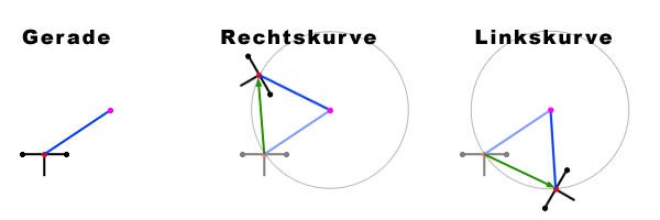

DarthGoofy, du hast da einen Denkfehler gemacht. In deiner Grafik kannst du auch sehen was nicht stimmt. Bei dir verändert sich plötzlich der Abstand zwischen schiene und Herzlinie (falls die Schine dort nicht plötzlich nach oben wandert). Jedenfalls ist es so nicht richtig.
Und hiermit will ich dann mal aufklären was es mit dem Fettnäpfchen auf sich hat und wer sich so weit aus dem Fenster gelehnt hat daß er rausgefallen und im Näpfchen untergegangen ist.
Bei korrekter Berechnung verläuft der Track exakt so wie in der Demo. Daher auch der krasse unterschied zwischen Links- und Rechtskurven. Dadurch das sich der Drehpunkt (also die virtuelle Herzlinie) leicht oberhalb und seitlich versetzt zur Schiene befindet (siehe Zeichnung von Frossi) kommt es in den beiden Kurvenvarianten zu unterschiedlichen Auslenkungen der Schiene. Wenn die heartline tatsächlich senkrecht oberhalb der Schiene laufen würde sähen beide kurvenvarianten natürlich gleich aus.
Ausgehend von der Zeichnung kann man folgendes leicht erkennen:
Rechtskurve:
Der Wagen muß sich im Uhrzeigersinn drehen. Die Schiene liegt auf der linken Seite. Bei der Drehung wandert sie nun am Anfang der Drehung primär nach oben und leicht nach links. Der größte Anteil der Bewegung verläuft aber nach oben. Nach einer kleinen Drehung wandert die Schiene noch weiter nach oben aber nun wieder nach rechts. Bei enem bestimmten Wert ist die seitliche Entfernung wieder genauso groß wie am Anfang, nur daß die Schiene deutlich höher liegt. Im Endergebnis sieht es dann fast so aus als ob sich die Schiene nur nach oben bewegt hätte. Bei genügend kleinem banking macht die Schiene relativ zur Herzlinie also hauptsächlich eine senkrechte Bewegung. In der Demo kannst du das gut sehen.
Linkskurve:
Der Wagen muß sich gegen den Uhrzeigersinn drehen. Jetzt sieht die Sache ganz anders aus. Bei der Drehung wandert die Schiene am Anfang primär nach unten und auch sofort nach innen. Je weiter man dreht umso stärker wird der horizontale Anteil. Ab einem gewissen Punkt wandert die Schiene wieder aufwärts während sie aber immer weiter nach innen kommt. Die Form der Schiene sieht also in Linkskurven viel extremer aus als in Rechtskurven, wenn man sich das von oben anschaut. Das ist auch sehr gut in dem screenshot von redunzelizer zu sehen.
Aus diesem Grund sehen die Kurven in der Demo so unterschiedlich aus; die Heartline ist absolut korrekt berechnet worden.
Blinde mit oder ohne Krückstock können das aber vermutlich nicht sehen.
Mit aufklärenden Grüßen,
Buster.
PS: Für die Reinigung der fetttriefenden Klamotten ist jeder selbst verantwortlich.

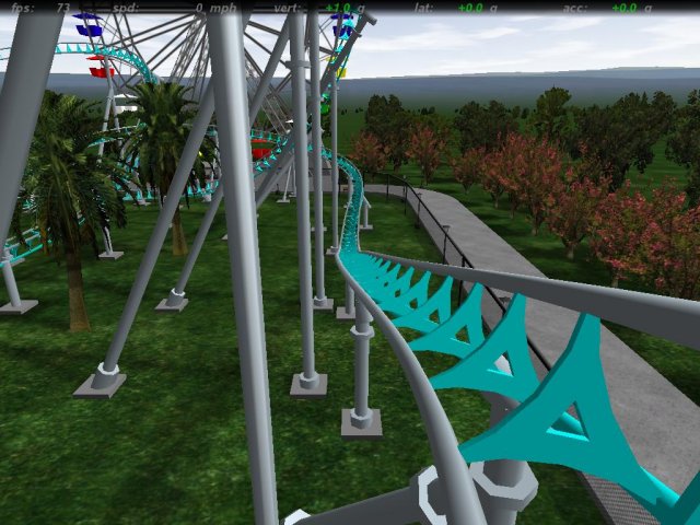

Ich glaub auf diesem Bild sieht man nochmal besser was Buster meint, dass die Schiene in Linkskurven deutlich nach unten geht.
Bild: Ausfahrt aus einer Linkskurve.
Man sieht sehr deutlich, dass die Schiene an dieser Stelle wieder nach oen wandert.
