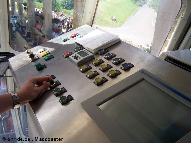

Mich würden als zusätzliches Detail noch Einblicke in die Bedienelemente "im Cockpit" interessieren. Darfst Du das dem Laien zeigen/erläutern?
Na klar, wenn es denn sein muss S
Der Bildschirm auf der rechten Seite wird über ein Touchdisplay bedient und enthält alle wichtigen Informationen über die Anlage. Man kann dort den aktuellen Druck der Zylinder genauso überprüfen wie den millimetergenauen Abstand des Hakens zum Catch-Car.
Im normalen Modus sind dort ein Luftbild der Strecke abgebildet mit den besetzen und freien Blöcken. Ebenso wird bei jedem Abschuss die Rundenzeit gemessen und gespeichert, damit der Fahrer bei zu schnellen Runden die Launchgeschwindigkeit regeln kann (der Knopf für die Launchgeschwindigkeit ist rechts oben, nicht mehr auf dem Bild zu sehen).
Im normalen Betrieb sind nur die grünen Knöpfe in der unteren Reihe wichtig. Der Drehschalter links ist für das Drehkreuz im Bahnhof und hat die Positionen "ZU", "AUTOMATIK" (nach jedem Abschuss werden 20 Leute eingelassen) und "OFFEN".
Der Knopf daneben ist EIN Knopf zum Starten der Launchsequenz. Der zweite befindet sich rechts unter dem Bildschirm. Mit diesen Knöpfen wird der Launch gestartet oder der Zug in die Beladeposition vorgefahren.
Daneben ist der Drehschalter für die Bahnhofstore, logischerweise gibt es hier "AUF" und "ZU" S
Dann haben wir noch zwei Knöpfe übrig. Einmal eine Entriegelung der Bügel im Ausstiegsbereich (wenn es Fahrgäste nicht im programmierten Zeitfenster geschafft haben, ihren Bügel zu öffnen - und das passiert recht häufig S ) und einen für das Öffnen der Bügel im Einstiegbereich (Panikanfall, zu jung, Kamera herausgeholt etc.).
Die gelben Knöpfe darüber sind die für die Bedienung der Reibräder im manuellen Modus. Jeweils ein Paar (vor- und rückwärts) im Brems-, Entlade- und Beladebereich.
Dann haben wir noch die blauen Knöpfe. Diese sind für das Setzen der Blocksperren. Unkompliziert ausgedrückt: wenn die Anlage gestartet wird und einer der Knöpfe leuchtet, muss er gedrückt werden.
Dann liegt links daneben ein Zähldisplay für das Drehkreuz. Damit werden die Fahrgäste gesamt und pro Tag ermittelt. Links daneben dann die Bedienknöpfe für die Hydraulikpumpen. Grün für starten, Rot für stoppen der Pumpen. Ist alles nur für den manuellen Modus wichtig.
Als letztes dann ganz links von oben nach unten: Warnlampe bei einer Störung. Diese Lampe leuchtet nur, die eigentliche Ursache wird sofort auf dem Bildschirm dargestellt. Darunter die Quittung, damit signalisiert der Fahrer der Anlage "hab die Störung wahrgenommen" S
Darunter sind die Schlüssel für das Quittieren von Störungen und das Reseten der Anlage sowie der Hauptschalter. Am Betriebsende werden die Hydraulikpumpen gestoppt, die Anlage in den manuellen Modus geschaltet und der Hauptschalter auf "AUS" gestellt. Dann geht nichts mehr. Umgedreht dann natürlich am Morgen.
Nicht zu sehen (von dem Buch verdeckt) sind die Schalter für den manuellen und automatischen Modus.
Und nochmal deutlich: Ein Launch kann nur im Automatikmodus geschehen. Es gibt keine Möglichkeit, von dem Bedienfeld aus eine manuellen Launch zu starten. Nur ein Manövrieren der Züge im Bahnhofs- und Bremsbereich ist von hier möglich. Ein Rangieren in die Wartungshalle wird von einem separaten Bedienfeld im Bahnhof aus im manuellen Modus gesteuert.
