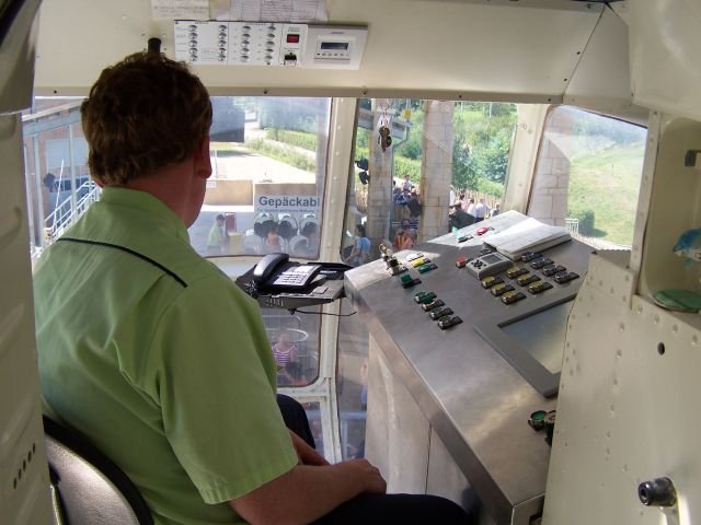

Position 1: Der Fahrer:
Eine Position mit Übersicht im Helikopter. Dieser Mitarbeiter ist für die Einleitung und Überwachung der Launches zuständig sowie für sämtliche weitere Betriebsvorgänge. Vom Steuerpult werden automatisch die Bügel im Entladebereich geöffnet, das Drehkreuz nach
einem Launch für 20 Gäste freigegeben und nach Betätigen der Freigabe der gesamte Launch gesteuert und überwacht.
Der Fahrer öffnet und schließt die Tore im Bahnhof, kann die Bügel im Lade- und Entladebereich manuell öffnen, das Drehkreuz schließen oder zusätzliche Gäste in den Bahnhofsbereich lassen sowie die Startprozedur in Zusammenarbeit mit den Positionen 2 und 3 einleiten.
Im Falle einer Sicherheitsabschaltung koordiniert der Fahrer alle nötigen Maßnahmen. Die Gäste werden, ebenso wie die Parkleitung, informiert. Die Maßnahmen sind abhängig von der Art der Störung, daher entscheidet dann die Parkleitung welche Techniker (Elektriker, Mechaniker etc.) zu der Bahn kommen müssen. Meistens können die Sicherheitsabschaltungen schnell quittiert werden und der normale Betrieb wieder aufgenommen werden.
In diesem Fall wird einfach ein "Reset" der Bahn gemacht und nach einer Probefahrt kann es mit Fahrgästen im normalen Tagesbetrieb weitergehen.
Sollte die Ursache der Sicherheitsabschaltung nicht schnell beseitigt werden können werden die Gäste über Ansagen der Position 1 informiert und der Wartebereich geräumt.

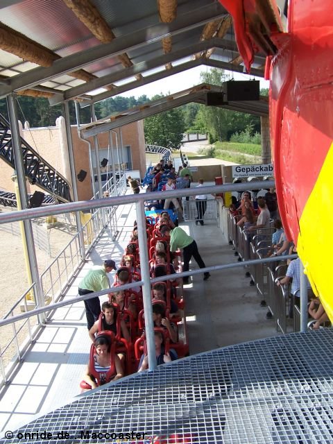

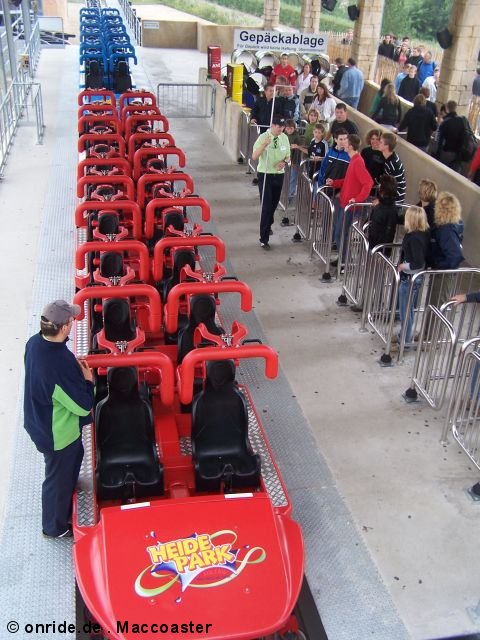

Nachdem der Zug in die Beladeposition gefahren ist, laufen die beiden Mitarbeiter zum ersten Wagen und warten, bis alle Fahrgäste eingestiegen sind. Dann werden alle Bügel und Gurtschlösser auf ihre korrekte Position kontrolliert. Zusätzlich wird noch ein letztes Mal das Alter und die Größe der Gäste überprüft und es wird im Zweifelsfall noch einmal nachgefragt. Daher kann auch kurz vor dem Abschuss noch ein Gast von der Fahrt ausgeschlossen werden. Das Gleiche gilt für Mitfahrer, welche sich nicht von ihren Taschen oder Kameras trennen können.
Nachdem beide Mitarbeiter am Ende des Zuges angekommen sind und damit alle Bügel auf ihrer Seite überprüft haben, bestätigen sie mit einem Knopfdruck ihre Tätigkeit. Erst wenn diese „Unterschrift“ auf dem Knopf von beiden betätigt wurde, können die Freigabetasten von den Positionen 1, 2 und 3 gedrückt werden. Diese sind erst dann aktiv und beginnen zu blinken.
Wenn die Freigabe von den Positionen 1, 2 und 3 gleichzeitig betätigt wird ist der Launch eingeleitet. Dieser wird vom Computer gesteuert und ständig überwacht. Sämtliche Sicherungssysteme werden doppelt abgefragt, und nur wenn alle ein „Go“ melden, beginnt der Abschuss. Wer weiß, wie viele Schalter auf der Bahn sind, wie viele Bremsschwerter abgesenkt sein müssen (jedes wird überwacht) und unter welchem Druck der Antrieb steht, kann sich vielleicht auch vorstellen, warum des Öfteren eine Sicherheitsabschaltung erfolgt. Wenn nur eine Komponente im Sicherheitssystem eine kleine Abweichung meldet, erfolgt kein Abschuss.

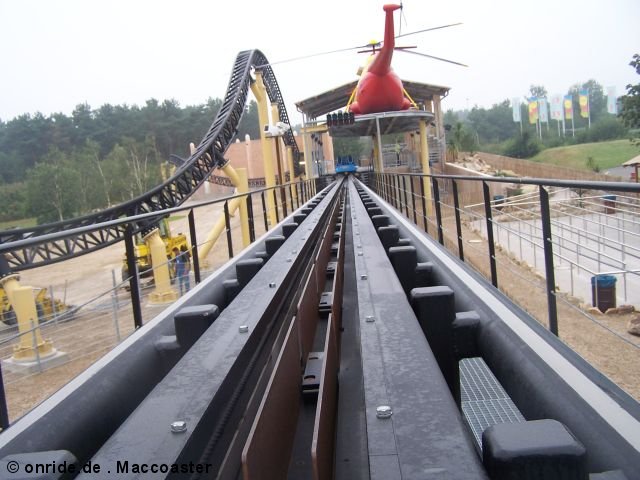

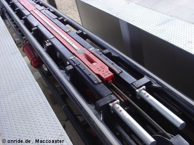

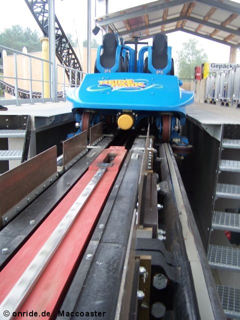

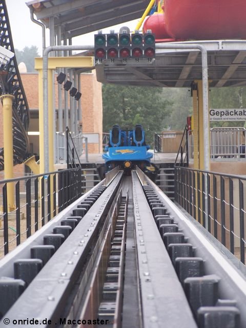

Nach dem morgendlichen Check wartet der erste Zug auf eine Probefahrt. Im Vordergrund sind die Bremsschwerter gut zu erkennen, welche das Catch-Car am Ende das Launchs abbremsen. Das Catch-Car ist an zwei Stahlseilen befestigt, welche die Kraft aus dem Motor über die Trommel an den Zug übertragen. Die Spannung des Seils wird ständig überwacht und kann zu jeder Zeit am Bedienpult abgelesen werden.

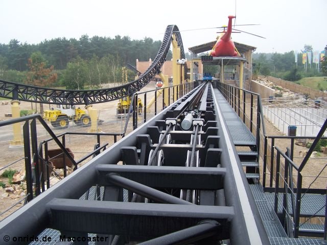

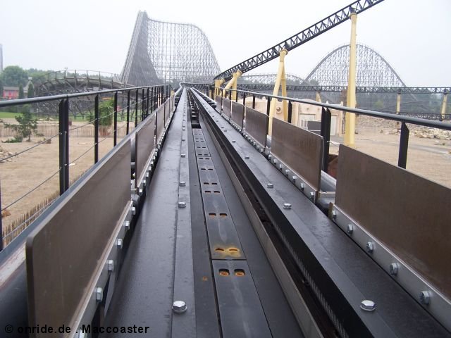

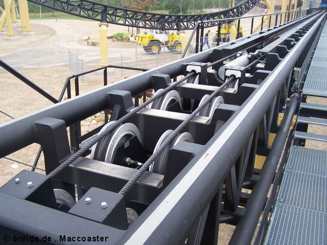

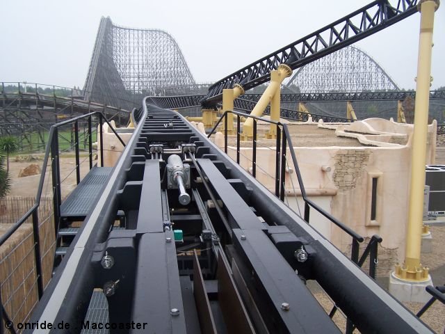

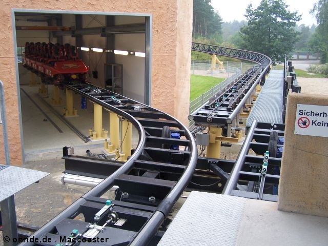

Am Ende des Launchtracks sind die Umlenkrollen, welche das Seil in das Motorengebäude führen. Gut zu erkennen sind die Sicherungsschalter für die Störungsmeldungen und der hydraulische Stempel, welcher im Notfall das Catch-Car abbremst. Allerdings dürfte das Catch-Car niemals so weit kommen, da die davor platzierten Bremsschwerter es jedes Mal rechtzeitig abbremsen und durch die am Catch-Car angebrachten Permanentmagnete auch nicht ausfallen kann.

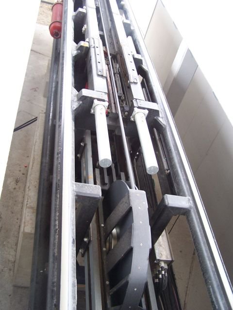

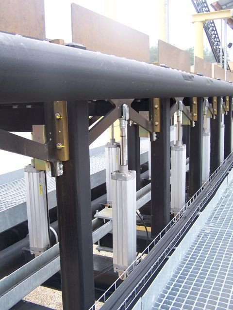

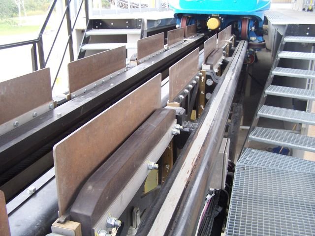

Noch ein Bild der Bremsschwerter des Catch-Cars.
Eine Nahaufnahme der Kupferschwerter, welche über die Kolben vor jedem Launch abgesenkt werden. In Kombination mit den Permanentmagnetpaaren unter den Zügen wird so jeder eventuelle Rollback sicher abgebremst und der Zug kommt vor der Station zum Stehen. Das der Zug nicht komplett in die Station zurückrollen kann verhindern vier Hartgummipuffer an den Bremsschwertern. Diese stoppen den Zug über eine Art Prellbock vor der Station.

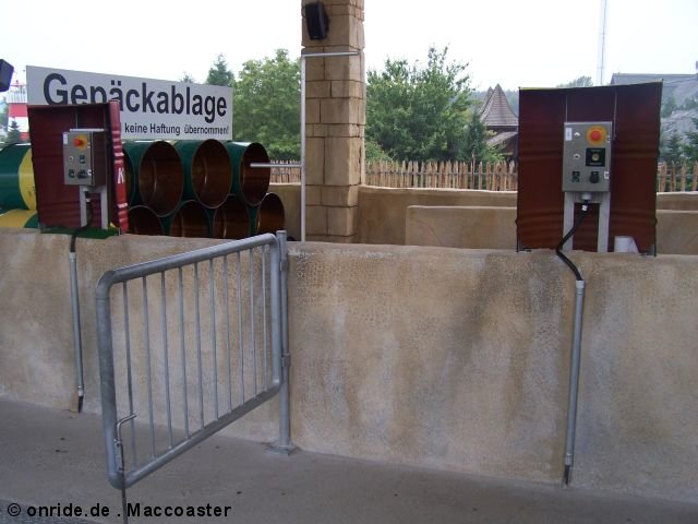

Ein paar Einblicke in die Technik im Bahnhof: Zu sehen ist die Umlenkrolle des Seils und die Einklinkposition des Catch-Cars.
Hier sieht man die Motoren, um den Zug zu bewegen und die Kontakte, um die Bügel zu öffnen. Über die grünen Schalter wird die Position des Zuges durch den Computer überwacht.

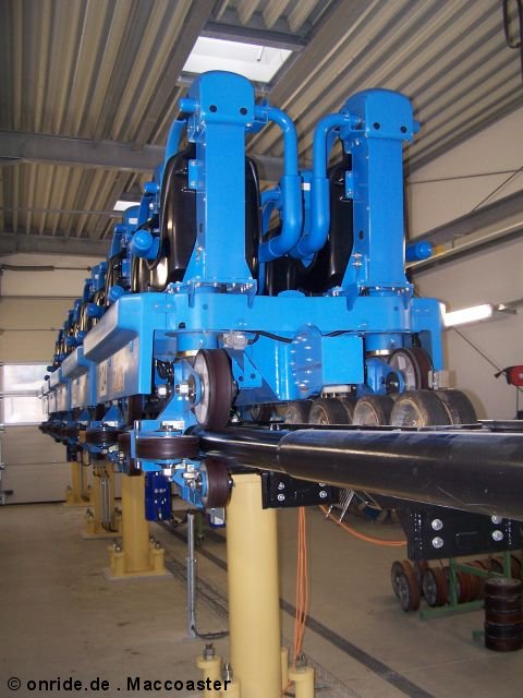

Das verschobene Gleis zur Wartungshalle. Der Zug kann so in die Halle hinein oder heraus gefahren werden. Das Gleis ist mehrfach abgesichert. Sobald es verschoben wird, ist die gesamte Anlage im Ruhezustand und es kann nichts mehr bedient werden. Sobald das Gleis eingerastet ist und die Sensoren ihr OK geben, können die Züge manuell rangiert werden. Die Blocksicherung kann jedoch nicht ausgeschaltet werden, so dass selbst im manuellen Modus ein Zusammenstoßen der Züge unmöglich ist.
Ein Blick in die Wartehalle mit einem Zug auf dem Servicegleis. Hier können bequem Arbeiten an den Fahrgestellen durchgeführt werden, da der Zug durch die Transportrollen entlastet ist und an einigen Stellen die Gleise einen geringeren Durchmesser haben. Damit liegen die Rollen nicht am Gleis und die Puffer sind entlastet. Außerdem gibt es einen Kran, mit dem alle anderen Arbeiten an den Zügen durchgeführt werden können. Zu erkennen sind auch die Ersatzrollen, welche bei Bedarf innerhalb von Minuten montiert werden können.

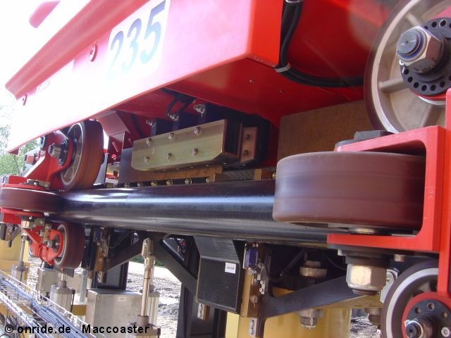

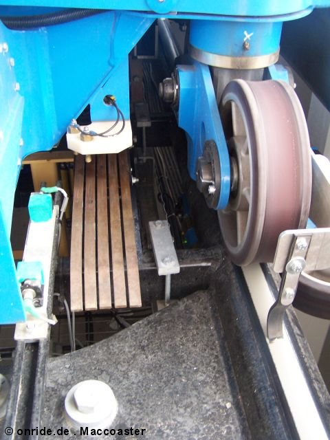

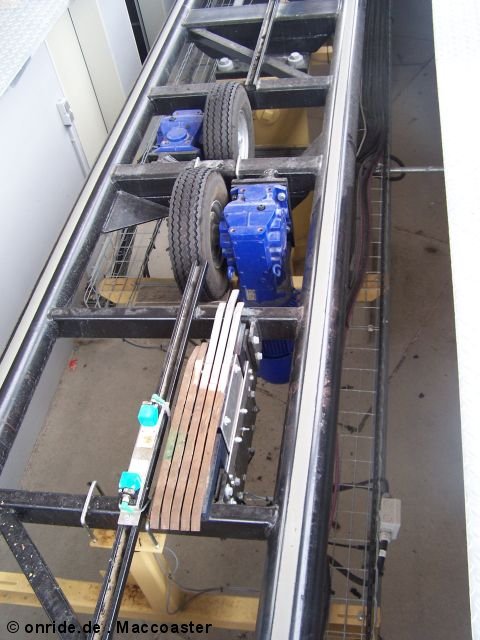

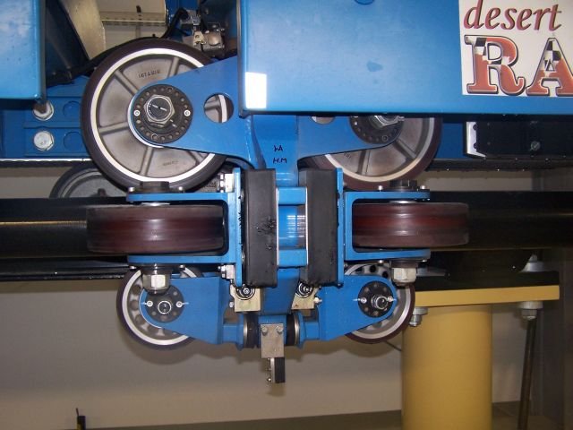

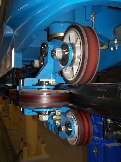

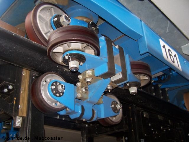

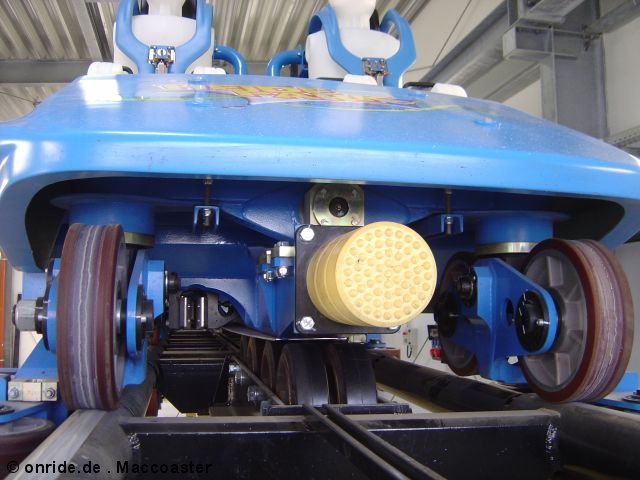

Eine Nahaufnahme eines Fahrgestells und die Kontakte zum Öffnen der Bügel. Sobald der Zug an seiner Position im Bahnhof angehalten hat, werden die Kontakte ausgefahren und damit ein Stromkreis geschlossen. Damit können die Bügel geöffnet werden. Ohne Stromquelle (also beispielsweise während der Fahrt) ist ein Öffnen der Bügel unmöglich. Zudem ist jeder Bügel über zwei Schaltkreise doppelt abgesichert. Nur wenn beide Kreise geschlossen sind, lassen sich die Bügel öffnen.
Ein Fahrgestell von unten fotografiert. Gut zu sehen sind die Hartgummipuffer, welche die Rollen ständig und gleichmäßig an die Schienen drücken. Jede Schraube ist mit einem Strich versehen, welche ihre Position markiert. Sollte einmal der Strich gewandert sein, wird die Schraube sofort nachgezogen.

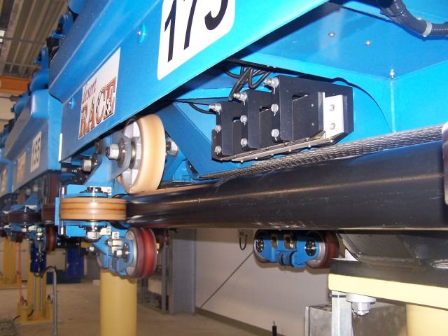

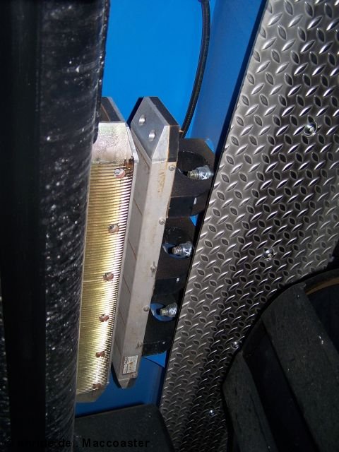

Die Permanentmagnete unter den Zügen. In Kombination mit den Kupferschwertern auf der Strecke entstehen die Wirbelstromfelder, welche die Züge sicher und verschleißfrei abbremsen. Unter jedem Wagen eines Zuges befinden sich zwei Magnetpaare. Ebenfalls erkennt man die Metallbleche, mit welchen die Reibräder den Zug in die verschiedenen Positionen schieben.
Die Magnete in Aktion auf der Bremsstrecke. In Kombination mit den Kupferschwertern entsteht das Wirbelstromfeld.

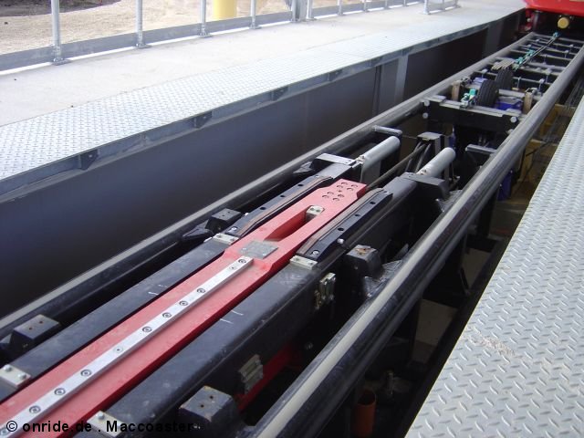

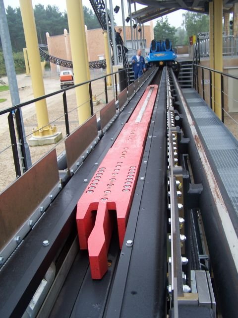

Das Catch-Car auf der Launchstrecke. Gut zu erkennen sind die beiden Schlitze. Auf beiden Seiten befinden sich die Permanentmagnete, welche das Catch-Car am Ende der Strecke abbremsen. Der Zug wird im Bahnhof in die Abschussposition geschoben. Wenn das System die Strecke überprüft hat, die Bremsschwerter der Launchstrecke abgesenkt worden sind und alle Systeme ihr OK gegeben haben, wird über einen elektrischen Impuls der Haken unter dem Zug in den Schlitten eingeklinkt. Nach einer erneuten Überprüfung der Position des Zugs und des Hakens erfolgt der Abschuss.
Am Ende der Launchstrecke löst sich durch das Abbremsen des Catch-Cars der Zug von dem Schlitten und der Haken wird über die (gut zu sehende) Stahlschiene wieder unter dem Zug eingeklinkt. Von diesem Zeitpunkt an fährt der Zug selbstständig über die Strecke. Bei der Einfahrt in den Bremsbereich wird automatisch kontrolliert, ob der Haken unter dem Zug wirklich eingeklappt ist. Sollte dies einmal nicht der Fall sein, wird der Zug am Ende der Bremsstrecke automatisch gestoppt und kann nicht in den Bahnhof einfahren. Damit wird verhindert, dass der Haken die Einrichtungen im Bahnhof beschädigen oder sich zu früh wieder in dem Catch-Car einklinken kann.
Der Haken wird über die beiden Kontakte im Bahnhof neben dem Schlitten auf dem Catch-Car eingeklinkt.
