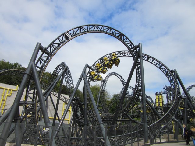

dailymail.co.uk An engineer overrode an automatic safety lock, allowing the ride operator to send the carriage full of people careering into an empty vehicle that had ‘stalled’ further down the track.
The computerised safety system was working perfectly as the sensors were being told there was another carriage on the same section of track, even if operating staff were inexplicably unaware of it.

Vielleicht sollte man genau jetzt darüber nachdenken, dass bei einer solchen Situation, oder noch besser vor einem jeden Neustart der Anlage, der Track abgelaufen werden muss und wie z.B. bei den Spinning Barrels Kontrollabschnitte freigegeben werden müssen.
Link zum Beitrag #953222 Smartphone verfasst am Dienstag, 25. August 2015 11:09 Relax
Es gibt viele Anlagen, wo an jedem Block VOR ORT AN DER BREMSE bestätigt werden MUSS, dass die Strecke frei ist.

Habe ich was falsch verstanden? Da steht doch, das das System wusste das noch ein Zug im gleichen Block war und das ein Techniker es bewusst freigegeben hat (kein Ride OP). Und dagegen hätte wohl wirklich nur eine Freigabe direkt an der entsprechenden Blockbremse geholfen (und auch das ist nicht sicher).
Es zeigt sich leider immer wieder: Problem Nummer 1 ist der Mensch.

Es wurden online Fotos des beschädigten Zuges veröffentlicht.
Das ist echt heftig!

Ich habe mich lange gefragt, wie die erste Reihe mit der Chaise davor kollidiert sein muss damit es
zu Beinamputationen kommt. Nach Durchsicht der Bilder und den Verformungen der eigenen Chaise - hat sich diese Frage
dann erledigt. - krass - S

Ich frage mich ja immer noch, wie die die Beine aus der Chaise rausbekommen haben, auf den Bildern ist die Chaise ja immer noch bis an den Sitz eingedrückt.

Ich frage mich, ob man die Züge in Zukunft nicht etwas anders gestalten könnte, um die Chaisen im Falle eines Falles sicherer zu machen.
Auf Bild 5 der gestern geposteten Seite erkennt man sehr gut, dass es genau 2 Einschlag-Stellen gab.
Diese entsprechen ziemlich genau den beiden Rädern der hintersten Laufrad-Achse des stehengebliebenen Zuges.
Diese Achse steht beim betroffenen Fahrzeug-Typ hinter der letzten Sitzreihe hervor und bietet eine Torpedo-ähnliche Aufschlags-Fläche.
Dies sorgte dafür, dass die Reling vor den mittleren beiden Sitzen sehr stark eingedrückt wurde, während die beiden Plätze am Rand noch relativ glimpflich davon kamen (die Seitenplatten sind quasi unversehrt).
Könnte man insbesondere das Heck eines Achterbahnzuges nicht anders designen, sodass eine Art Knautschzone entsteht?
So könnte die Aufprall-Energie eventuell gleichmäßiger auf die volle Breite verteilt und möglicherweise auch gedämpft werden.

Das war auch mein erster Gedanke. Aber solche Auffahrunfälle sollte es ja eigentlich gar nicht erst geben und kommen doch glücklicherweise eher selten vor. Der Aufwand wäre vermutlich größer als der Nutzen. In diesem Fall hätte eine größere Sorgfalt seitens des Personals mehr geholfen...
