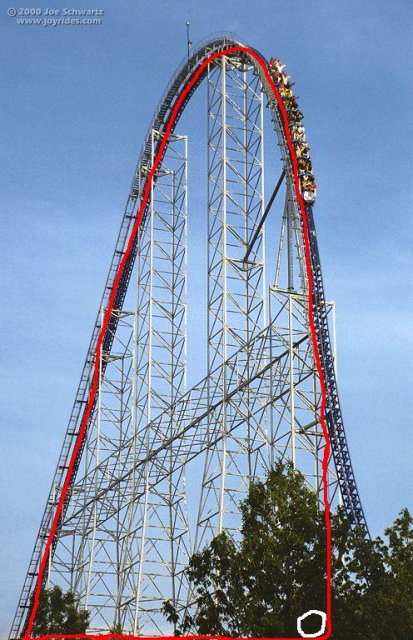

Ich würde schon denken, dass das Catchcar bis dahin geht, denn wenn man sich dieses Bild anschaut, kann man erkennen, dass von dort aus das Stahlseil in die Tiefe geht.

öhm, ich bin wohl ein wenig blind, aber wo genau sit da das Stahlseil S

Ich glaube mal das Kabel befindet sich aufm Bild von Olli gerade genau unter dem Zug, deswegen sieht man das gerade nicht. Könnte mit der Position des Zuges und der Geschwindigkeit des Kabels gut hinhauen finde ich.

Nö, noch tiefer zwischen Baum und der untersten Befestigung des Drops.

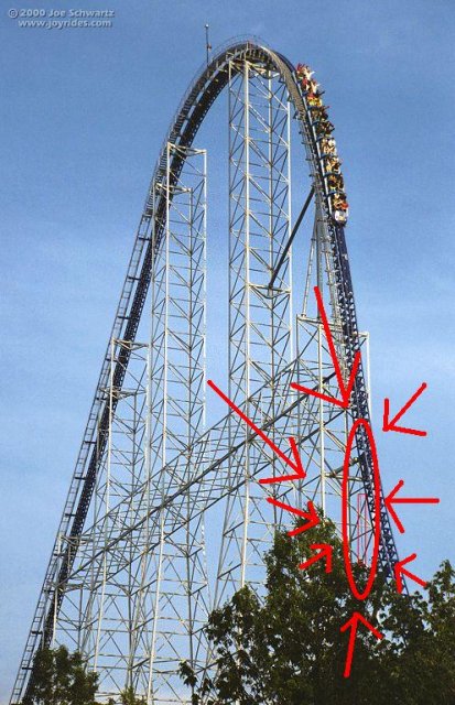

ööööh... kann mir das mal jemand markieren S

Da Mülla, nur für dich S

Das ist, wenn mich nicht alles täuscht, das Kabel. Das wird über Rollen über den Boden zurückgeführt und dann wiederum über Rollen auf die Bahn gebracht.

Danke für Deine Unterstützung S genau das / den Teil meinte ich. Und wenn man diese Linie nach oben verlängert, erreicht es genau dort die Schiene, wo das hier befragte Profil aufhört.
