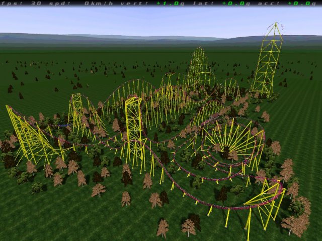

Auch ich habe zu Weihnachten was vorbereitet, obwohl ich nicht gerade der größte NL Crack bin. S
Dennoch habe ich mich an ein Monstrum herangewagt, an dem ich eine Woche gesessen und heute morgen fertig geworden bin. Viel Spaß damit!
DOWNLOAD

Link zum Beitrag #114180 Verfasst am Samstag, 25. Dezember 2004 18:48 Relax
Oah, ne ihr übertreibt.
- zu viele Bumps
- 2 Mal rote G´s
- Kurven eiern rum weil du den "con roll" button nicht benutzt hast
- G´s allemein zu hoch

Sorry aber ich find so ne antwort kannst du dir auch sparen. er Meint der Continus Rolling Butten in den Vertex Settings. (Denk ich jeden falls)

Link zum Beitrag #114187 Verfasst am Samstag, 25. Dezember 2004 19:17 Relax
Grinsemann er Meint der Continus Rolling Butten in den Vertex Settings. (Denk ich jeden falls)
Grinsemann
Aber sowas von!

Und was genau bewirkt der?

Link zum Beitrag #114193 Verfasst am Samstag, 25. Dezember 2004 19:41 Relax
Tztz, das kommt davon wenn man nicht richtig die Anleitung liest
A smoother change in Roll can be achieved by using the Continuous Roll function.
If your coaster contains a lot of twisting track you will find that Continuous Roll has very different effects. Experiment to find out when it is best to use this feature to produce a smooth coaster.
(C) No Limits Technical Guide
Zu gut Deutsch:
Wenn man die Con roll Funktion einschaltet ist der übergang Zwischen 2 Punkten weicher. Gut ist das in Kurven!
Bei seiner Achterbahn war das nicht der Fall deswegen sind die Kurven ark ruckartig, sprich man merkt die einzelnen Punkte, sie sind nicht smooth genug!

Link zum Beitrag #114195 Verfasst am Samstag, 25. Dezember 2004 19:43 Relax
Achso ok. Danke.

Link zum Beitrag #114211 Verfasst am Samstag, 25. Dezember 2004 20:36 Relax
Naja. Bei 160 Sachen die Stahlstreben mit meinem Skalp zu polieren ist nicht gerade das was ich mir unter einer guten Achterbahnfahrt vorstelle.
Außerdem ist die Bahn sehr unsmooth, und das Banking wirkt an vielen Stellen sehr wahrlos gewählt, und nachträglich noch ohne Berücksichtigung der Herzlinie geändert.
