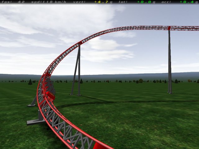

Joa mein erster "guter" coaster... Supports sind scheisse das weiss ich...
Es ist ein Hyper Coaster, wird senkrechtvon lims abgeschossen und hat 3 Inversionen(1 Riesenloop, 1 Riesen Cobrarolle, 1 Zero G Rolle)... Kritik erwünscht S
Download (.nltrack)
I cna ytpe 300 wrods pre mniuet!!!

Naja,.. die Bahn ist ziemlich unrealistisch... S
1. -2.6g und 2.8g seitlich sind zu viel. (beides rot)
2. manche Elemente sind zu lang gezogen
3. Supports sind nicht schön anzusehen (aber reicht)
4. Supports sind zu weit auseinander.
Die Idee mit dem senkrechten Abschuss hatte ich auch, aber:
Die G-Kräfte werden Imens hoch, da man eine perfekte Parabel nach dem LIM bauen müsste, um die G's
noch erträglich zu halten. Ausser man würe die Strecke kopfüber weiterführen.
Aber dabei kommt nix raus, hab ich mir überlegt und es gelassen. Generell ist die Idee gut.
Die Inversionen sind riesig, zu groß. Unsmooth ist die bahn auch.
Tut mir Leid, dass ich so viel kritisiere, aber es muss sein.
Jedoch finde ich die Idee so einen Coaster zu bauen sehr innovativ.
Leider hast du sie nicht "gut" sondern eher "ausreichend" umgesetzt.
(Fang erst mit kleinen Coastern an. à la Alpenexpress)

@skko:
Ja, sowas hab ich gemeint. Ttobi, du siehst bei skko's Track, sind die G's relativ konstant.
Sowas ist eine Parabel, ich werd mal versuchen bei dem Elementary einen neuen Wizard zu erstellen,
bei dem man ne Parabel hinkriegt, oder gibts das schon?
Das Problem ist, finde ich, ist, dass der Coaster allgemein, dann relativ schnell abgeschossen wird, und der
Abschuss mind. in einer Höhe von 50m+ aufhört und dann so 90km/h und mehr schnell ist.
Geht die Schiene dann richtung Boden, so ist die Bahn dann mehr als 150km/h bis 190km/h schnell ist.
Das würde dann nicht mehr passen. Deshalb find ich machen solche Coaster nicht so arg viel Sinn.
S War nicht auf Ttobi's Coaster bezogen..
