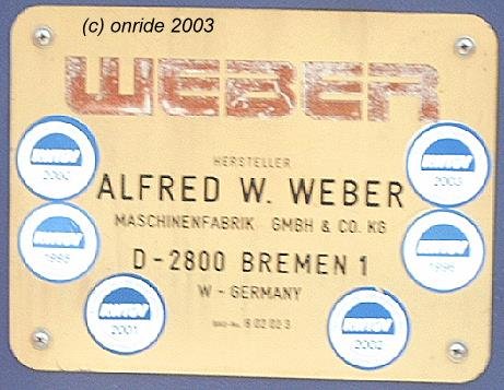

Hier einmal ein Typenschild vom Weber-Teppich von Finnendahl
Leider ist die Seriennummer sehr unleserlich.
Kann da jemand helfen?
Müßte wahrscheinlich ne 8 am Anfang sein und ähnlich wie bei dem Nauta Bussink-Schild oben das Baujahr wiedergeben.

Link zum Beitrag #7940 Verfasst am Freitag, 22. August 2003 16:01 Relax
@Tejay: das hat was von diesen dollen Sehtests beim Augenarzt...
Ich würde auf 8 02 02 3 tippen...
@mpegster: Herzlichen Glückwunsch, Du hast den Rieger-Aufnahmetest bestanden... S
Link zum Beitrag #7944 Verfasst am Freitag, 22. August 2003 16:09
Mal ausgehend von 8 02 02 3, was ich auch daraus sehen würde (Ich muss mir mal angewöhnen solche Dinge aufzuschreiben, als mich auf digitale Shots in leserlicher Qualität zu verlassen), könnte auch hier wie bei Nauta oben ein ähnliches Prinzip zur Anwendung kommen.
8 + 3 = 1983 = Baujahr
02 Könnte eine Fahrgeschäftstype sein.
Weber hatte meines Wissens ja eh nur drei:
Fliegender Teppich
Traumboot
Fantastische Reise
und nochmal 02 könnte die laufende Ausfertigung dieses Typs (im Jahre 1983) gewesen sein.
Ich kann ja hier zum Typenschild-Sammeln und Präsentieren aufrufen. Vielleicht findet sich ja das ein oder andere Schild.
Gerade die Huss-Schilder und KMG-Schildchen wären interessant.
