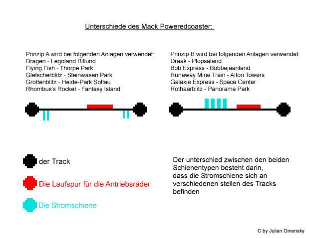

Soweit ich weiß gibt es auf der Strecke eines Powerdecoaster von Mack keine Bremsen.
Es gibt zwei verschiedene Anlagen von Mack:

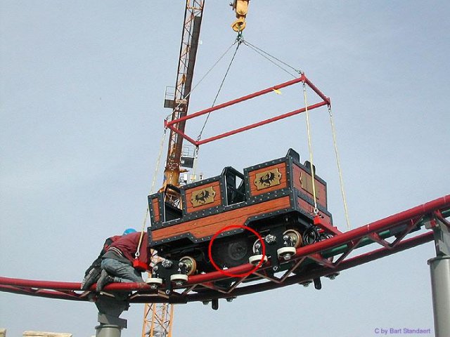

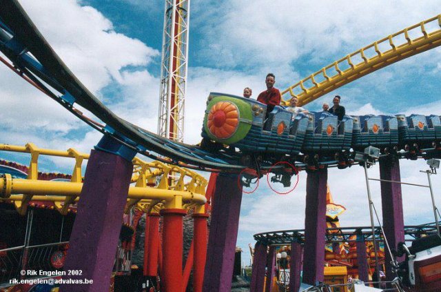

Und jeder Wagen hat ein eigenes Antriebsrad:
Bei dem Typ „A“, wie ich ihn genannt habe, sieht man einen Stromabnehmer, welches sich nur am Frontwagen befindet:
(roter Kreis)
Das heißt, das durch die Kupplungen Strom fließt um die Wagen hinter dem Frontcar anzutreiben, wenn das bei dem Typ „B“ der selbe fall ist, und aus irgendeinem Grund die Kupplung gerissen ist, konnten die restlichen Wagen nicht mehr mit Strom versorgt werden.
Das hat zur folge, dass die Wagen durch den Widerstand des Motors abbremsen.
Der Bob express fährt meistens 2 Runden. Wenn nun der hinter Teil des Zuges in der ersten Runde abgerissen ist und stehen bleibt, fährt der vordere teil ja noch eine runde weiter und würde in den zurückgebliebenen teil „reinknallen“. Allerdings hätte dem Ride-OP doch auffallen müssen, das am Zug ein paar Wagen fehlen.

TomSC Die mittlere "Platte" ist für den "Grip" zuständig.
Unter jedem Wagen ist ein normales Rad wie man es von einem Auto her kennt, nur etwas kleiner. In der hinteren Reihe eines Wagens ist auch noch im Fußbereich der Radkasten zu erkennen.
Um den Zug nun mittels der Räder beschleunigen zu können braucht man diese Spur ,die mit so einer Art Griptape beschichtet ist!
Den Strom holen sich die Motoren per Abgreifer von den Stromspuren, die neben der Grip-Spur liegen.
Wenn das falsch ist, bitte verbessern S
MfG Tom
