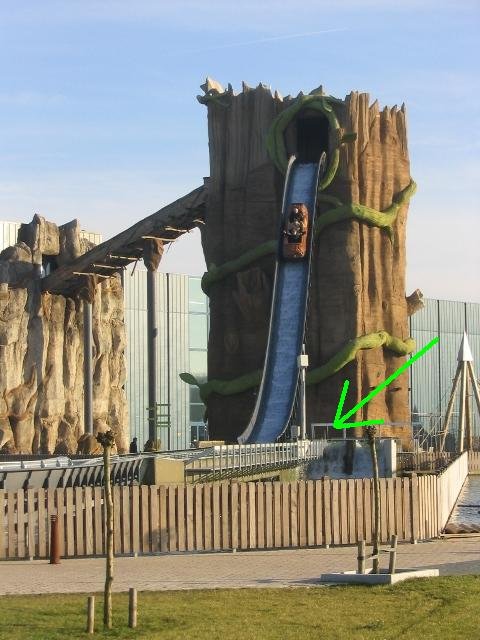

Jetzt hat der Mitarbeiter von Toverland, der alles gesehen hat, ein Bild gemacht wie alles passiert ist.
Bild gemacht beim Coasterchi (René) @ themepark.nl
Quelle: marjonvinck.com tvl_bs.jpg
Das Boot ist während der Drop normalerweise voraus gefahren und ist während der Fall auch immer auf der Bahn gewesen und nicht davon abgefallen...
Blau: Hier hat das Boot warscheinleich für ersten Mal die Bahn angestoßen...
Rot: Hier landete das Boot (in die Bahnstrecke natürlich)...
Grün: Hier sind einige Leute noch aus das Wasser geholfen...

Link zum Beitrag #148515 Verfasst am Montag, 09. Mai 2005 20:35 Relax
Ah, jetzt kapier ich das auch mal....
Jetzt verstehe ich auch, wie so etwas passieren kann. Meine Vermutung:
Die Pumpe (beim grünen Pfeil) befindet sich kurz vor dem Sturz.
Wenn die Pumpe ausfällt, dauert es nicht lange bis zu wenig oder gar kein Wasser mahr im Kanal ist. Dann können die Boote auch nicht mehr gebremst werden, wenn sie in zu niedriges Wasser fahren. Wahrscheinlich hatte das Boot wie gesagt wegen zu niedrigem Wasserstand zu viel Geschwindigkeit und ist sozusagen aus der kurve "geflogen".
Mir ist nur unerklärlich, wie das Wasser so schnell wegfließen konnte. Das Boot braucht doch nur wenige Sekunden bis es unten ist. Dann müsste ja nach dem ausgehen der Pumpe in wenigen Sekunden kaum noch Wasser im Kanal sein. Ich kann mir nämlich nicht vorstellen, dass ein Boot bei zu geringem Wasserstand noch vom drehteller den Sturz "runtergeschickt" wird.

Link zum Beitrag #148568 Verfasst am Montag, 09. Mai 2005 23:44 Relax
Zitat Ich kann mir nämlich nicht vorstellen, dass ein Boot bei zu geringem Wasserstand noch vom drehteller den Sturz "runtergeschickt" wird.
Ansich nicht. Sobal der Standt der Wassersonden zu niedrig ist kommt ne Störmeldung und die Bahn müßte im normalfall stehen bleiben.

Link zum Beitrag #148629 Verfasst am Dienstag, 10. Mai 2005 13:42 Relax
Ja ist sie,
ich denke den Unfall mit dem Ausfall der Pumpe kann man nicht als glaubwürdig gelten lassen, da die Wasserversorgung immer redundante Systeme sind und sowohl durch Schwimmer, Lichtschranken und Wassermelder ständig überwacht werden. Gibt es auch nur an einer Stelle eine nicht normale Abfolge werden alle Systeme deaktiviert, egal ob Drehteller, Förderband oder sonst irgendwelche wichtigen Systeme. Das Wasser wird allerdings nur in seltenen Fällen komplett ausgeschaltet, zumal noch Boote auf der Strecke sein könnten.

Link zum Beitrag #148644 Verfasst am Dienstag, 10. Mai 2005 14:17 Relax
Fishbone Ja ist sie,
Das ist mir auch klar. Aber ein Boot wird nunmal nicht ohne Ursache zu schnell. Wie gesagt wird das Boot ja durch das Wasser gebremst. Ist das Wasser -warum auch immer- zu niedrig ist die Bremswirkung nicht außreichen.
Ich kann mir nämlich nicht vorstellen, warum ein boot sonst mit deutlich überhöhter Geschwindigkeit in der Kurve ankommen kann.
Und falls sich der 1.Satz im Zitat auf meine aussage bezieht: Ich habe nie behauptet, dass die Pumpe defekt gewesen sein soll.
