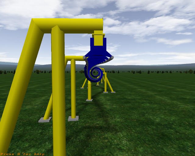

heute morgen hab ich etwas Nolimits gebastelt und wollte eine doppelte heartlinerolle machen.
das hab ich mit Elementary gemacht, was ja super funktioniert, wenn man nur eine Heartlinerolle haben will.
Ich wollte aber zwei hintereinander und hab einach 2 Als element hintereinander eingefügt- und, was war?- das ding war unsmooth bis zum Anschlag.
Da hab ich mal etwas rumprobiert und einen neuen NL-Wizard kreiert. es ist eine X-Fache-heartlinerolle.
Sie ist wie die normale mathematisch perfekt und supersmooth zu fahren.
Features: (Einstellmöglichkeiten)
-Länge der Rolle: Reicht von 20m bis 200m
-Heartline: Heartlineposition von -5m bis 5m
-Shift: Verschiebung der Heartline von -5 bis 5m
-Inverts: Anzahl der Inversionen der Heartlinerolle von 0 bis 20 (man muss bedenken, die Länge der Rolle der Anzahl der Überschläge anzupassen)
bei dieser, von mir kreierten Heartlinerolle, ist der Übergang völlig flüssig und der ein, sowie Ausgang total smooth.
ich lasse mal die Bilder sprechen.

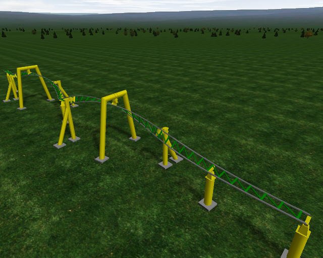

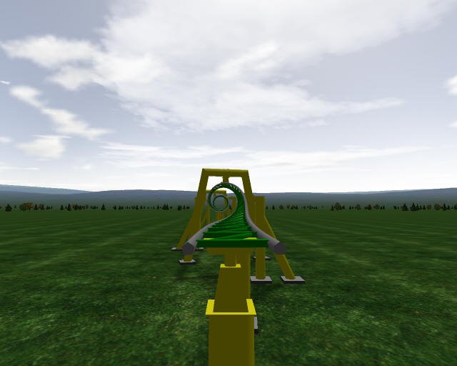

Hier sieht man die Doppelheartlinerolle bei einem Intamincoaster
Heartline 1.1m
Länge 70m
Shift 0m
Inverts 2

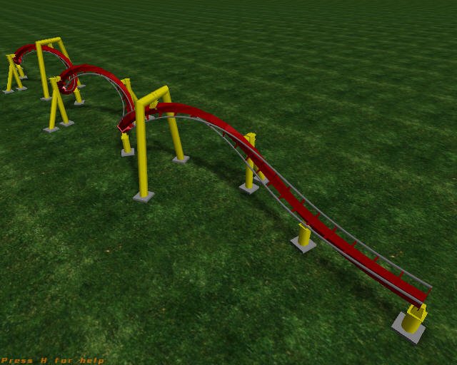

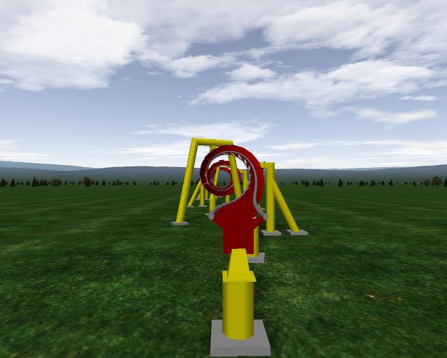

Das ist eine heartlinerolle von einem Inverter.
Heartline -1.1
Länge 70m
Shift 0m
Inverts 2

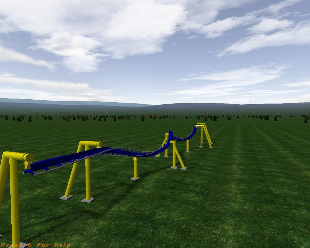

Hier kann man gut erkennen, dass man die heartlinerolle beliebig variieren kan, z.b. für einen Standupcoaster
Heartline 1.6m
Länge 70m
Shift 0m
Inverts 3
Ich hoffe es gefällt euch, was ihr hier seht!
Kritik und Lob höre ich gerne!

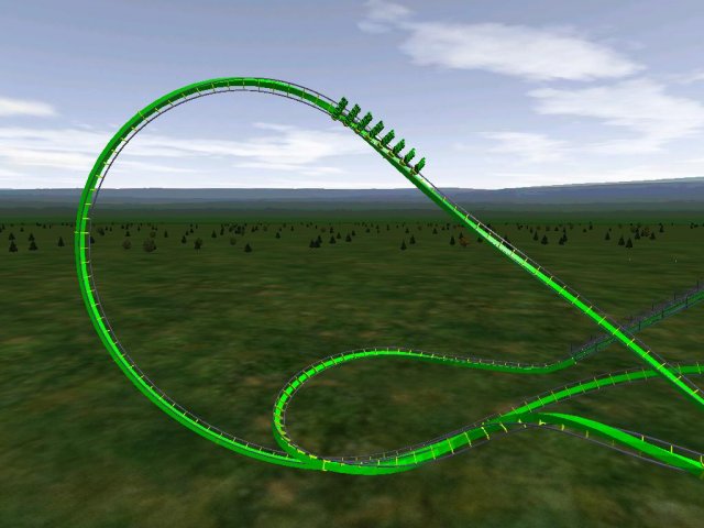

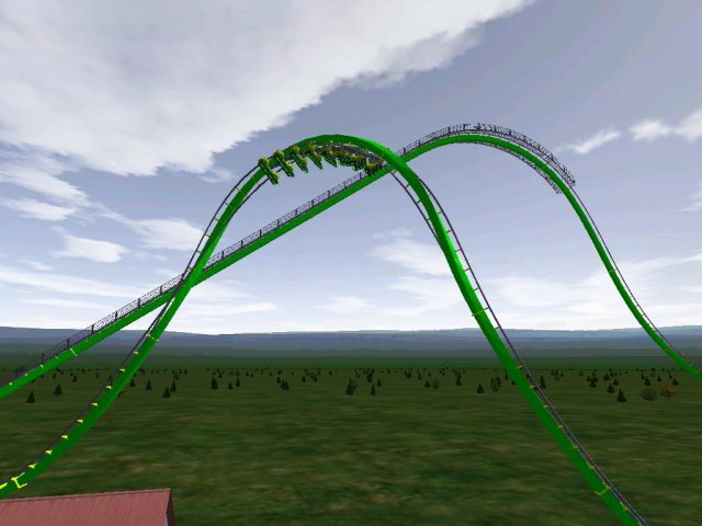

Ja! Bei richtiger Verwendung kann nämlich dowas rauskommen:
Glaub in deinem Satz fehlt ein "nicht"!?
Sieht IMHO net so smooth aus, bzw. etwas unrealistisch... die Aufahrt vom Immelmann ist viel zu langgezogen und die Zero-G-Roll erscheint mir viel zu bucklig. Das müsste man doch eigentlich besser hinbekommen, oder? Hab mich mit dem Prorgamm zwar noch net auseinander gesetzt, aber irgendeinen Sinn und Zweck wird's ja schon geben. *g*
