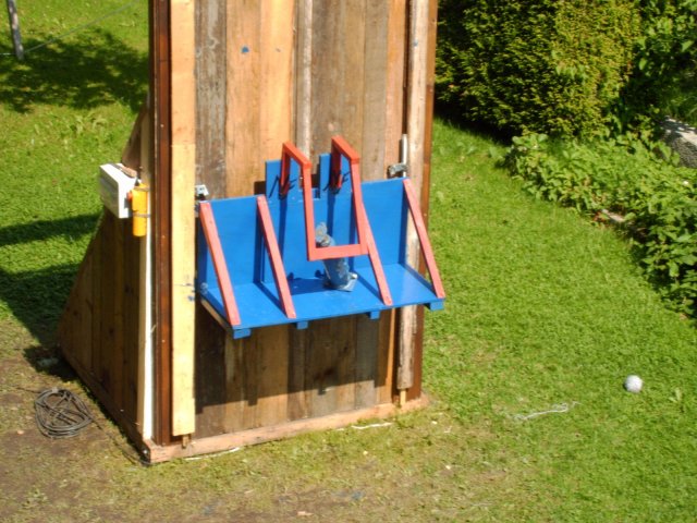

ich bin draufgekommen dass ich meinen Free Fall Tower den ich 2004 gebaut habe noch gar nicht ins Netz gestellt habe.
Und an alle: Ja, er funktioniert tatsächlich wie ein echter Free Fall Tower, auch mit Personen!!! (Höhe: 3 m)
Ein paar Bilder mit meinen Impressionen:
Free Fall Tower noch ohne Seilzug und Gondel:
Das Laufrad:
Die Steuerung des Towers:
Motor zum hoch ziehen der Gondel ( Seilzugmotor)
Die Installation des Inneraumes:
Spannbänder zur Stabilisierung des Turms:
Fertigung der Chaise:
Allerdings musste ich den 2 Sitzer in einen 1 Sitzer umbauen da es Probleme mit der Stabilität gegeben hat.
Fertig lackierte Gondel mit Schulterbügel:
Ninja Force mit Testgewicht:
...und mit Testperson:
Motoren: Der violette Motor dient als Aufzug und der weiße 12 Volt Motor dient zur Lösung eines Gurts der die Gondel dann immerhin 2 m abwärts fallen lässt. Dieser Vorgang läuft automatisch mit Hilfe eines Umschalt- Moduls das sich im inneren des Steuerkastens befindet.:
Fertiger Free Fall Tower.
Fertigstellung: 2. September 2004

hier eine Skizze : ( Ist zwar nicht schön, aber bitte...) vom Free Fall Tower
Erklärung:
Das Stahlseil ist mit dem Gurt zusammen "geschweißt".Am Verbindungspunkt befindet sich ein Harken. Durch diesen Harken ist ein Stahlstift durchgeschoben. Dieser Stift wird herausgezogen sobald die Gondel oben ist. So löst sich der 2m lange 2t Gurt. Die Gondel fällt jetzt 2m in die Tiefe und läuft den letzten Meter bis zum Boden mit langsamer Seilzug (Motor 1) Geschwindigkeit aus.
Ist dieser Vorgang zu Ende. Muss der Tower natürlich auf seine Grundeinstellung zurück. D.h. Gurt muss wieder mit der Stange fixiert werden.
Dazu habe ich einen externen Seilzugmotor verwendet. Der zieht alles wieder auf seinen Ursprünglichen Standpunkt zurück. Dieser Motor musste allerdings nach jeder Fahrt wieder hingetragen werden und eingespannt werden.... obwohl man auch der Gurt mit Muskelkraft in seine Ursprüngliche Position ziehen konnte.
Also ich hoffe ich konnte euch den Vorgang so halbwegs verständlich erläutern. Es ist sehr schwer zu erklären- hoffe aber Ihr habt es halbwegs kapiert.

Zitat Wie bremst du den Freefalltower eigentlich
Wenn die 2 m Gurt zu Ende sind bleibt die Gondel stehen und fährt dann mit dem langsamen Seilzugmotor weiter.
