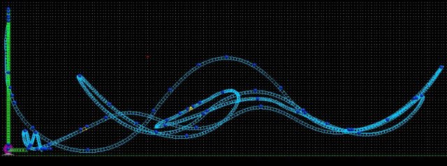

Nachdem ich vor etwa 1 1/2 schon einmal einen EGF-Nachbau versucht hatte, welcher mir allerdings mehr als missglückte, versuchte ich es in den letzten Tagen auf ein neues.
- 1st Camelback wird noch überarbeitet [der Anfang ist hat n kleinen Buckel drin]
- Links-rechts-Umschwung wid noch überarbeitet [Neigung stimmt nicht ganz]
- Wir ihr unten sehen könnt, [oder auch nicht] hab ich so gut wie gar nicht nach Herzlinie konstruiert. Mit dem AHG komm ich eben leider gar nicht zurrecht, [vieleicht kann mir jmd die Strecke mit dem AHG heartlinen] und die Hilfslininien bringen mir auch recht wenig...
Ansonsten hoffe ich, dass ich die Proportionen einigermaßen getroffen hab, hab mich soweit wie's ging an folgende Projektdaten gerichtet:

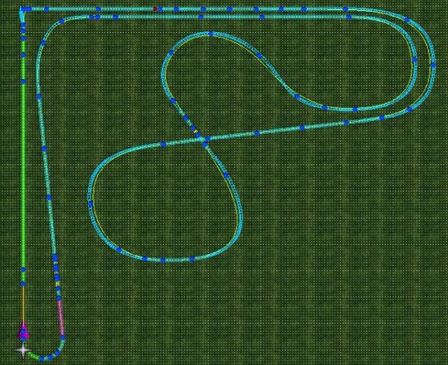

Vogelperspektive [Editor]

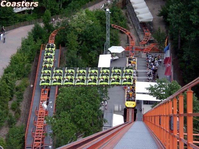

Ich hab den 1st Camelback im 90° Winkel zum Lift gesetzt, wenn ich mir folgendes Bild von EGF betrachte, scheint das auch so richtig zu sein. Dass die letzten zwei Bunnyhops nicht wirklich parallel zum Lift laufen, ist ja eindeutig.
Quelle: coastersandmore.de egf55.780x580.jpg

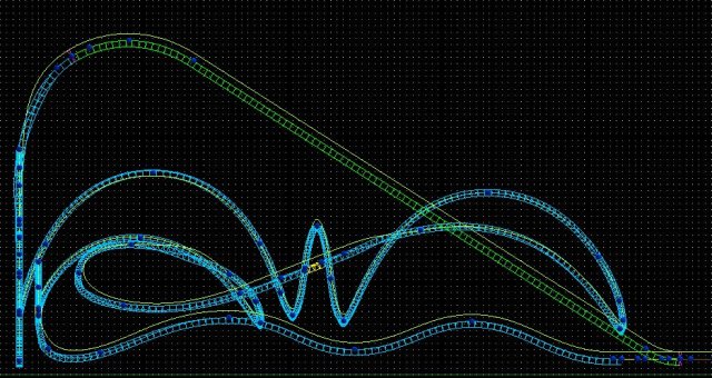

Seitenansicht1 [Editor]
Seitenansicht2 [Editor]

Kritik ist erwünscht und falls ihr der Meinung seid, das ganze müsste man nochmal neu machen, dann werd ich das in Betracht ziehen... ansonsten werd ich den Camelback und den Umschwung bearbeiten bevor ich dann mit den Stützen, Theming und den Details anfange.

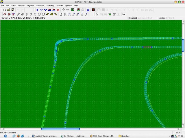

Link zum Beitrag #169938 Verfasst am Donnerstag, 04. August 2005 20:09 Relax
Sieht schon gut aus, leider muss ich etwas bemängeln.
Das kleinere Übel sind die Farben, die noch nicht ganz stimmen, das andere ist das Layout. Dein First Drop dreht sich leider um perfekte 90°, was nicht stimmt.
Ich würde den Lift schräg bauen, damit der Rest der Strecke gerade verläuft, aber 90° sind falsch.

MF2001 Sieht schon gut aus, leider muss ich etwas bemängeln.
Der First Drop dreht sich erst um 110° und dann zurück auf 90°, wenn du das meinst (?).. also dieser Zurückschwung ist schon drin..., ist auf dem Screenshot aber nicht so gut zu erkennen. Ansonsten muss ich die Drehung eben auf 79° ändern und den Lift der Drehung anpassen.

Link zum Beitrag #169948 Verfasst am Donnerstag, 04. August 2005 20:21 Relax
Hm...ne, die Neigung des Drops sieht ok aus, ich meine wenn man die Bahn von oben im Editor sieht, macht der Drop einen rechten Winkel nach rechts, was 90° entspricht. In der Realität sind es aber nur ca. 78°.
Hoffe, jetzt klingts logischer S

Im Editor sind die letzten Bunnys etwas weit weg vom Lifthill oder täuscht das?

Coastermasteri Im Editor sind die letzten Bunnys etwas weit weg vom Lifthill oder täuscht das?
Kann sein, weiß nicht. S Problem ist nur, wenn ich den Lifthill nun noch etwas versetze, damit die Drehung des First Drops stimmt, sind die beiden noch n Stück weiter weg vom Lift...
Frossi Die Schlusskruve bei EGF hat keinen größeren radius als 6m, denk ich mal, sonst wäre das viel zu groß
Meinst du die letzte Kurve mit den Reibrädern? Mir kommts so vor, als ob das in etwa 15 Meter wären von der einen Ecke bis zur andren... hab mir dabei dieses Bild betrachtet...
Quelle: coastersandmore.de egf23.780x585.jpg
Insofern hab ich ein Radius von 7,5 Metern genommen.

ok, aber 7,5m... ich weis nicht... aber jetzt wissen wir wenigstens, dass die Bunnyhaps nicht parallel zum Lift verlaufen..

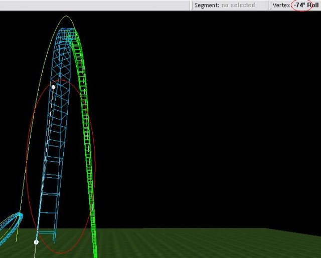

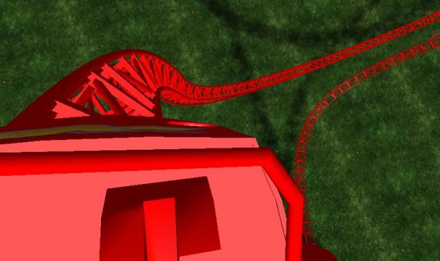

Um nochmal zum First Drop zurück zu kommen...

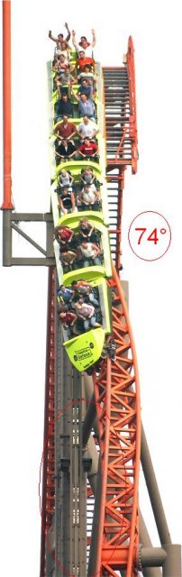

Laut Holiday Park fährt der Zug den First Drop ja 82° steil nach unten und dreht sich dabei gleichzeitig um 74° nach rechts.
Infolgedessen bildet der Lift mit der ersten Abfahrt keinen 90° Winkel.
Wenn man sich nun aber folgendes Bild betrachtet...

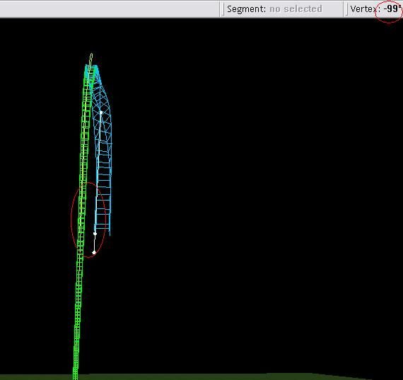

... Wir sehen die um 74° verdrehte Schiene genau von der Seite, der Lifthill zeichnet sich links vom Drop ab.
...dasselbe Bild in NoLimits... Die verdrehte Schiene ist genau von der Seite zu sehen, der Lifthill ist links nebem Drop.
Doch die Schiene ist in dem Fall um 99° nach rechts verdreht. Also um 25° zu viel.
... bei diesem Bild ist die schiene um 74° verdreht, so, wie es in wirklichkeit sein müsste. Doch wenn man die Schiene von der Seite betrachtet zeichnet sich der Lift auf der rechten Seite ab und nicht auf der linken...
Ich versteh nicht ganz was ich falsch mache...
Der Drop schwinkt ja nochmal um einige Grad nach links zurück, nachdem er die 74 Grad erreicht hat und bevor er dann den Drop vollendet. Insofern müsste der Winkel ja noch etwas kleiner werden, als 74°, den der erste Camelback mit dem Lifthill bildet.
Hab ich'n Knick in der Optik, oder wie lässt sich das ganze erklären?
Ich hoffe Ihr versteht was ich meine.

Link zum Beitrag #170164 Verfasst am Freitag, 05. August 2005 14:47 Relax
Hm... vlieelicht liegts an der relative Roll... ka.
Ich hab eben nochmal den ersten teil von EGF nachgebaut, und das Bild sieht so wie oben aus (Onridelogo) und alles is korrekt, obwol ich um 74° gebankt hab...

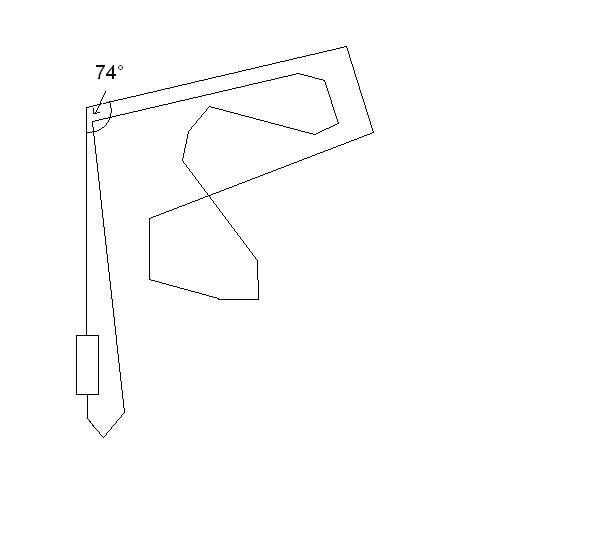

Mülla, Coastermaniac89 und HoPa haben es mir in ner MSN-Unterhaltung jetzt so erklärt...
Die Drehung beträgt etwa +- 90°, schwinkt dann nach links zurück auf 74° und mit den 74° wäre dann der Winkel gemeint, den der First Drop mit Lifthill bildet.
*Zeichnung nicht authentisch!

Link zum Beitrag #170204 Verfasst am Freitag, 05. August 2005 16:00 Relax
1. das und zweitens kommt dieser "Rückschwung" im First Drop von der heartline, da man diese ja wieder smooth zurückführen muss.
Man hätte es auch anders machen können, aber so ist es 1. Spektakulär für die Zuschauer und 2. Macht es spass für die insassen S
