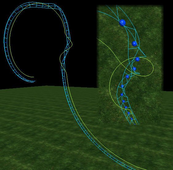

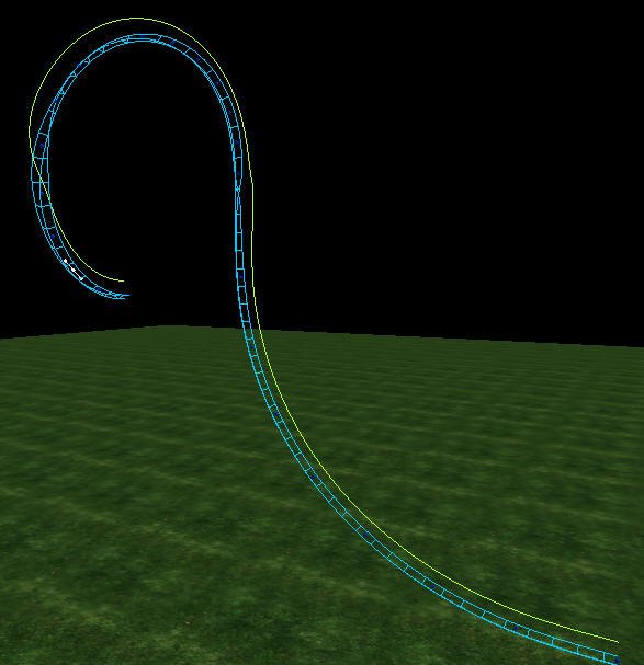

naja es geht ja um eine 90° Drehung in der Senkrechten hinein in einen Loop...
Vorher:
und nachber:
EDIT:
Ich seh grade der AHG 1.2 kommt damit schon besser klar, auch wenn er in die flasche Richtung dreht... aber das bekomm ich glaub ich noch hin
EDIT-EDIT:
Hm habs jetzt eigentlich ganz ordentlich hinbekommen... lag wohl größtenteils an der Version..nur wie bekomm ich den überganz länger, die Drehund erfolgt ziemlich schnell und hat recht hohe G-Kräfte...

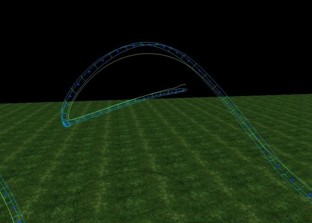

Der hat bei mir auch mit Top Hats, und Airtime-Hügeln probleme, da kommt dan auch so ein Mist bei raus.
MfG Sebbe
carschten
Einsteiger Carsten
Seelbach
Avatar von carschten
Link zum Beitrag #177270 Verfasst am Dienstag, 30. August 2005 13:34
1 mal bearbeitet, zuletzt am 30.08.2005 13:38
Bei Airtime Hügeln musst du das Segment schwarz machen da es ansonsten auf den Kopf gedreht wird.

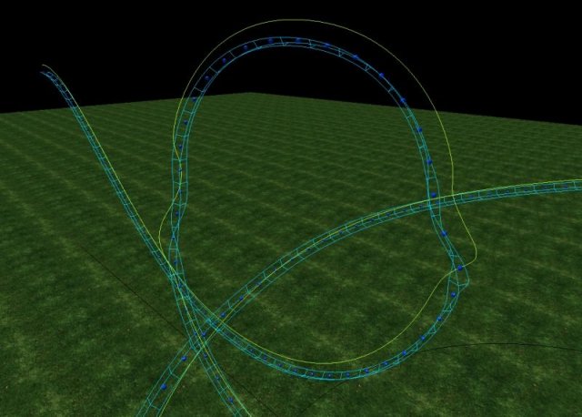

Das wollte ich jetzt auch mal wissen:
Bei Loopings hat der schon Probleme obwohl ich den schwarz gemacht hab:
Bei Corkscrews scheins zu klappen.
Wo kann man eigendlich sehen was für ne Version das is?

Zu Müllas Problem:
In Version 1.2 habe ich den Filter leicht geändert. Der Wert, den du einstellst, gilt für die schnellste Stelle im Track. Die langsamste Stelle bekommt 1/4 des Wertes. Wenn du also da oben, wo's schon recht langsam ist ne sanftere Drehung erreichen willst kannst du dich mit dem neuen farbcode behelfen. Dafür auf den entsprechenden Segmente die crossties knallrot machen (255/0/0) Das bewirkt dann dort einen Filter von 255 (lokal). Der Rotwert bestimmt dann den Filter. Für 130 zb (130/0/0).
Ein weiterer Tip für die Situtation: Neige das ganze Teil ganz leicht, so daß die Stelle zb 89° hat, statt 90°. Dann sollte es besser gehen. Aber auch jetzt scheint die Schiene richtig positioniert zu sein, nur eben das banking ist falschrum. sollte aber relativ einfach von Hand verbessert werden können.
Zu Andres Problem:
In der Regel mußt du wirklich nur rollen (heartline roll oder ZeroG) und bunnyhills markieren. Loops sollte er Auch ohne Markierung Problemlos hinbekommen. Wenn du dann oben sowas seltsames hast wie auf Müllas Bild (oben im Loop, nicht der verdrehte Übergang), so liegt es an zu wenig Geschwindigkeit. Einfach etwas erhöhen und es sollte klappen.
Ich empfehle dringend zumindest auf Version 1.1 zu wechseln, besser gleich 1.2. In der 1.0 gab es ein großes Problem mit dem banking bei nahezu vertikalem Track.
Rollen und dergleichen sind in 1.2 kein Problem.
