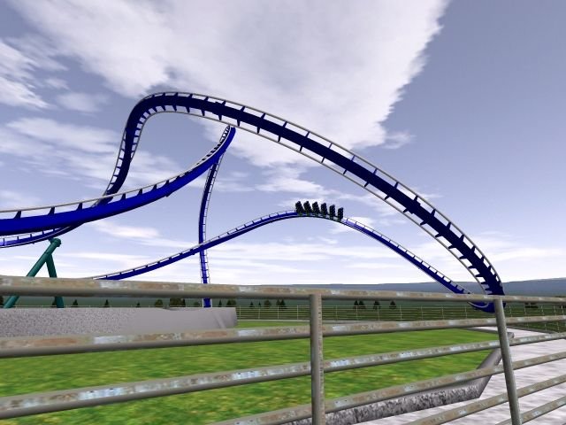

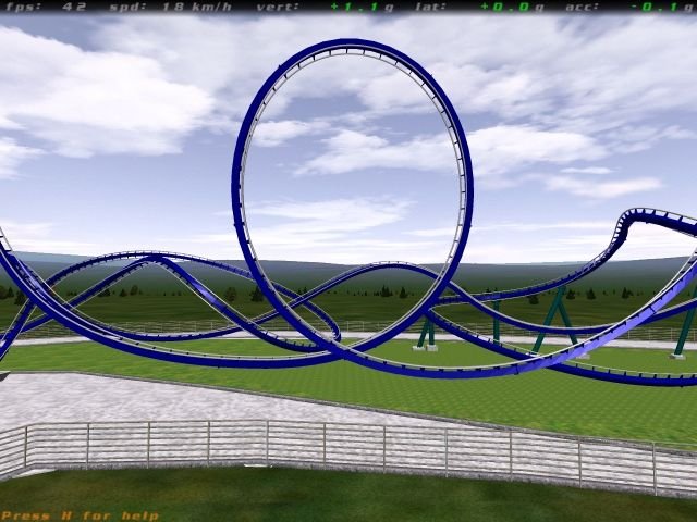

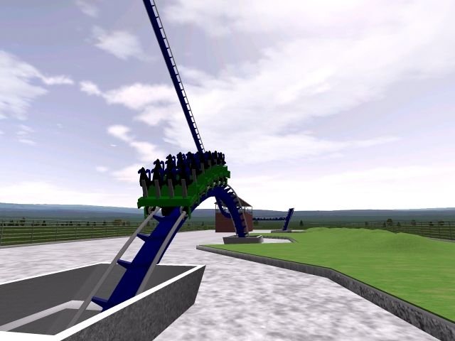

Hallo Zusammen,

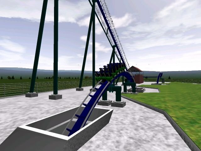

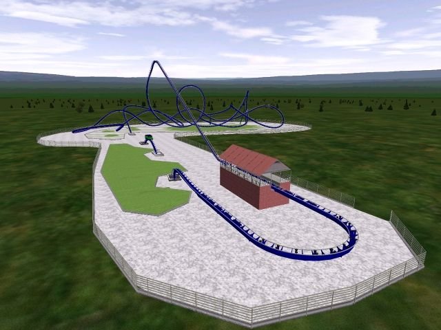

Ich habe mich wieder an einem B&M Coaster gewagt, und Sie ist eine Untypische B&M Coaster. Anstatt Zero-g Roll´s habe ich Helixe und Kurvengebaut. Mit Dem Theming habe ich schonangefangen. Sie hat eine Untypische Stengel Drop, was zu B&M eingentlich nicht passt, aber sie sollte einfach mal anderst sein als die anderen.
Sie ist 40 meter hoch, und hat 4 Inversionen. Die ersten Bilder gibt es schon
Freu mich schon auf Feedback S

Link zum Beitrag #177408 Verfasst am Dienstag, 30. August 2005 20:21 Relax
Wow!
Sieht echt Klasse aus!
Mach weiter so und noch ein paar tolle 3ds, dann wird der Coaster SPitze. (Solange die smoothness auch Spitze ist S )
mfg:DarthGoofy

Link zum Beitrag #177411 Verfasst am Dienstag, 30. August 2005 20:24 Relax

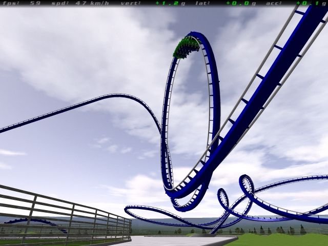

Moin,

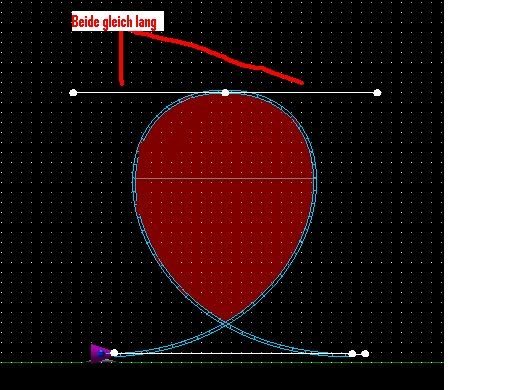

Sieht gar nicht mal so übel aus! Nur fällt auf, dass der Looping unten zu rund ist. Die Form müsste noch mehr einem Tropfen oder einem auf den Kopf gestellten Ei ähneln.
In etwa so:
Beispielfoto von Kraken:
rcdb.com ig581.htm
Viele Grüße,
Stef
Jetzt auch nicht mehr so nervig wie früher ;-)
geforcefan
Aufsteiger Ercan
Schaafheim

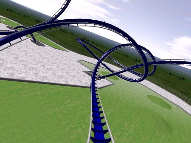

Link zum Beitrag #177424 Verfasst am Dienstag, 30. August 2005 20:39
So besser?
Stef
Avatar von Stef
Link zum Beitrag #177429 Verfasst am Dienstag, 30. August 2005 20:53
3 mal bearbeitet, zuletzt am 30.08.2005 20:59

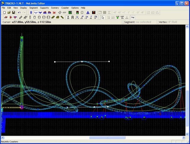

Moin,
Nein! Noch schlimmer als vorher S Ich gehe mal davon aus, dass dein Looping aus 3 Vertices besteht, so wie meiner auf dem obigen Bild. Das ist zwar nicht sehr genau, und es eiert recht schnell, aber dafür ist er leicht zu bauen und vor allem zu verändern. Was du bei deinem Looping ändern musst ist:
Die Handles der beiden unteren Vertices etwas verkürzen, das Handle des oberen Vertices (Scheitelpunkt) auf Lock stellen und vergrößern, sodass die von mir beschriebene (siehe Bild) Tropfenform im inneren des Loopings entsteht. Außerdem muss der oben beschriebene Abstand der X Koordinaten ausreichend groß sein! Bei einem Looping von 20-30 Metern Höhe zwischen 12 und 15 Metern! (Siehe Skizzen).
Ich habe das nochmal verdeutlicht und die richtige Stellung der Handles markiert:
Wenn du es nicht hinkriegst oder nicht verstehst oder so schick mir den Coaster einfach an Rct-Fansite@gmx.de und ich mach dir das S
Viele Grüße,
Stef

Link zum Beitrag #177441 Verfasst am Dienstag, 30. August 2005 21:18
Ich glaub ich kriegs nicht hin (

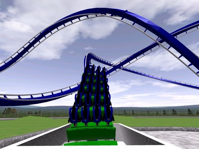

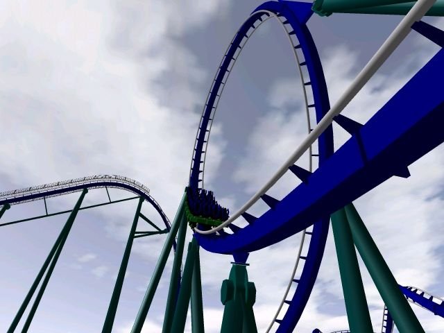

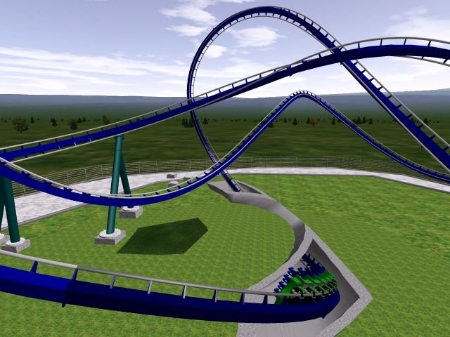

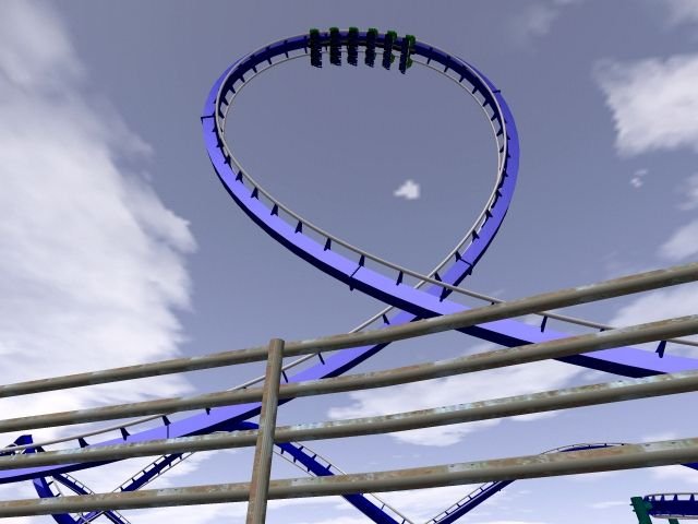

Link zum Beitrag #177506 Verfasst am Mittwoch, 31. August 2005 08:11
1 mal bearbeitet, zuletzt am 31.08.2005 08:12

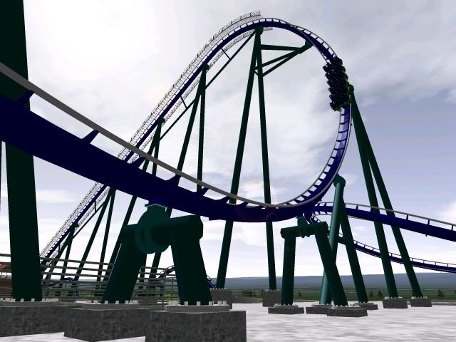

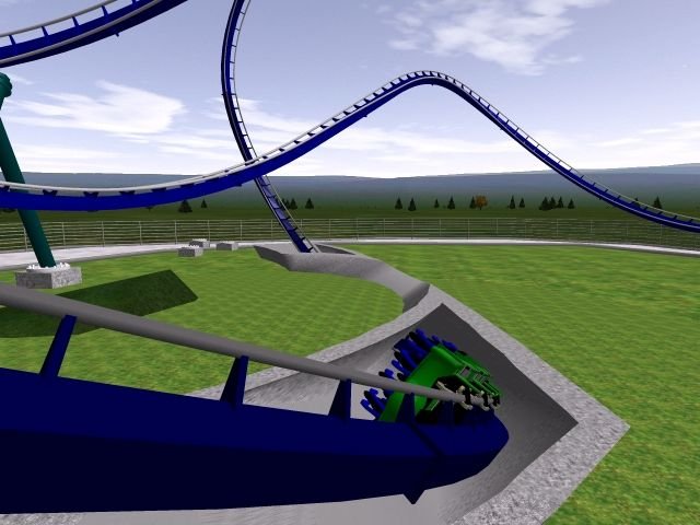

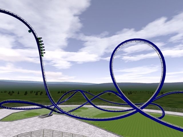

Endlich habe ich die Looping gescheid hinbekommen. Ich habe die Gras Textur am 3ds Objekt geändert. Nach dem 2. Inversion gibt es einen weiteren Tunnel. Es gibt jetzt ein Support Schutz, damit die Besucher ohne gefahr jeden Teil des Bahnes Ansehen kann. Sie ist jetzt Smooth, habe vor dem 2 Tunnel den Turn etwas verändert.
Hier gibt es die Bilder dazu:
Feedback erwünscht S

Link zum Beitrag #177516 Verfasst am Mittwoch, 31. August 2005 09:39 Relax
geforcefan
Irgendwie sieht das nicht so aus, als ob das Lichtraumprofil eingehalten wurde. Ich lasse mich natürlich gerne vom Gegenteil überzeugen.
Mfg Urs

Link zum Beitrag #177518 Verfasst am Mittwoch, 31. August 2005 09:45
1 mal bearbeitet, zuletzt am 31.08.2005 09:45
geforcefan
Wie blende ich diese Herzlinie ein? oder was ist diese weise Linie unmittelbar über der Bahn?

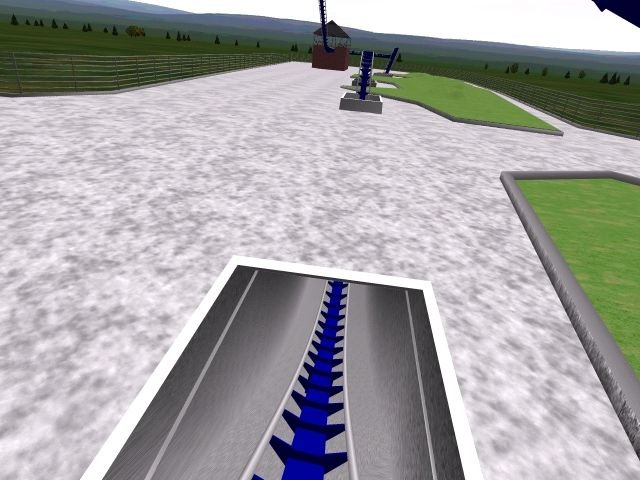

Link zum Beitrag #177546 Verfasst am Mittwoch, 31. August 2005 11:47
1 mal bearbeitet, zuletzt am 31.08.2005 11:47
Zitat Wie blende ich diese Herzlinie ein? oder was ist diese weise Linie unmittelbar über der Bahn?
Display -> Show Heartline
Ich habe die Supports am Lift schon fertig. Jetzt mein Problem: Ich kriege die hohen seitlichen g´s nicht weg (max 1.8 g´s). Kann mir da mal jemand helfen?? Sonst wird es sicherlich ein Super Coaster (denk ich mal).
Und die Screenshots:
Fededback please S

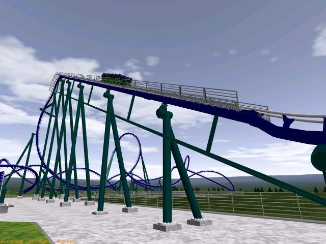

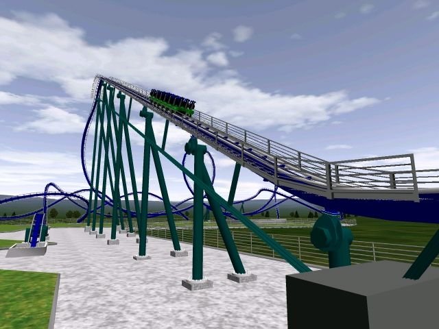

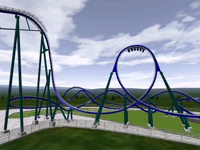

Link zum Beitrag #177728 Verfasst am Mittwoch, 31. August 2005 21:37

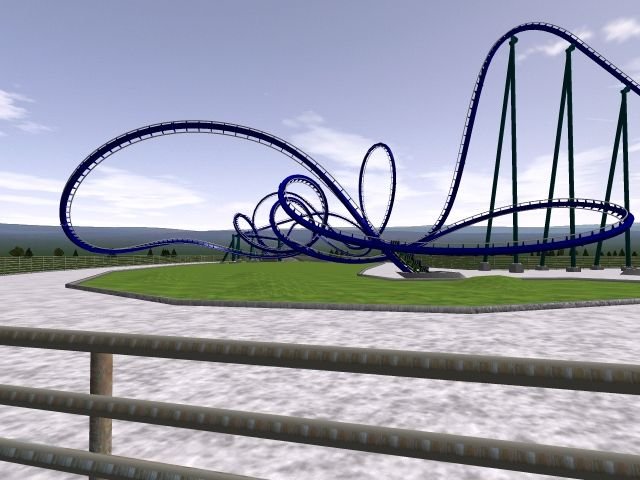

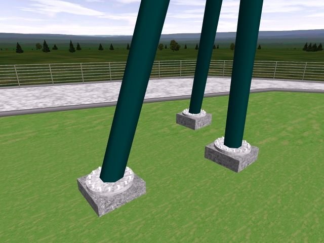

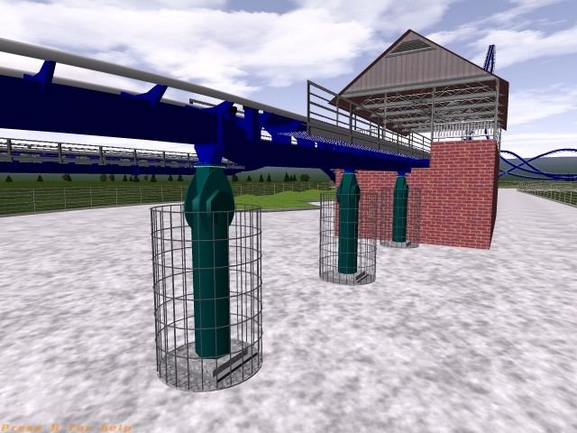

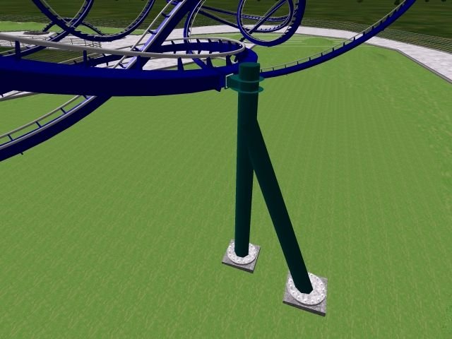

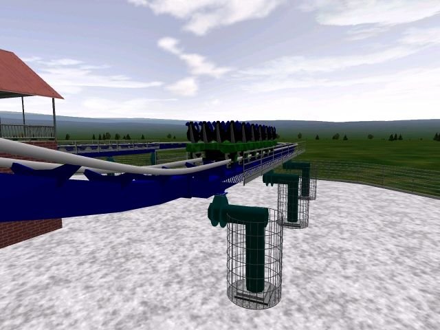

So Ich habe wieder mal weiter gebaut. Bisher habe ich den Lift, den First Drop und den Looping fertig Supportet. Meiner meinung nach sind sie Realistisch geworden. Was sagt ihr dazu?? Feedback please S
mülla
Aufsteiger Simon
Avatar von mülla
Link zum Beitrag #177732 Verfasst am Mittwoch, 31. August 2005 21:48 Relax
Sieht echt super aus, jedoch finde ich diese Stützen am Lift ein wenig seltsam befestigt, ist sicherlich nicht so gesund für das Material, dass diese "Köpfe" dort oben seitlich angebracht sind.
geforcefan
Aufsteiger Ercan
Schaafheim
Link zum Beitrag #177733 Verfasst am Mittwoch, 31. August 2005 21:51
mülla Sieht echt super aus, jedoch finde ich diese Stützen am Lift ein wenig seltsam befestigt, ist sicherlich nicht so gesund für das Material, dass diese "Köpfe" dort oben seitlich angebracht sind.
Die halten schon, hab schon auf mehreren Coaster in NL Gesehen (Die sind ja nicht ganz an der Seite, sonder mehr in der Mitte)
mülla
Aufsteiger Simon
Avatar von mülla
Link zum Beitrag #177737 Verfasst am Mittwoch, 31. August 2005 22:04 Relax
Ok bei genauerem Hinsehn erkenn ich sogar den Sinn S
Ist schon ok
Nur solltest du aufpassen, du scheinst ziemlich viele Polygone zu verwenden, vor allem bei diesen Zäunen um die Stützen, also achte am besten auf die Performance des Coasters... Nicht dass die PC's später reihenweise in die Knie gehn. S
