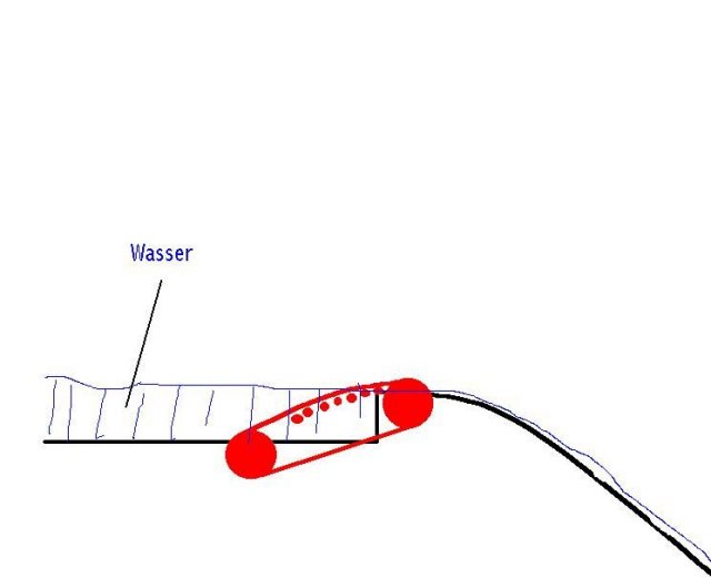

Also ich bin der Meinung, dass das Transportband nur den Zweck hat das Boot aus dem Kanal auf den Drop zu heben. Hier mal ein bild:
Wie man sieht muss das Boot einen Höhenunterschied überwinden um auf die "Fahrschienen" des Drops zu kommen. Dazu braucht es das Transportband. Es würde also so oder so nicht das gesamte Wasser herunterfließen. Durch die Bänder fleißt zwar wie gesagt weniger Wasser den drop runter, aber die eigentliche Aufgabe der Bänder ist meiner Meinung nach das herausheben der Boote aus dem Kanal.
MfG
W.Müller
Wirbelwind
Einsteiger Alexander
Avatar von Wirbelwind
Link zum Beitrag #179174 Verfasst am Dienstag, 06. September 2005 15:20 Relax
wolfgang derachterbahnfan Wie man sieht muss das Boot einen Höhenunterschied überwinden um auf die "Fahrschienen" des Drops zu kommen. Dazu braucht es das Transportband.
Genau. Aber der Höhenunterschied dient ja wiederum dazu, daß nicht das gesamte Wasser den Drop herunterfließt. Insofern habt ihr beide recht.

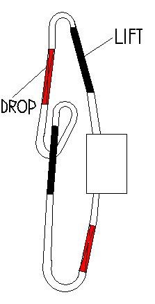

Also ich hab mal vor langer Zeit ein Streckenverlauf versucht zu kreieren:
Leider nur von der Linken. Bei der Rechten gehts nur bis zum ersten Lifthill und dann schlängelt sich der Kanal durch Tunnel
und durch die Colorado und ich hab die Orientierung verloren(Scheint wohl in Silver City üblich zu sein... S ).
Die Linke besitzt jeweils zwei Lifthills und zwei Drops.
Gruß S

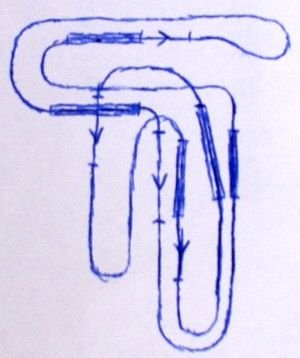

Der Streckenverlauf stimmt so nicht. Vielleicht mache ich morgen mal eine Skizze von beiden Bahnen.

So, hier mal eine grobe Skizze, nicht maßstabsgerecht, Einhausungen nicht enthalten. Bitte nicht wegen Details rumquengeln S
