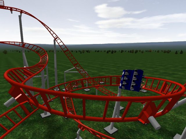

wollte noch bevor ich nun schlafen gehe noch schnell meine Bahn vorstellen:
X-Perience, hier die Track Info:
DATEN:
Höchstgeschw. : 75 KM/H
Höhe: 31,25m
Länge: 788m
Max. Querneigung: 94°
Max. Vertikalneigung: 120°
Höchte pos G's:
Höchste neg G's: -1,4 G (!)
Höchste lat G's: +1,2 G
Inversionen: 3 (Heartlineroll, Double Heartlineroll)
Besonderheiten:
- 120° Getwistetes Gefälle
- Heartlineroll in der Aufahrt
- Double Heartlineroll
- S-Kurve
- Omega-Element
Dies ist eine völlig neue Art des Nervenkitzels. Hängen Sie mit fast -1G in den Bügeln, rasen Sie mit über 70KM/H durch enge Kurven, lassen Sie sich mit mehr als ihr 4faches Körpergewicht in den Sitz drücken und werden Sie mit über -1G schwerlos.
X-PERIENCE,High Vertikal Ride!

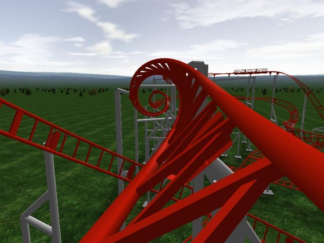

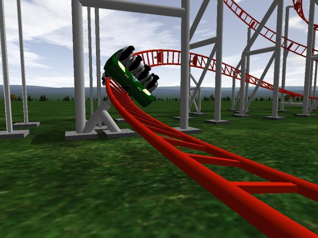

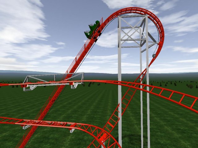

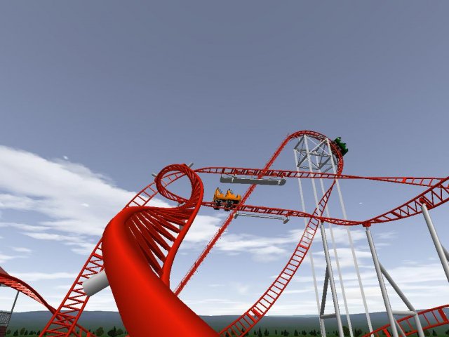

Der 120° FirstDrop mit der smoothen getwisteten Ausfahrt(Stützen werden geändert)

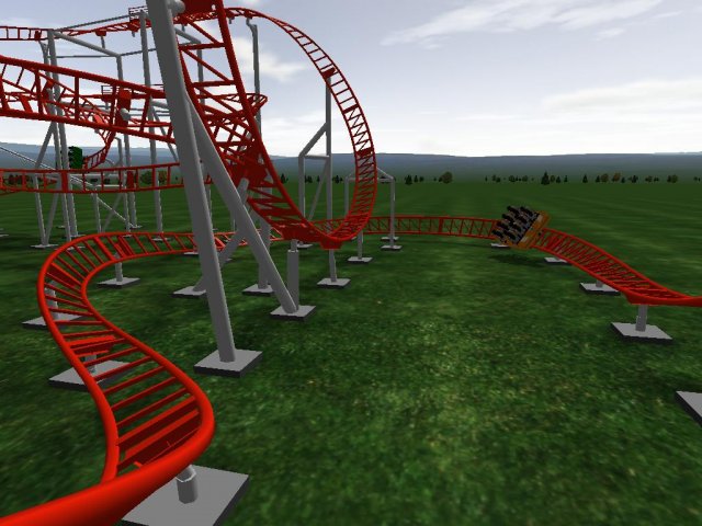

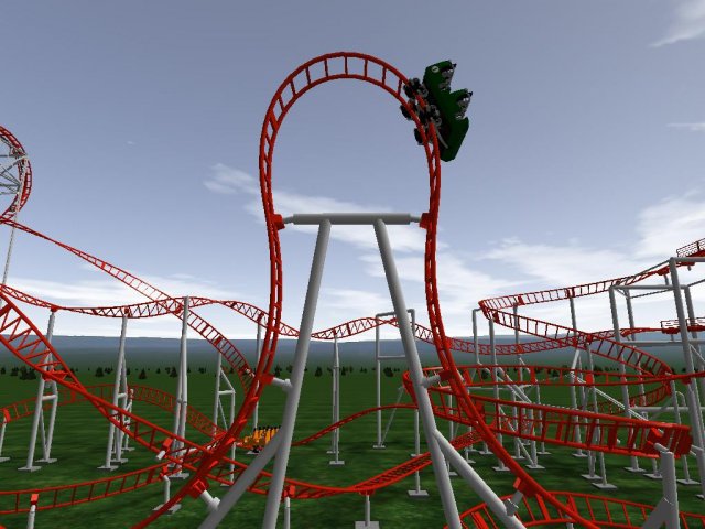

Double Heartlineroll, auch smooth
Heartlineroll in der Auffahrt

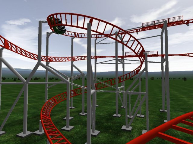

Das Omega Element

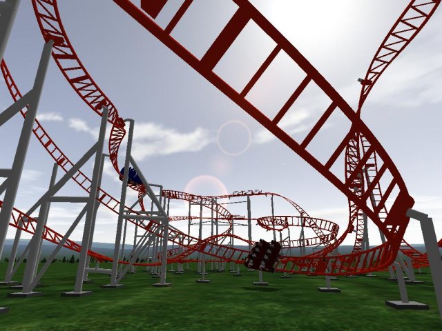

Helix mit fertigen Stützen
Letzter Abschnitt mit der S-Kurve
94° Kurve
Überischt
2te Helix

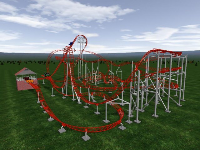

Komplette Übersicht
Und ich weiß jetzt schon was für fragen kommen:
Ist so eine Bahn real? Könnte man den FirstDrop, das OmegaElement und die Heartlineroll in der Auffahrt irgendwann mal in eine reale Bahn einfügen?
Bin mal gespannt was ihr dazu sagen werdet. Ich finde die Bahn jedenfalls sehr spaßig.
Fertiggestellt sind bereits 50%!
Achja, und sry das ein paar andere Projekte noch auf halber Strecke liegen. Mir fehlt leider die Zeit dazu, aber diese Bahn will ich unbedingt fertigbekommen!
Daniel
Also ich sehe hier einige interessante Elemente, vieles auch typisch Gerstlauer, gefällt mir sehr von der Optik her, aber...
... minus 2 G sind keinesfalls "schwerelos" (das wären nämlich genau NULL G, nicht mehr und auch nicht weniger), und diese negativen vertikalen Kräfte fände ich persönlich alles andere als "spassig".
Die stärkten neg. Gs in der Realität treten meineswissens auf Dodonpas bzw. HyperSonic XLCs Top Hat auf ( rcdb.com ig1423.htm bzw. rcdb.com ig729.htm ). Angeblich ca. -1,6 G und das auch nur für Bruchteile von Sekunden.
Ich habe Gerüchte über -1.8g auf Dodonpa gelesen, aber obs nun -1.6 oder -1.8 sind ist ja auch egal; jedenfalls sind -2g arg heftig und eher ungesund.
-1g (zB EGF) macht noch Spaß, aber dann geht's recht schnell in den unangenehmen Bereich.
BTW, Ich denke mal das die meisten Elemente auch in der Realität machbar wären, sofern man die Kräfte in den Griff bekommt. Bei dem was ich sehe, sollte das kaum ein Problem sein. Nur beim Drop wird man kaum um Bremsen rumkommen (siehe "Cool & Fresh" *würg*).
Buster.
Dieter Nuhr: "Wenn man keine Ahnung hat, einfach mal Fresse halten."
Danke für eure Kommentare,
werde sehen was ich mit dem Omega-Element machen werde.
Ich finde ihn sehr spaßig, aber diese G's sind mir persnlich auch ein bißchen heftig. Mit 'ner Bremse würde der vielleicht rüberschleichen...naja mal gucken was sich machen lässt. Hauptsache die anderen Elemente können so bleiben.

Ui, die 2. Helix sieht wirklich verdammt eng und steil aus. Kann es sein, dass bei deiner Bahn ziemlich viele Kurven bis 4G gehen? Vielleicht schwächst du die Kurven ein wenig ab, damit die Fahrgäste auch noch nach der 3. Fahrt putzmunter sind.
Der TÜV erlaubt nur bis zu -1,7G bei 0G seitlich! Und das ist eine Grenze, die man wirklich einhalten sollte, denn das ist schon seehr heftig! Würde ich glaub ich nicht gerade als sonderlich angenehm empfinden! Das ist auch alles, was ich ändern würde. So sieht die Bahn echt gut aus, typisch Gerstlauer!
Wie hoch sind die seitlichen G´s maximal? Die TÜV-Grenze ist bei ca 2G seitlich bei 1G vertikal (abhängig von der Dauer der seitlichen Belastung)!
Die Helix ist schon ein bißchen heftig, geht bis ca. 3,7G, dennoch mit Absicht den die Bahn soll eben ein bißchen heftig sein.
Trotzdem ist zumbeispiel die kleine Helix gerade mal 2,5G stark und die restlichen Kurven lassen sich auch noch gut fahren.
Sagen wir es mal so, Typhoon ist nicht viel anders mit den Kräften.
Daniel
PS: Hat sich schon jemand für die Station gemeldet?
Vorne rechts: Maximal 1,7G in der Double Heartlineroll. Ist wirklich nur ein Bruchteil seiner sekunde. Wenn ich die rausnehmen will, würde ich das ganze Element kaputt machen
Vorne links: Maximal 1,2G jedoch in der Heartlineroll in der Auffahrt, da könnte ich noch was daran ändern. Ansonsten gibt es vorne links nochmal -1,5G in der Double Heartlineroll, auch nur ein Bruchteil einer Sekunde.
Ansonsten sind die Werte im Normalbereich, also fahrbar.

Außerdem sind die 1,7G sehr schnell vorbei, nichtmal eine halbe Sekunde daueren die, aber die Double HLR ist eben mit AHG gemacht worden und deswegen kann ich sie nicht wieder kaputt machen.
