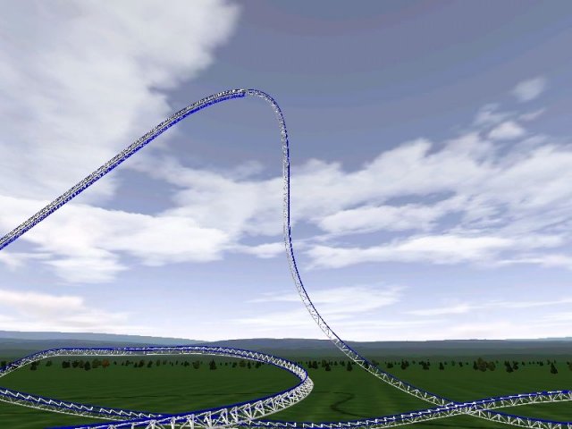

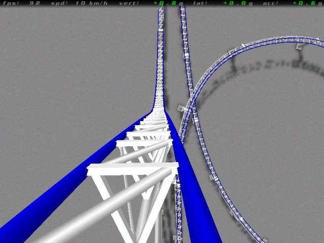

ich habe mich entschieden einen Giga Coaster zu bauen. Er sollte einigermaßen realistisch sein und neue Fahrelemente enthalten. Der Coaster ist bis auf die Stützen und das Ende der Fahrt fertig. Hier ein paar Technische Daten:
Höhe (gesamt): 60m
1st Drop: 59m
Max G: Vertikal: -1.2, 4.0
Lateral: 1.6 (aber nur sehr kurz)
Züge: 2
Nun ein paar Bilder:
´`Der senkrechte 1st Drop

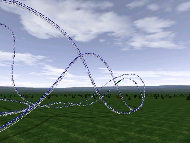

´`Hier ein (meines Wissens nach) neues Fahrlement (bitte belehrt mich falls es so etwas bereits gibt): Ein Camelback in einer Kurve, bei dem der Zug einen schrägen Hugel durchfährt. Somit entstehen auch bei geringer Geschwindigkeit für etwa 1 sek 1 G. Allerdings sind bei der Einfahrt in den "Cörmed Reverser" kurz (aber wirklich nur sehr kurz) G's von 1,4- manchmal 1,6 zu sehen.

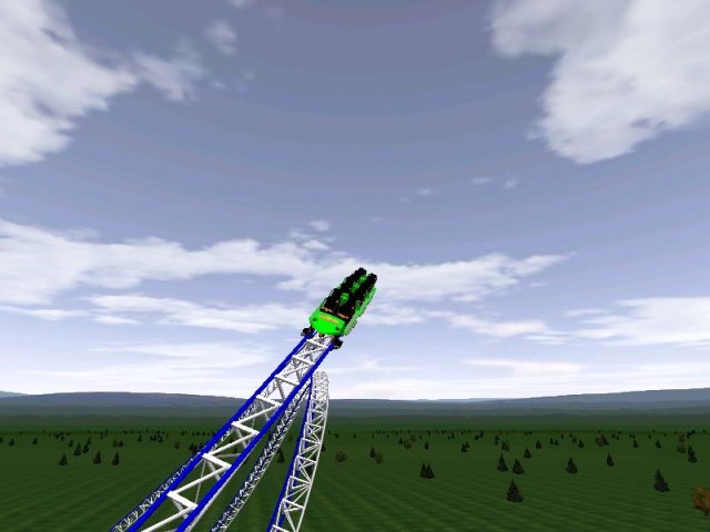

´`Hier die Ausfahrt aus dem 1. "echten" Camelback. Und der Zug fährt zur Overbent Curve (oder wie diese Steilkurve heißt)

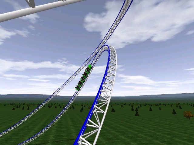

´`Sehr wenig Gs und fast überkopf stehen in der Overbent Curve.

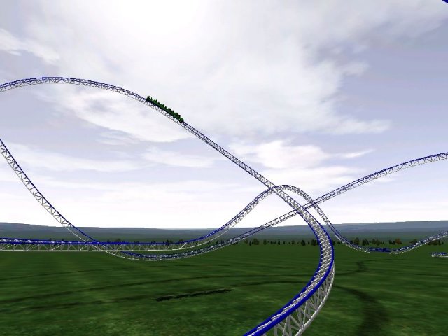

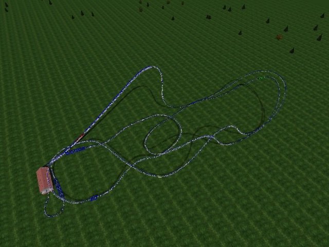

´`Hier nochmal die Übersicht der beiden Steilkurven
´`Und da nochmal eine komplette Übersicht.
Leider ist das Ende noch in der Mache, es treten kurz 2 gs lateral auf, das darf ned sein . Daran arbeite ich noch. Im moment bin ich fertig mit der Strecke vor dem 2. geraden Camelback.
Bitte eure Meinungen und Wünsche

Das Layout sieht sehr ansprechend aus, jedenfalls für mich, wenn du deine besagten G's rausmachst, bekommst du viele Punkte von mir. Nur momentan ist das eher ein Megacoaster, denn Gigacoaster sind mindestens 92 Meter hoch . Außerdem heißt es Overbanked Curve .
ok danke . also overbanked Curve. Ich war mir nich sicher, hatte es aus RCT3 in erinnerung... Also gut, an den Gs arbeite ich und stelle es dann ins web.

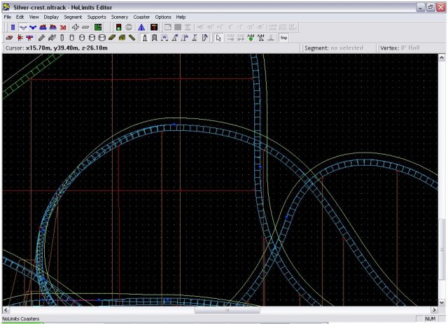

Sensationelle Nachricht : Ich habe es geschafft beim Cörmed Reverser die Lateralen Kräfte auf 1,4 zu reduzieren, was die Fahrt angenehmer machen dürfte. Am Ende habe ich die Kurven höher gelegt und etwas weitläufiger gemacht, trotzdem sind immer noch bis zu 1,7 g seitlich da. Das Problem ist nur, dass die Schiene, wenn ich sie noch weiter zieh, dass der Track smoother wird, sich mit der Station schneidet. Aber ich probiere es mit einem erneuten Overbanked *Turn*
Kleine Werbung für meinen Gratis Hoster ->Dann eben nicht :D Call me the Super Sexy BoogeyMan Slayer
Die lateralen Kräfte hängen vom Banking ab. Soferne die Strecke bereits smooth ist, sollte es völlig ausreichen *nur* das Banking anzupassen, um diese Kräfte auf möglichst weit unter 1.0 zu bekommen. Kann auch sein, dass Du dazu Segmente "splitten" musst, um feinere Abstufungen im Banking zu bekommen.
so, der Coaster ist prinzipiell fertig, es fehlen nur noch die Stützen am Ende. Ich konnte es nicht mehr erwarten euch die Bahn zu präsentieren, darum hier der Download :
was schreibt der Kerl da bei RCT-World, dass beim 1st Drop der Ausschlag so hoch ist, bei mir ist er 4,3?? Gut, dass das Ende noch nicht ganz fertig ist kann der ja nicht wissen. Und mim Lifthill hat er auch recht . Bitte eure Meinungen zu Silver-crest.
Da ich dieser Kerl bin, erkläre ich dir was ich mein. Ich mein nicht wie stark dei Kräft sind sonder ich zeigs dir hier anhand Bildern:
Siehst du hier wie die Schieneabknickt? Das habe ich mit diesem Schlag gemeint.
Hier sieht man es nochmal ein wenig besser. Du hast das Segment im Firstdop zu steil am Schluss gemacht. Es sind 90° Danach geht es sofort wieder ganz extrem nachvorne. Wenn du deine Bahn immer in der ersten Reihe Probe fährst fällt dir das nicht gerade auf aber wenn du im letzten Wagen sitzt
Was mir auch noch auffällt ist das du das Lichtraumprofil nie eingehalten hast. Um das selbst zu testen und für deine weiteren Bahnen wähle alles aus und klick bei Segementsettings auf Tunnel und du wirst feststellen das sehr oft Stützen im Tunnel sind. Es darf nichts im Tunnel sein sodass das Lichtraumprofil eingehaltn ist.
