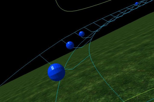

ich habe mich entschlossen eine neue kleine Bahn zu bauen, welche die 1. sein wird, die ich mit Tools bauen werde. Naja, Elemantary gesaugt, und auch gleich einen Deluxe Helix gebaut, Werte : Radius 10, Turning Angle 340, Lead in Angle 40, Lead out 50, Height 8, Speed on Entry : 16. So
Gefreut und den Helix gleich als Element eingefügt, und dann gefahren. Der Eingang in den Helix hackelt schon ganz leicht, aber noch echt nicht schlimm (ich will die Bahn allerdings Super Smooth Baun, da sie ein B&M Twisted Steel Coaster wird).
Dann auf einmal ein SmoothnessDesaster: Kurz vorm Ausgang des Helixes hat sich irgendwie ein Vertex eingeschlichen, der einen riesen Hackler verursacht:
So, wie bekomme ich den Hackler raus, bzw wie Stelle ich das Elementary so ein, dasser weg ist, weil dadurch wird der Helix derbe unsmooth
Bitte Helfen S S S
Mfg
Cörmed

Hast du den Helix Deluxe Wizard genommen oder die HSAK formel?
Wenn ersteres dann sauge dir besser die Helix Swiss army Knife, die ist wesentlich komplexer und brauchbarer.

Oder wenn du es weiter mit dieser Formel bauen willst:
1. Bau dir genau die gleiche Helix.
2. Klick auf den "Formular"-Button. (das ist der mit den + - und 0 Zeichen drauf).
3. Mach ein Häkchen bei "Force Number of Segments to"
4. Gibt in dem Feld danach mindestens "8" ein. Zu emfpehlen wären aber 16.
5. So ist die helix in 8/16... gleich lange Segmente, ohne Hackler unterteilt.
ich hoffe geholfen zu haben,
Frossi
DarthGoofy
Einsteiger Martin
Aachen
Avatar von DarthGoofy
Link zum Beitrag #210680 Verfasst am Donnerstag, 05. Januar 2006 16:51 Relax
Die Formel zu ersetzen wäre trotzdem besser weil du mit dieser in Elementary mitgelieferten nich viel anfangen kannst, geschweige denn eine ganze Bahn damit bauen.
redunzelizer
Einsteiger Stephan
Link zum Beitrag #210681 Verfasst am Donnerstag, 05. Januar 2006 16:52 Relax
So wie es auf deinem Bild aussieht, hast Du u.U. übersehen, die Anzahl der gewünschten Segmente festzulegen. Solange man nicht "Force Number of Segments to:" aktiviert und einen brauchbar (hohen!) Wert verlangt, wird nur dort ein Vertex gesetzt, wo der Algorithmus meint, es würde anhand der vorgegebenen Genauigkeit ("Precision") einer benötigt. Resultat dann: ungleichmässig lange Segmente, dementsprechend Ärger mit Banking... S
Tip: Wenn "Force Number of Segments to:" gesetzt wird, sollte der "Divisions"-Wert (mindestens) das achtfache der Segmentanzahl betragen, erst dann hat das "E" wirklich ausreichend Berechnungspunkte pro Segment. Zum Testen reichen erstmal wenige Segmente mit entsprechend niedrigen "Divisions" (somit schneller in der Berechnung), passt die Form dann grundsätzlich, kann man die Werte entsprechend hoch setzen für das endgültige Element. S

Danke ihr beiden, das Problem ist gelöst S.
