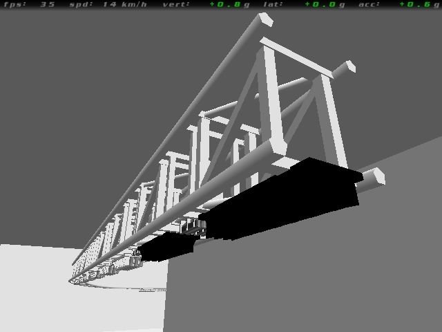

Hallo Zusammen,
ich habe ein Problem, den ich nicht lösen konnte. Bei mir werden Texturen nicht korrekt angezeigt, d.H. Die texturen flackern, mal Schwarz, mal rot, mal Orginal farbe. Das stört. Mein PC stürzt bei Vollbild ab mit einem Bluescreen (unten ist Bild), und bei Fenster Größe stürzt das PC ab, ohne Bluescreen, Maus friert ein.
Neuinstallation habe ich mit verschiedenen Treibern von ATI Catalysty oder so ausprbiert, nichts! Hab gemerkt mein BIOS ist überaltet, hab neuen Update drauf gemacht, geht nicht!
Hab probiert bei 16 bit zu spielen, und dan auf 32 bit, wieder nichts! Ich werde verückt. Ich kapiere nicht wieso so ein fehler zusatnde gekommen ist.
Story: Alles fing an, als ich meinen Beamer an PC angeschlossen habe (Beamer unterstützt S-Video, und Montior eingang), hab erstmal an dem Monitor eingang geschlossen, wollte mal testen. Hab NL Sim an gemacht, da kam der Fehler. Dan habe ich mit dem TV-Ausgang probiert (s-video), da war die gleiche fehler. Ich weiß nicht ob es von dem Beamer verurscht worden ist, aber ich nimms mal an.
Vor einigen Monaten ist mein Motherboard, RAM kaput gegeangen, hab einen neuen Motherboard und RAM bekommen. Kann es daran liegen??
Nun zum Hardware:
Motherboard: ASUS A7N8X-XE
GraKa: ATI RADEON 9200 SE
PS: Die fehler werden nur bei Open GL verusacht!
Mfg Ercan, die Bilder:

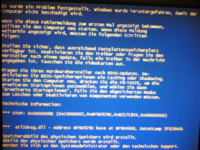

Das Problem hatte ich auch, zwar wurde alles korrekt angezeigt, aber nach dem Ausführen einerr Spiele Anwendung (NL, Sims2, etc.)
kam haargenau derselbe Bluescreen. Ich hab meinen PC weggebracht und es kam heraus, dass nicht wie ich zuerst vermutete der
RAM kaputt war, sondern das Netzteil.
Also, lass dieses lieber mal überprüfen.

Hallo,
entweder ist, wie es Frossi schon sagt, dein Netzteil defekt oder zu klein. Sprich die Krafikkarte bekommt nicht mehr ausreichen Saft.
Oder einer der Speicher auch der Grafikkarte hat nen Schaden und mag nicht mehr richtig. Was für mich eher danach aussieht, da ja nur Teile von Texturen bzw. ganze Texturen fehlen. Die Runtime ATI2DVAG.DLL ist , so viel ich weiß auch für die Verwaltung des VideoRAM auf der Grafikkarte verantwortlich.
Das mit dem Beamer könnte "theoretisch" sogar die Fehlerursache sein. Wenn Du den Beamer an einer anderen Steckdose angeschloßen hast als Dein PC (z.B. in einem anderen Raum), dann kann eine Masseschleife entstehen. Die Massen beider Geräte haben durch die recht lange, bzw. unterschiedliche Hausverkabelung Spannungsdifferenzen, die können auch mal schnell auf 100Volt gehen bzw. zwischen mehreren Gebäuden auch mal schnell einige Ampere an Strom fließen. (ich hatte durch dieses Phänomen mal einen Switch geschrottet)

Link zum Beitrag #227584 Verfasst am Dienstag, 28. Februar 2006 15:58
Psychedelic ...untime ATI2DVAG.DLL ist , so viel ich weiß auch für die Verwaltung des VideoRAM auf der Grafikkarte verantwortlich.
Das mit dem Beamer könnte "theoretisch" sogar die Fehlerursache sein. Wenn Du den Beamer an einer anderen Steckdose angeschloßen hast als Dein PC (z.B. in einem anderen Raum), dann kann eine Masseschleife entstehen. Die Massen beider Geräte haben durch die recht lange, bzw. unterschiedliche Hausverkabelung Spannungsdifferenzen...
Genau, hatte an verschiedenen Steckdosen Gesteckt + habe ich noch den PS2 an einem anderen Steckdoese geteckt, und den dan an Beamer zusammen mit dem PC. Kann echt der Grund dafür sein.

Link zum Beitrag #227609 Verfasst am Dienstag, 28. Februar 2006 17:22
Ach nochwas: hab irgendwie rausgefunden wieso mein PC abstürz(von so einem FasWrtie option odr so), aber Textur probleme habe ich immer noch.
Weiß einer wie man die Kernelabbild lesen kann. Ich kann es nähmlich dan Debuggen.

Fast write auf dem AGP hast du ja jetzt hoffentlich ausgeschaltet... Hattest du die Karte evtl. übertaktet? Wenn ja, unbedingt alles auf default-Werte stellen. Wenns dann immer noch nicht läuft... Evtl. Graka zerschossen?

hab echt nix übertaktet. hab Fastwrite ausgemacht, und debugge grad die dmp Abbild dateien.

Link zum Beitrag #227654 Verfasst am Dienstag, 28. Februar 2006 19:07
So, endlich Textur problem Gelöst. habe einfach Fastwrite Deaktivier, SmartGuart oder so auf 4x gestellt, und den Omega Radeon Treiber drauf gemacht.
Ich bin überglücklich S
Mfg Ercan
