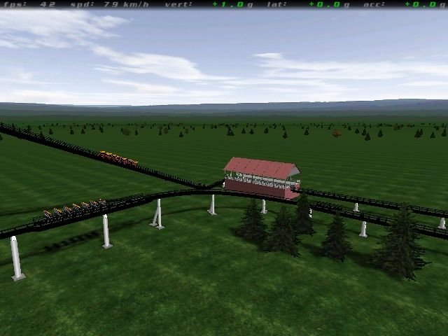

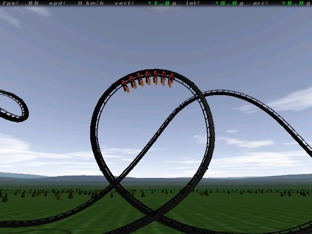

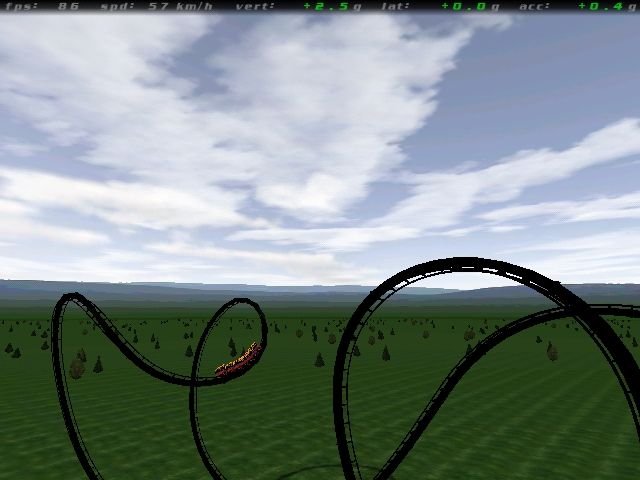

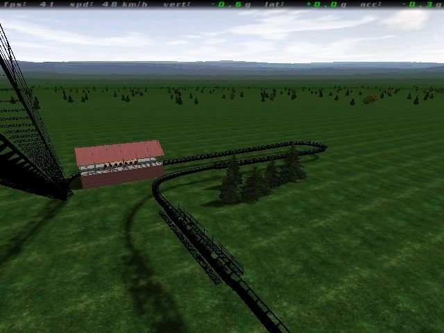

Hier möchte ich euch gerne mal meinen ersten NoLimits Coaster, bzw. den Anfang davon vorstellen.
Typ: B&M Floorless
Länge: Bisher 824,46m, max 1000m
Höhe: 45m
Inversionen: 4
Elemente : Cobra Roll, Loop, Zero-G-Roll, (Helix)
Mal ein paar Bilder:

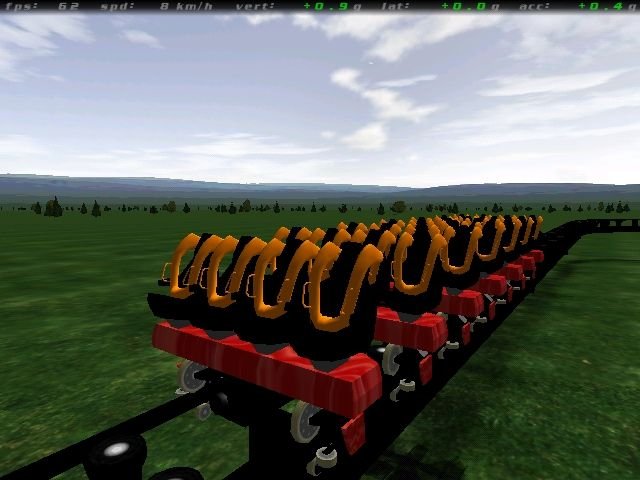

Ausfahrt aus der Station

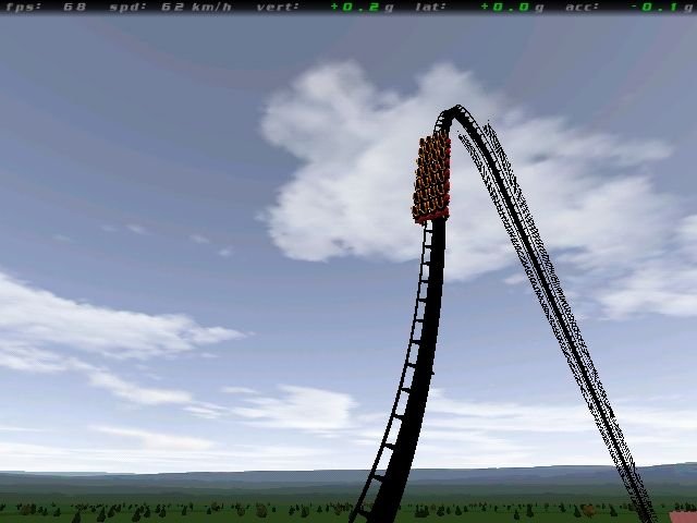

Lift
1st Drop

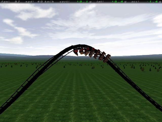

Camelback

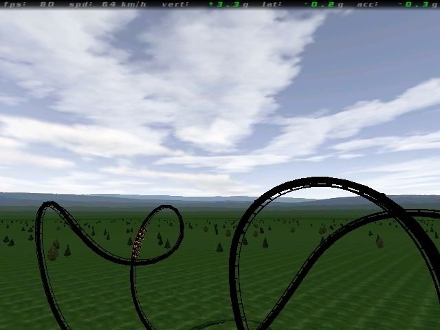

Cobra Roll

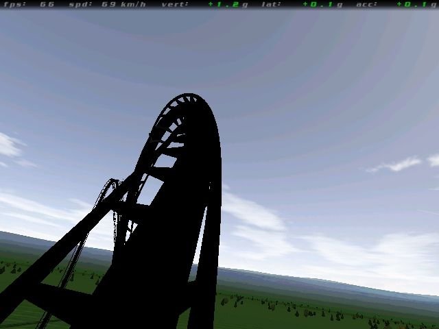

Sicht vom Camelback aus
Loop

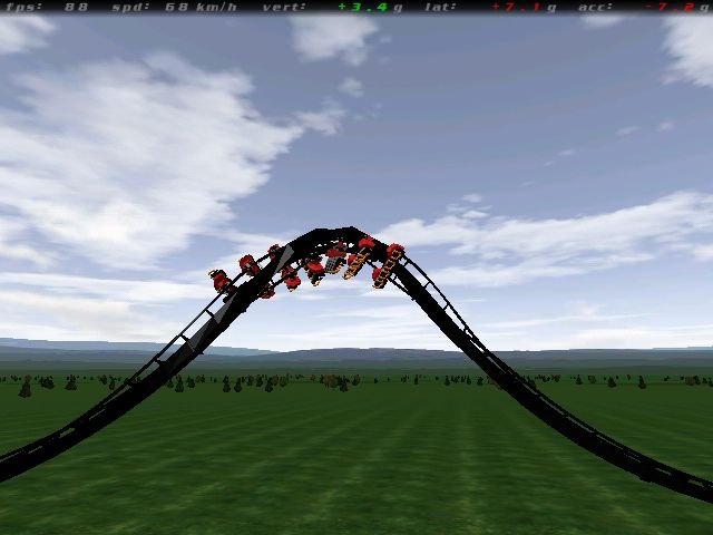

Zero-G-Roll
Bisher sind die lateralen G-Kräfte noch etwas hoch, werde mir da noch was einfallen lassen
Über Feedback würde ich mich freuen S Ist mein erster NL-Coaster, daher nicht so streng sein S
Im Laufe der nächsten Woche gibts weitere Bilder!
Liebe Grüße,
Yannick

Link zum Beitrag #254092 Verfasst am Montag, 01. Mai 2006 13:33 Relax
Das ist ja geil, eine Achterbahnschiene in der Luft. S
Mach bitte Stützen drunter!
Yannick
Link zum Beitrag #254095 Verfasst am Montag, 01. Mai 2006 13:39
Smokerl Das ist ja geil, eine Achterbahnschiene in der Luft. S
Nö, moderne Achterbahn S
Klar kommen da noch Stützen dran, aber vorher muss das Layout fertig sein S S
Liebe Grüße,
Yannick

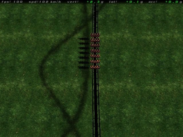

So, ein paar neue Bilder:
Die neue Zero-G-Roll an anderer Stelle, 7,1 G (lateral) waren wohl etwas zu viel, daher habe ich eine neue gebaut...
Nochmal zu den einzelnen Elementen:
Die Cobra-Roll habe ich unter insert Element eingefügt, genauso wie die Zero-G-Roll, beide Elemente habe ich jedoch geringfügig verändert. Der Looping sowie die anderen Elemente (Camelback, Helix folgt) wurden von mir selbst konstruiert.
Die Bahn werde ich denke ich in spätestens einer Woche fertig haben, danach folgen die Stützen. Danach soll es auch weitergehen, nämlich mit Landschaft, Vegetation und Theming, wird also eine etwas längere Geschichte...
Liebe Grüße,
Yannick

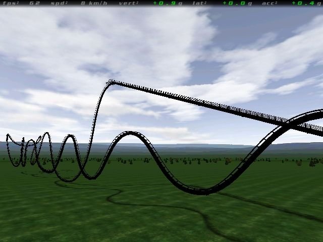

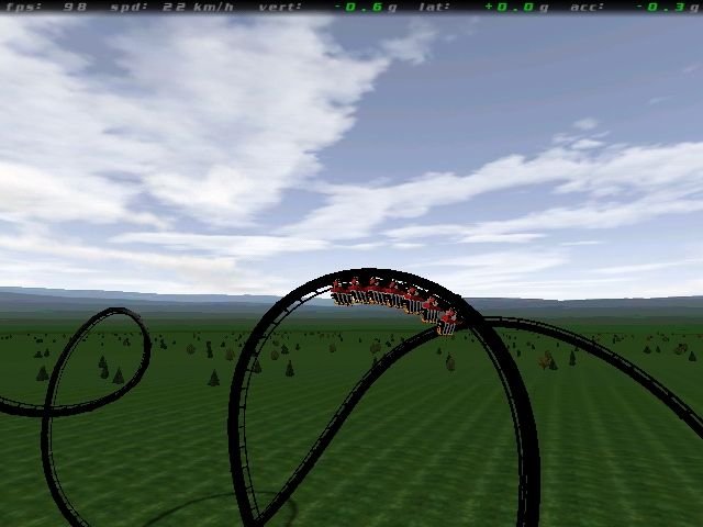

So, habe etwas weiter gebaut...

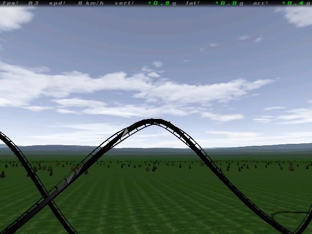

Das Layout ist nun fertig und geschlossen, nicht gerade interressant aber mir ging es erstmal darum, anzufangen, NoLimits zu erlernen. Die Stützen folgen nun auch bald.
Der Loop wurde etwas "entschärft", die hier angezeigten G-Kräfte beziehen sich allerdings auf den 2. Zug, welcher sich gerade in der Station befindet. Die G-Kräfte im looping betragen nun nicht mehr als 4,5G.
Anstatt der geplanten Helix befinden sich am Ende der Bahn 3 Bunnyho(o?)ps bzw. kleine Camelbacks mit einer Brake davor, denn sonst würde es massig Airtime mit -3G geben, jetzt maximal -2G.
Das Ende der Bahn
Die Station vom Zug aus gesehen

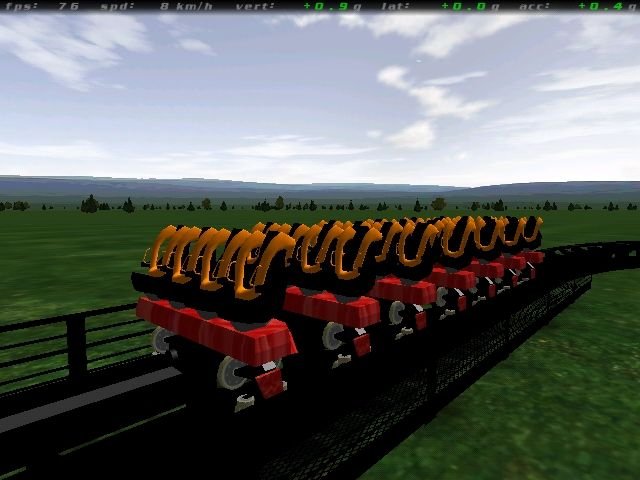

Der bisherige Train, ich werde mich mal anch einer Texturierung umsehen
Ich werde evtl. noch ein paar kleine Dinge verbessern, ansonsten geht es jetzt mit den Stützen weiter.
Feedback erwünscht S
NoLimits jetzt liebende Grüße,
Yannick

Link zum Beitrag #256409 Verfasst am Freitag, 05. Mai 2006 20:10 Relax
Hi Yannik,
zu den Camelbacks: Mehr als -1,3 G sollte es nicht geben! Lass dich von den Gelben/Roten/Grünen Zahlen von NL nicht irritieren, die wahren Kriterien sind ganz anders, zumindest in Deutschland. Da sind 6 G erlaubt, die sind schon in den Roten Gs in NL drinnen. Lateral springen bei NL die Gs allerdings erst bei 1,5 an, in Dtl sind es 1,3, das gleiche gilt für die Negativen Gs.
Baue die Camelbacks etwas flächer, dann eben 2 statt 3, aber schau zu, dass die Gs nicht so hoch sind, weil -2 Gs sind denk ich mal nicht mehr Funny sondern unangenehm.
Mfg
Cörmed
PS: Das Layout ist recht hübsch S

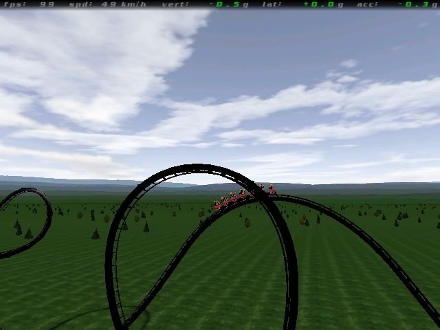

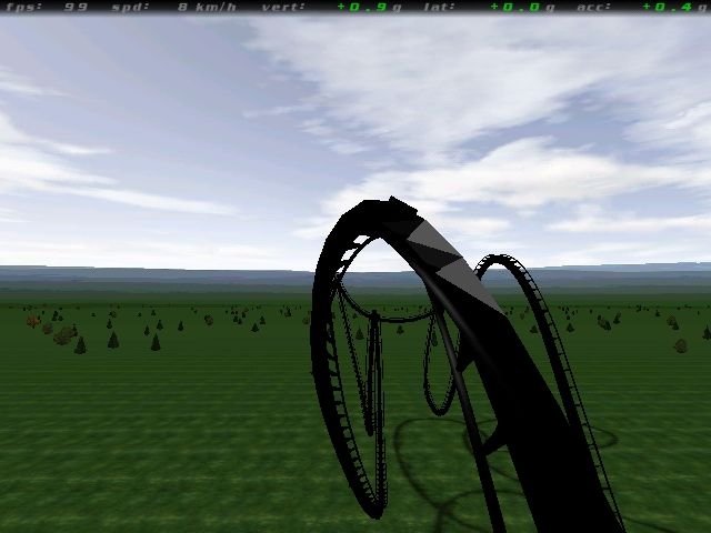

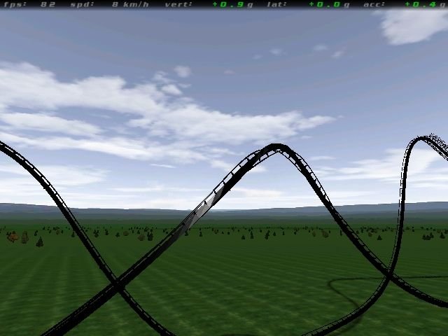

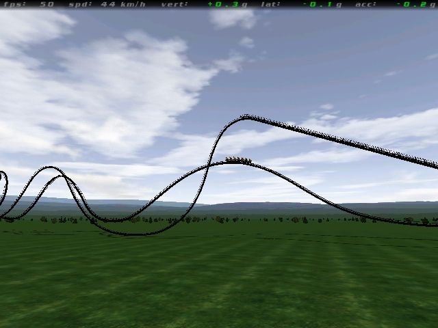

Der Track ist nun komplett fertig, es folgen in den nächsten Tagen die Stützen, hier vier Bilder:
Am Ende nun ein einzelner langer Camelback
Das neue Ende der Bahn
Einer der beiden Züge
Gesamtübersicht
Feedback wie immer erwünscht S
Liebe Grüße,
Yannick
blackeyedpeas93
Link zum Beitrag #261781 Verfasst am Dienstag, 16. Mai 2006 13:48 Relax
ich finde, dass der erste Camelback ist immernoch ein bisschen zu spitz, sieht etwas unrealistisch aus.
Ansonsten Top für deine erste Bahn
MFG Tim

Link zum Beitrag #261826 Verfasst am Dienstag, 16. Mai 2006 14:51 Relax
Ich persönlich finde den ersten Camelback nicht zu spitz, allerdings möchte mir das Layout nicht ganz gefallen, da es eigentlich nur eine Abfolge von herkömlichen Standard-Elementen ist. Gut - es ist dein erster NL-Coaster, aber ein bisschen Abwechslung schadet nie... S

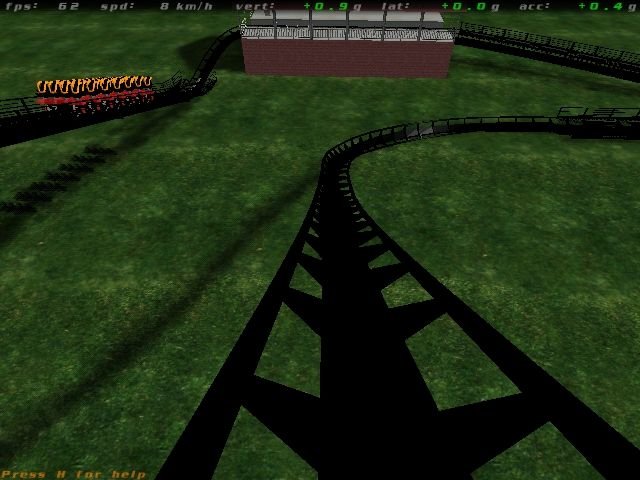

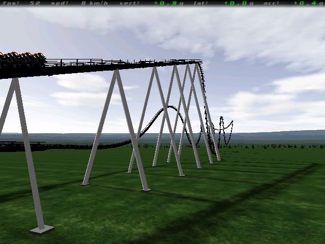

Habe heute den Lift supportet, hier das Ergebnis:

Link zum Beitrag #263182 Verfasst am Donnerstag, 18. Mai 2006 19:13 Relax
Sie erfüllen ihren Zweck sicherlich, aber schön sind sie nicht wirklich S
Ein Paar Querstreben wären da angebracht denke ich S

Yannick
Link zum Beitrag #263189 Verfasst am Donnerstag, 18. Mai 2006 19:18
DarthGoofy Sie erfüllen ihren Zweck sicherlich, aber schön sind sie nicht wirklich S
Aa bist du nicht der einzige der das sagt, werde ein paar andere Stützen machen S

Link zum Beitrag #263211 Verfasst am Donnerstag, 18. Mai 2006 19:51
1 mal bearbeitet, zuletzt am 18.05.2006 19:52
Also, Darth hat recht, da muss noch was rein, auch Autoflangern dann wenns geht S

Link zum Beitrag #263337 Verfasst am Freitag, 19. Mai 2006 00:17
2 mal bearbeitet, zuletzt am 19.05.2006 00:18
Hallo!
Bau die Stützen doch einfach wie bei Nitro @ SFGAdv, dazu müsstest Du das Ganze nichtmal abreißen, sondern einfach nur die Footer verschieben S
