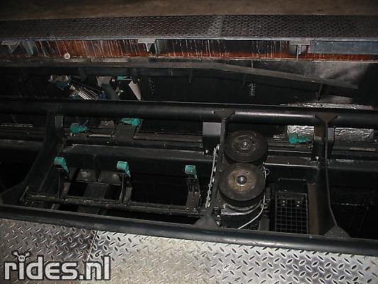

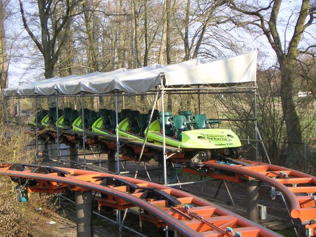

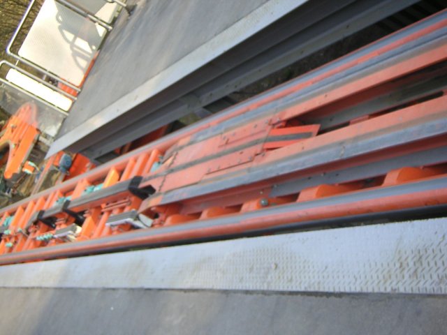

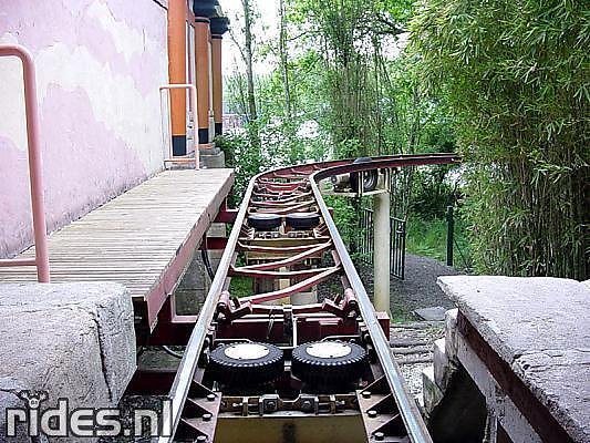

Hallo,
Dafuer gibt es die so genannten booster wheels:
Horisontal:
(C) rides.nl 22
Vertikal:
Quelle: knexprojects.nl efteling0005small.jpg
(C) themepark.nl showflat.php
MfG, Rene
