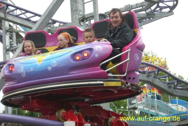

Gibt’s es Bilder, wo drauf zu erkennen ist, wie die Achterbahn-Wagen von unten aufgebaut sind?
Würde mich sehr interessieren, wie die Achsen angebracht sind. Habe mir viele Gedanken darüber gemacht, komme da aber auf kein Vernüftiges Ergebniss! S

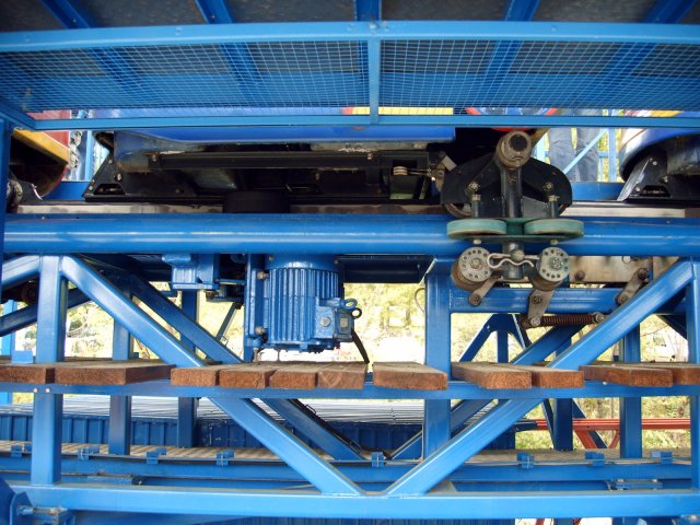

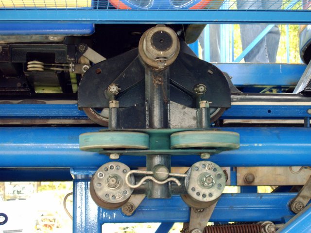

Hallo,
hier ein paar Abbildungen des Radsystems vom "Wild Train" in Straßwalchen.
Hoffe das hilft dir .
Hias

Da muss ich mich falsch aus gedrückt haben. Ich meinte die komplette Achse und nicht nur die Radaufhängung. Ich danke Dir trotzdem für die Bilder, die fehlen noch in meiner Sammlung.
Ich suche so was, hier! Darauf ist nur die vorderer Achse richtig zu erkennen. Die hintere leider nicht. Wie könnte die aufgebaut sein?
Ich möchte gerne mehr über die konstruktion von den Achsen bzw Unterbau wissen. z.B.
Wie sind die Achsen zueinander angeordnet?
Wie sind die Gelenke an den Achsen angebracht?
Wie ist der Aufbau auf den Unterbau befestigt? usw. usw. usw.
